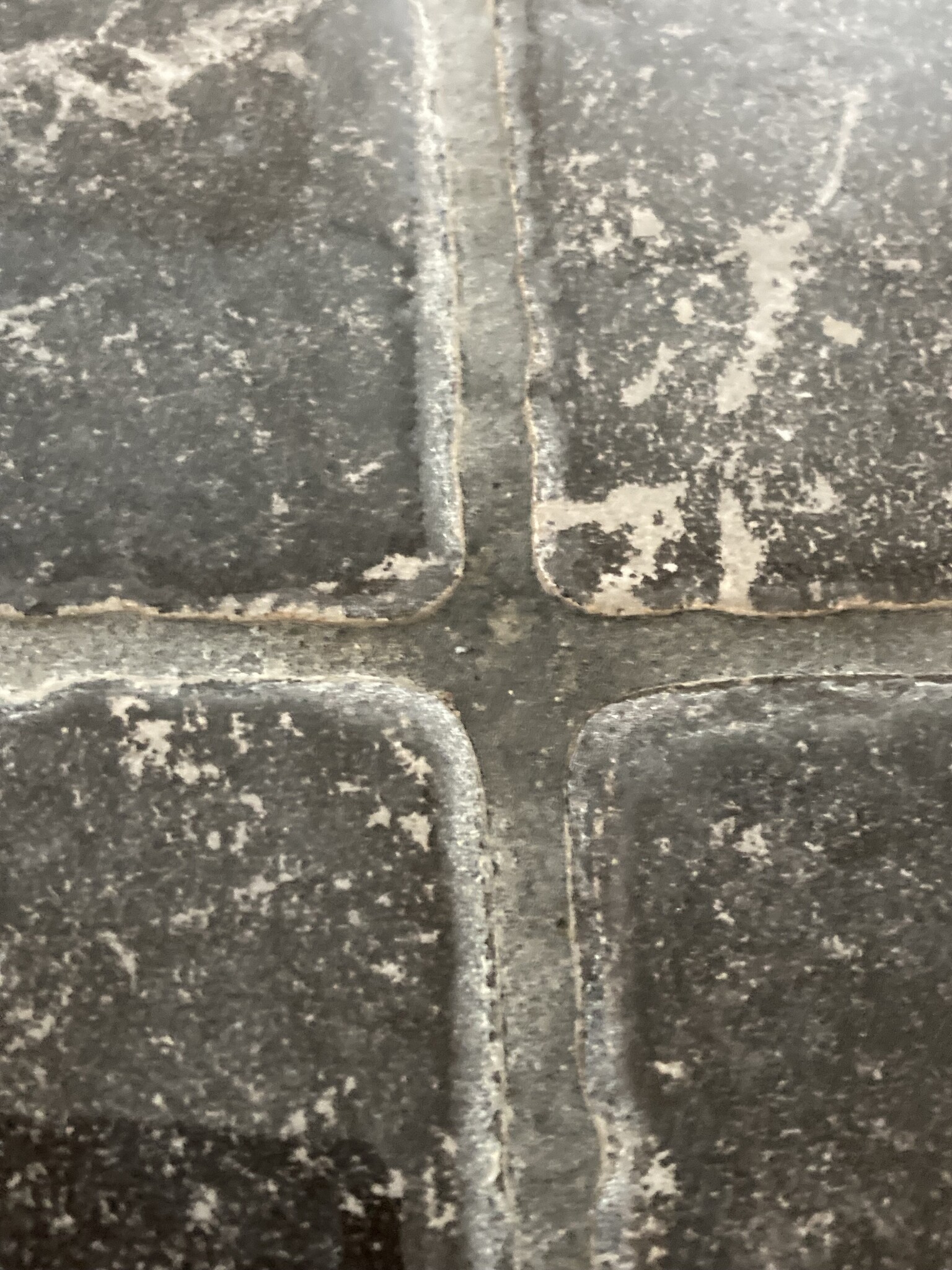

1. Har upptäckt små hål i fogen på olika ställen. Kanske luftbubblor. Gör det något för tätskiktet eller är det en ren estetiskt fråga?

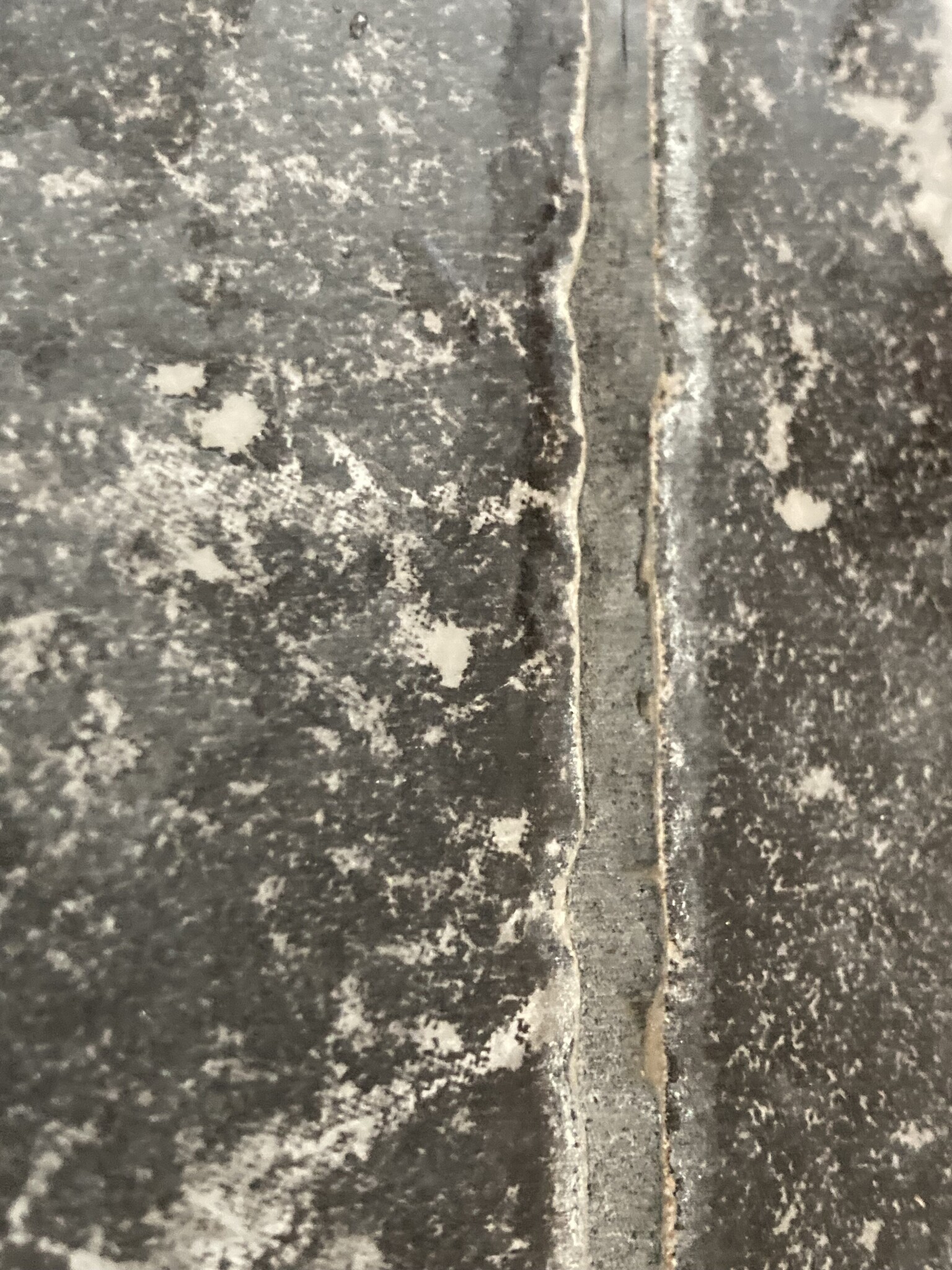

2. Har även upptäckt som lite längre ”spricka” precis vid kanten mellan fog och klinkersplatta.
Sprickan är i den högra längsgående fogkanten på bilden i närbild.
Svårt att synas på bild dock.
Dessutom som en ”urgröpning” i fogen precis i ”krysset” på bild. Som en ”grop”.
Något att oroa sig för eller även detta en rent estetiskt fråga? Sprickan och gropen.

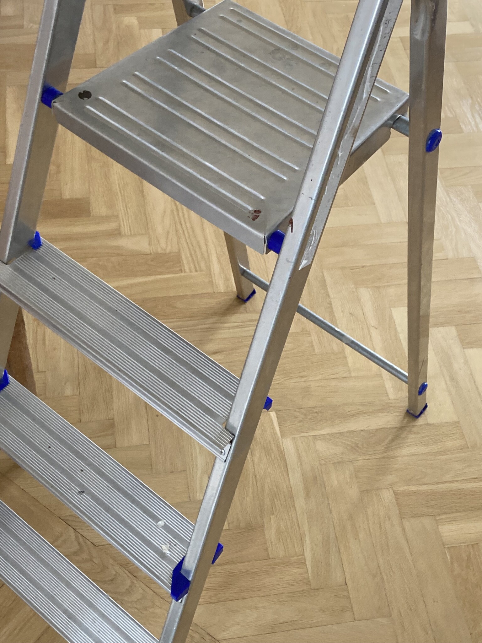

3. Är det OK att stå med stege liknande den på bilden direkt på golvet eller finns risk att skada/spräcka klinkers eller fog?Hantverkare använde den nämligen vid byte av armatur i taket alldeles nyss och tänker om spricka etc kan ha orsakats av det? Låter kanske osannolikt?

1 och 2. Estetiskt

Och stegen? Vad säger du om den?

Det är väldigt svårt att skada klinker, när man kapar dem använder man t.ex. diamantblad för att lyckas.
När det gäller fogen så måste ju då stegen stå så att den tynger direkt på fogen och eftersom fogen är lägre än plattorna så lär det vara svårt (och troligen vingligt).
Tack än en gång! 😊BirgitS skrev:
Så du tror inga skador uppstått av användandet av stegen?
Det jag tänker på är om tyngden från stegen skulle kunna göra så att fogen liksom spricker loss/släpper från själva klinkersplattan? Typ den där längsgående sprickan i området precis där fog möter klinkersplatta.
Fötterna på stegen är ju så pass breda (se bild) att de kan ju inte åka ner och stå på själva fogen, men man kan ju ha placerat foten över själva fogen såklart.
Skulle du tycka det är OK att använda denna stege i ett badrum med klinkers? Han behövde ju stå på något för att nå upp och byta armaturen i taket… ska jag använda något annat nästa gång?

Själva tätskiktet ligger bakom allt. Plattor och fog är bara estetiskt och gör det praktiskt användbart. Vill man så kan man strunta i att foga och lägga plattor dikt mot varann utan fog. Att vatten tar sig in bakom spelar ingen som helst roll även om det såklart inte är meningen man ska överdriva för det. Små sprickor och imperfektioner spelar alltså ingen som helst roll.
Tack snälla för ditt svar!S Stefan1972 skrev:Själva tätskiktet ligger bakom allt. Plattor och fog är bara estetiskt och gör det praktiskt användbart. Vill man så kan man strunta i att foga och lägga plattor dikt mot varann utan fog. Att vatten tar sig in bakom spelar ingen som helst roll även om det såklart inte är meningen man ska överdriva för det. Små sprickor och imperfektioner spelar alltså ingen som helst roll.
Då är det bara att duscha på på det klinkersgolvet.
Vad tror du om min fråga om stegen?
Är det fritt fram att stå på den eller något annat, eller kan det skada golvet/fogen på något sätt?
