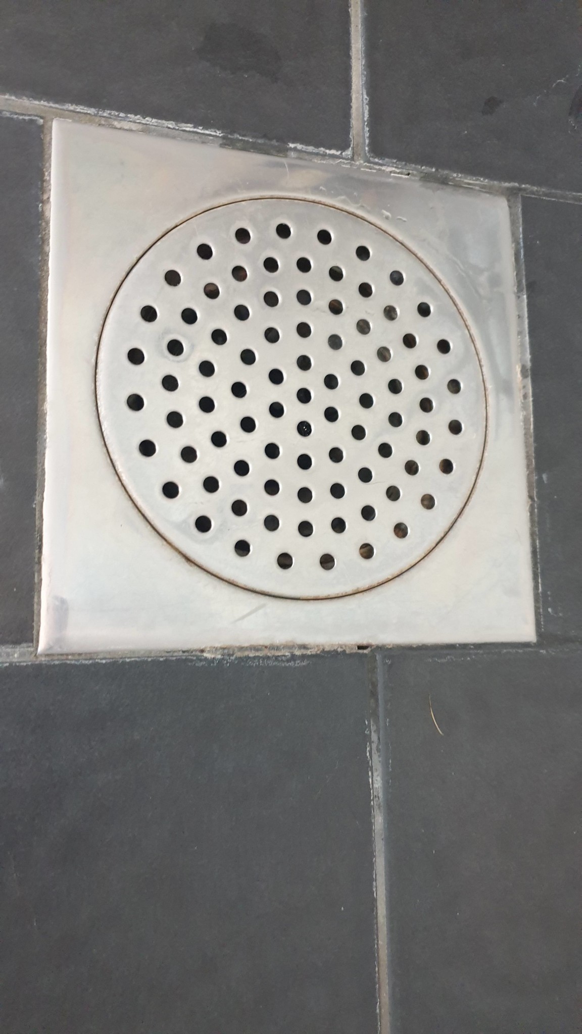

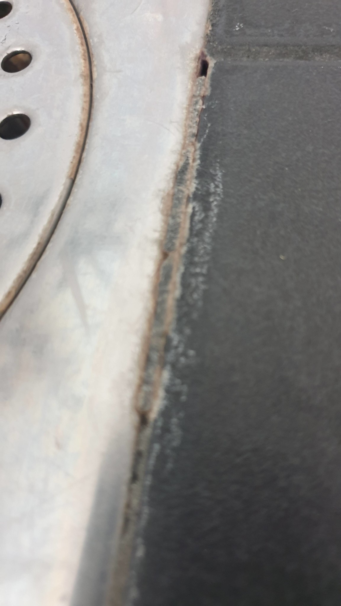

Som rubriken lyder.
Finns det fog för att åtgärda fogen som ser ut enligt bilderna?
Vad kan detta bero på, är det normalt?
Badrummet är cirka 5år gammalt, jag är betydligt äldre men våtrum är inte min paradgren därav söker jag stöd i forumet.

Jo den fogen borde man göra om. Görs enklast genom att räfsa upp (med manuellt handverktyg eller multiverktyg) existerande fog och lägga i ny. Sannolikt har de fäst för dåligt då den ser väldigt smal ut, plattorna har lagts lite för nära brunnen.
Jag förstår, är det även så att det bör åtgärdas snarast eller vad tycker du?

Om det var ett företag som renoverade badrummet för 5 år sen så kan företaget ha utfärdat garantier som är längre än 5 år.

Varför vänta? Bara gör det och få det ur världen? Lär väl finnas någon timme ledigt nu på semestern.
Om en firma gjort badrummet kan de va värt att kontakta dem och se om de har någon garanti som täcker
