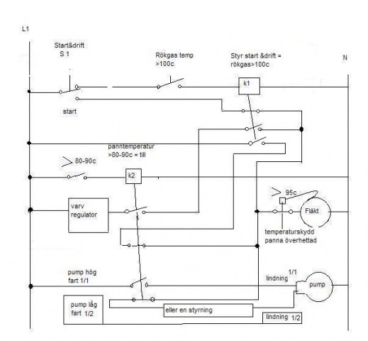

OM jag förstår det här rätt?
laddpumpen styrs av pannans temperatur -varför inte av rökgas-termostat så stannar pumpen
när rgt är under inställt värde
(går alldeles utmärkt att ladda till 100 om exp.kärl är stort nog pannan behöver inte gå över 100
om man har ett tillräckligt stort flöde genom denna)
Jag tror att pannan är inte avsedd att köra mot Laddomat 21 utan annan laddpump? Hade en tanke på att koppla Laddomaten mot rökgastermostaten men då blir det problem om pannan slår av (över 98 grader) då stannar pumpen också INTE BRA. Så nu kör jag med start på 70 grader detta funkar men det optimala vore att den stannar när den nått topp, nu kör den runt allt vatten ner till 72 grader.pr95 skrev:OM jag förstår det här rätt?
Har ett 400 liters exp kärl slutet trycket är det inte nåt problem med ligger på max 1.2bar vid 90 grader men däremot blir exp kärlet ca 60 grader i topp vid 90 gr i tankarna. Exp kärl på kalla sidan returen.

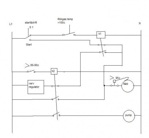

Nu ska vi se om jag förstår : Jag har fläkttermostat, pumptermostat och rökgastermostat. Fläkttermostat låst på 90 grader, pumptermostat har jag idag på 70, rökgastermostat har jag på 100. Om jag förstår rätt så skall jag paralellkoppla rökgas och pumptermostat rätt eller fel?Ställa pumptermostat?på 90 för fläkttermostaten är ju låst på 90, blir lite omständigt resonemang här men man vill ju inte göra fel.
Det är väl kanske det som blir problemet, rökgastermostaten styr nämligen fläkten altså tillslag men jag tror att fläkttermostaten styr just fläkten när den skall slå ifrån, den är som sagt låst på 90. Hur gör jag då?
Om du sätter fläkttermostaten "efter" pumptermostaten så att fläkttermostaten alltid bryter om det blir för hett så får du funktionen du vill: Pumpen går vid tillräcklig RGT och "för varm" panna, samt fläkten stannar vid "för varm" panna
Det borde funka men känner mig inte riktigt säker på "Hur praktiskt" sitter en massa sladdar där som styr både det ena och andra. Ett annat manuellt alternativ som också funkar är vid eldningens slut vrida upp pumptermostat men det är klart kan man "koppla rätt" så är ju det bättre. Men jag gillar att va i pannrummet så efter sista ilägg bara vrida upp. Tack för engagemanget Matss!
