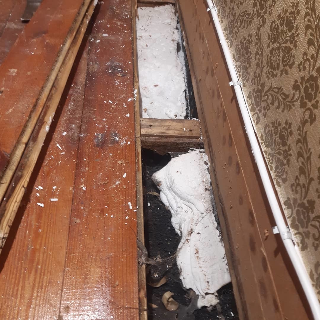

Baserat på YouTubers jag ser ifrån USA så verkar det vanligt med foam-isolerade lokaler.
Och nu ser jag allt fler annonser på Blocket som säljer sådan tjänst att foam-isolera vindar och annat.
Men vad händer det byggnaden börjar läcka in vatten?
Fogskum-"lagningar" i bilkarosser påskyndade rosten.
Kommer denna foam-isolering påskynda rötor i byggnaderna?

Det finns skum med både öppna och slutna celler.
Det förstnämnda suger väl vatten men låter samtidigt fukt andas ut, medan det sistnämnda inte suger åt sig vatten och samtidigt agerar ångspärr?

Hur bra brinner skummet?
Blir hela huset övertänt när elden har kommit åt isoleringen?
Är materialet tätt så det inte släpper igenom fukt så kommer fukten kondenseras på ytan och rinna ner i trästommen som kommer murkna med tiden.
