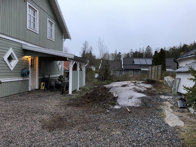

Ja, ländryggen tog mycket stryk men jag stretchade baksida ben ganska ofta så att ryggen fick "slappna av" och det hjälpte mycket.H heimlaga skrev:
Snigeldynamiten köpte jag från polska Dynacem. Betydligt billigare än svenska alternativ men det blev stora mängder och mycket pengar ändå.
Den tog stryk men har återhämtat sig bra som tur är. Jag har en del kvar att bära och nu ska det ju bäras UPP för trapporna. Tur att stenen skulle NEDM Myckling skrev:
Har du kört heltid sedan augusti? 1000 timmar eller något sådant då? Jag blir så himla imponerad av sådant här, bara så du vet så tycker jag att du är så otroligt galen/genial i 100% positiv bemärkelse. Vilket pannben alltså!
Själv går jag och drar mig för att spräcka 1-2 kbm fast berg för ett växthus/fristående uterum nån gång i framtiden...

Det ser ändå rätt bra ut. Särskilt hörnet i vänster bakkant på bilderna där du visar kantstöden för plattan.Krokkodriljo skrev:

Jag var lite rädd för borrandet innan vi satte igång eftersom grannen skadade axlarna när han bilade bort berg hos sig. Men att borra var rena semestern i jämförelse med allt annat och inte speciellt jobbigt alls. Efter några centimeter hängde jag på en 20 kg vikt och behövde sedan bara hålla "löst" i maskinen.B bomm skrev:
Simplex var inte ett alternativ enligt de entreprenörer som var på plats. Dels för att man behöver släpa dit mattor för hand och dels för att man inte kan garantera att inte mattorna hamnar hos grannen nedanför. Sedan var det inte själva spräckningen som var utmaningen egentligen, utan att flytta och få bort massorna.

Ja berget blev ganska bra i bakkant men där borrade jag med ca 10 cm mellanrum. Man ser dock att berget har spruckit "fel" på flera ställen även här. Titta på de långa horisontella sprickorna, tex.

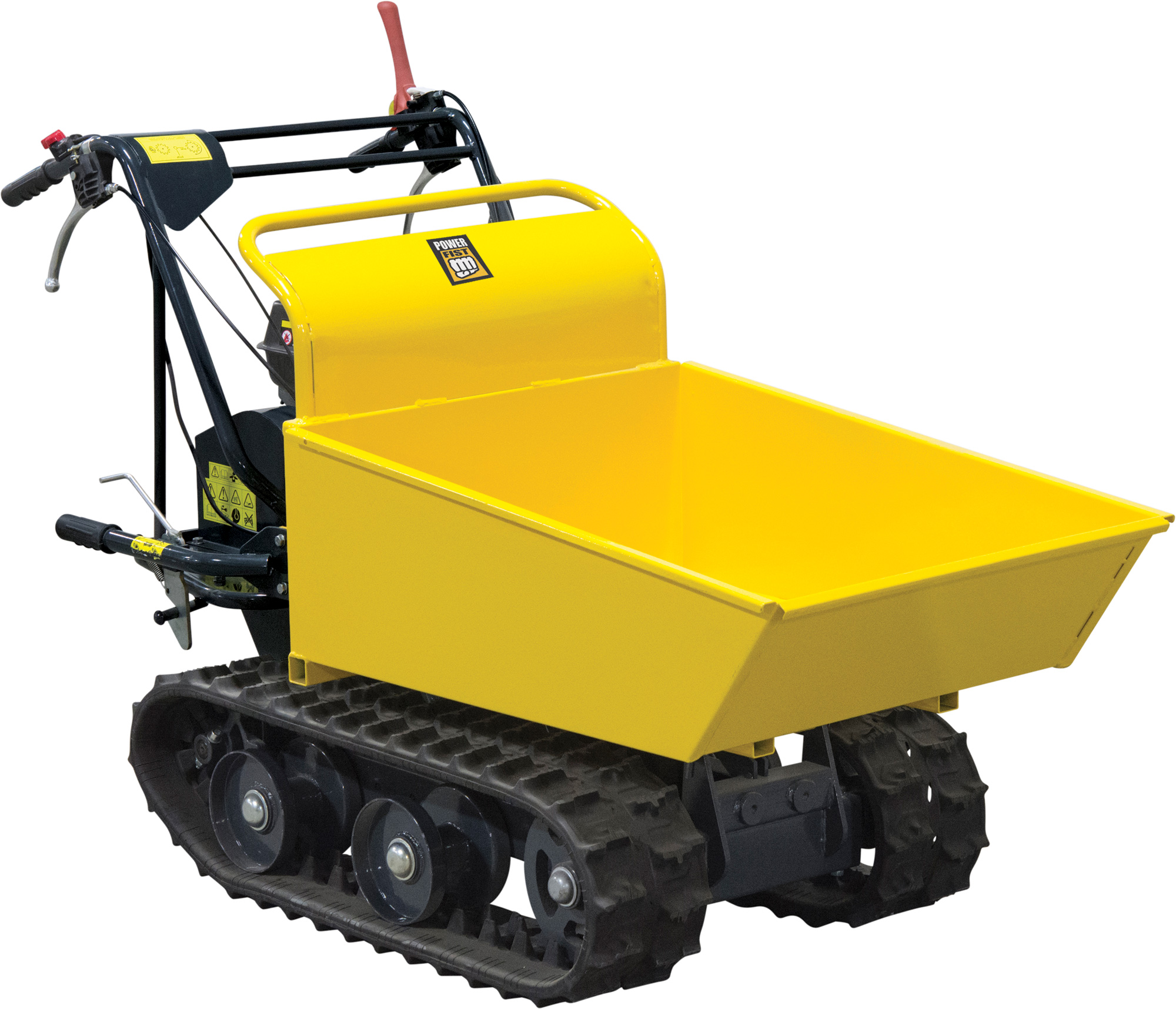

Motordriven skottkärra? Eller är det för många trappsteg, är det flera kortare trappor så kan man ju lägga barnvagnsramper?Krokkodriljo skrev:
Har även sett bensindrivna varianter med larvfötter långt ute i terrängen på kraftigt kuperade sluttningar med vinodlingar i Italien. De klarade utan problem kortare trappor.

Jag hittade denna tråd eftersom jag själv funderar på att spräcka berg inför ett garage/carport bygge. De offerter jag har fått är inte så lockande om jag ska vara ärlig.
JAg funderar på att borra själv. Vilken maskin rekomenderar du? ytan på berget är ungefär 45kvm.
