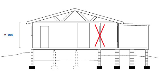

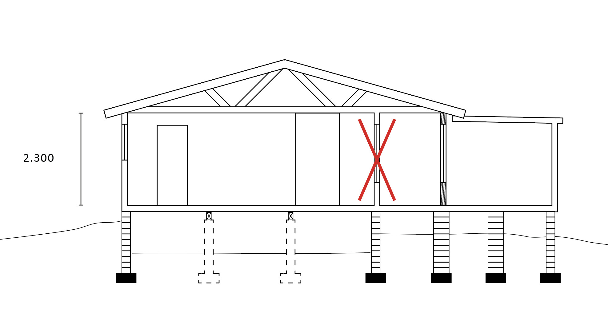

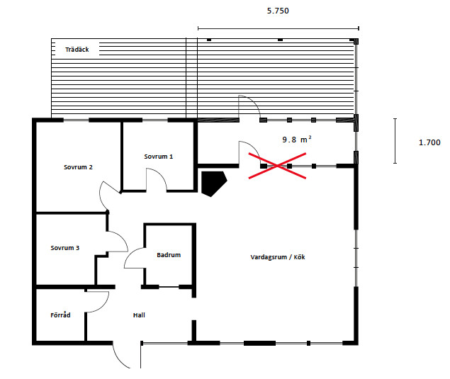

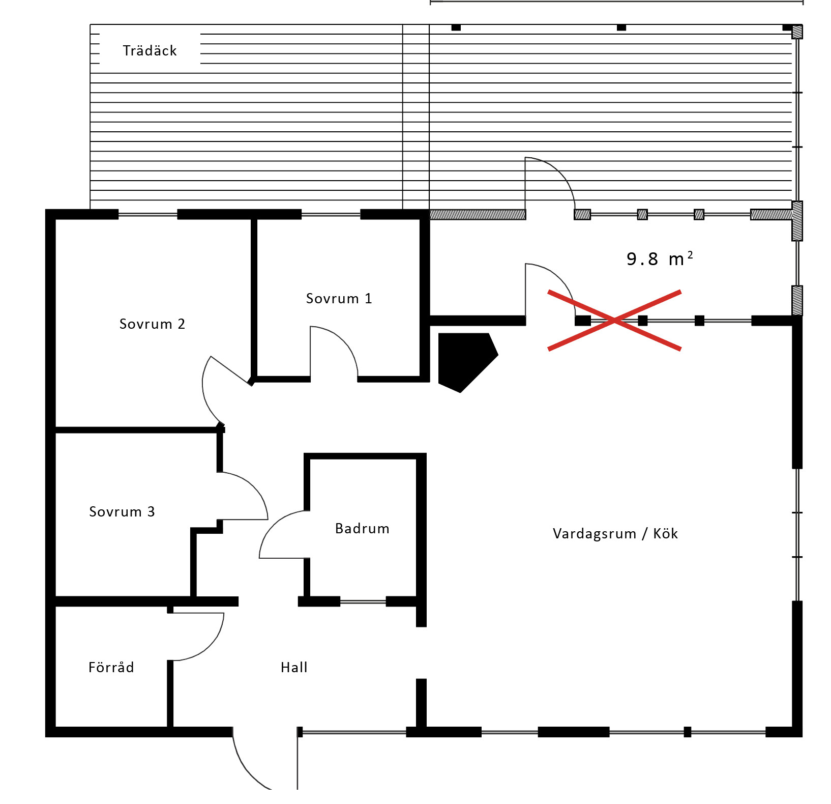

hej, någon som med säkerhet kan säga om denna vägg, som ska flyttas, är bärande eller ej?
Markerad med kryss i skisserna.

Är det en befintlig yttervägg där taket kragar ut idag?

Lite osäker på vad du menar?
Ytterväggen ska flyttas ut så att den går i linje med ytterväggen som är längre ut. Streckade väggarna är nya. Där går idag en balk i taket och stöttas av stolpe på altanen.
Ligger taket på en balk idag i läget för den nya väggen samt att takstolarna ser ut som på bilden ska inte väggen vara bärande.

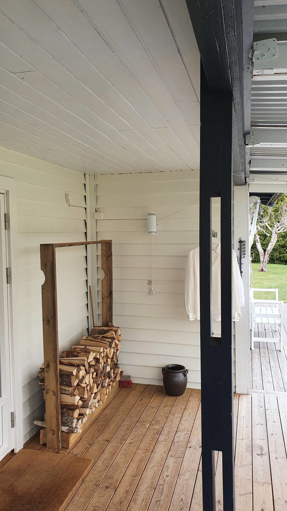

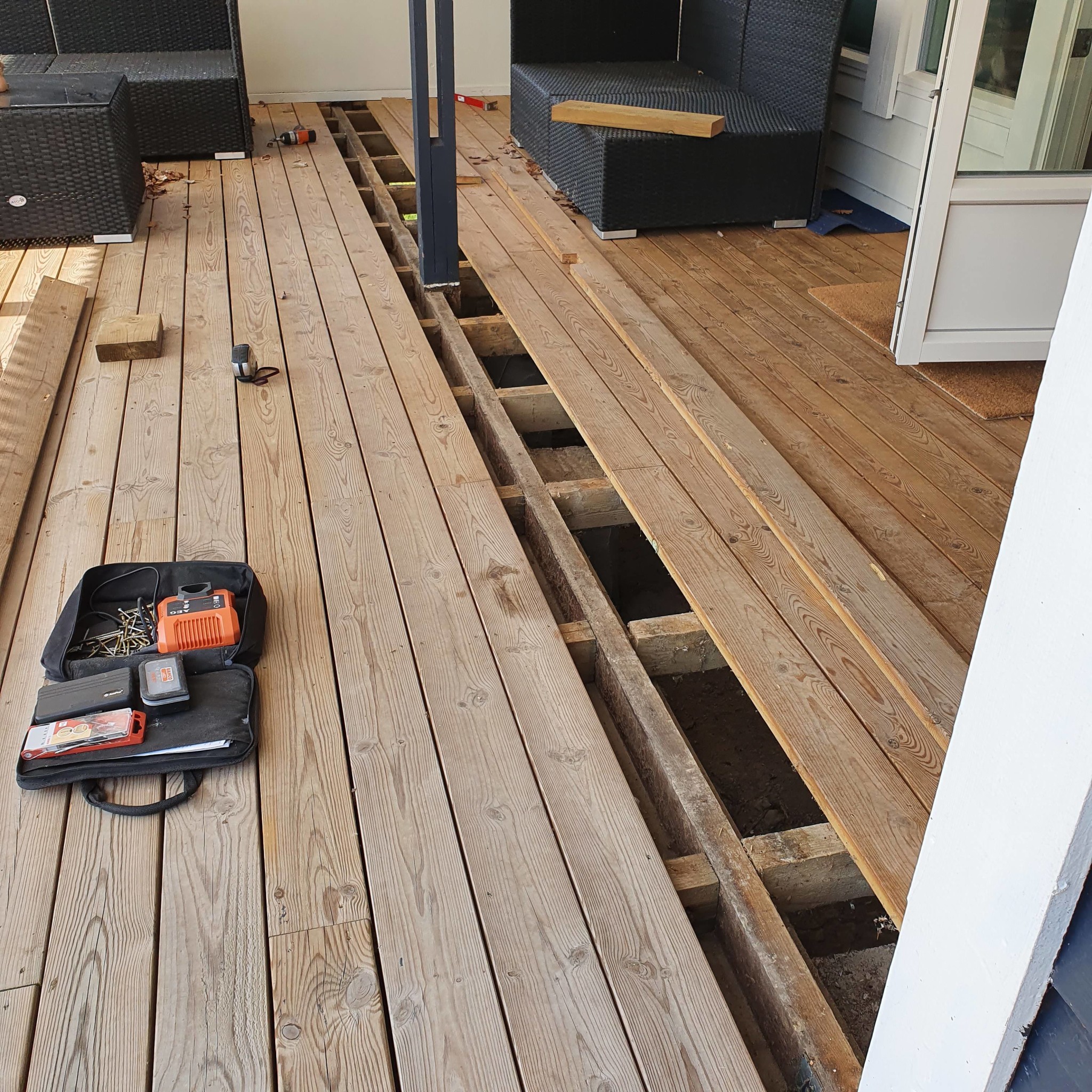

Tack, här kan du se lite bättre. Hade proffsen tagit bort balken som går längs taket och ersatt med en "vanlig" stomme eller hade de, som jag tänkt göra, byggt in den?
En ofärdig trätrall med en synlig balk längs taket, verktyg på golvet och delvis demonterade plankor.
Bild av en veranda med trägolv och vitmålade väggar, en balk längs taket, vedstapel och en svart pelare.

Hade en snickare över idag för att kika och han sa att bjälkarna inte var tillräckligt kraftiga. Han menade att det behövs en balk i taket där den "gamla" väggen står. Går detta att räkna på själv eller ta reda på utan några expertkunskaper?
