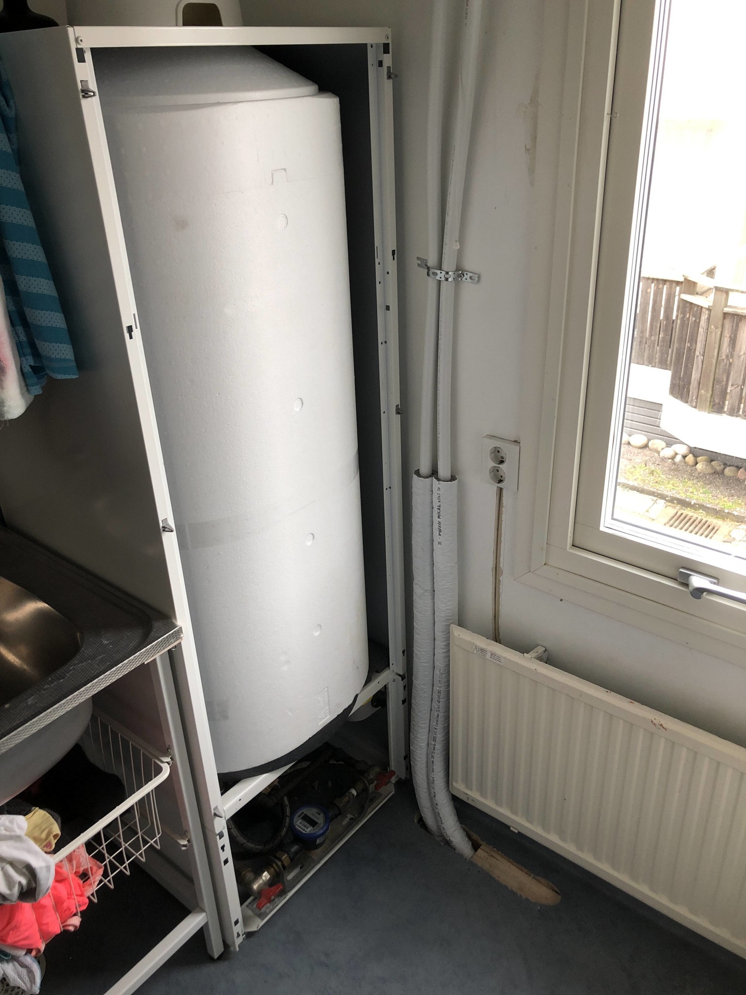

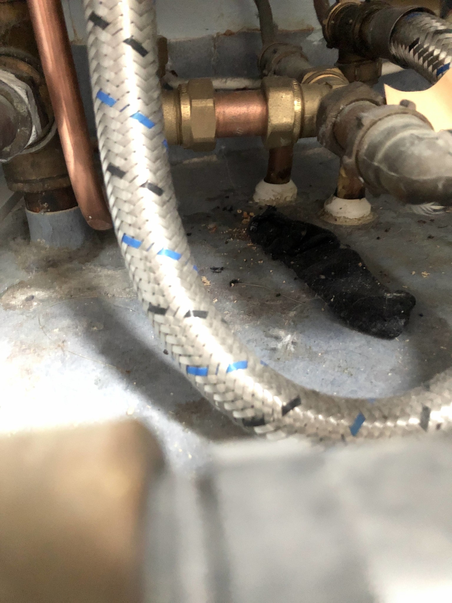

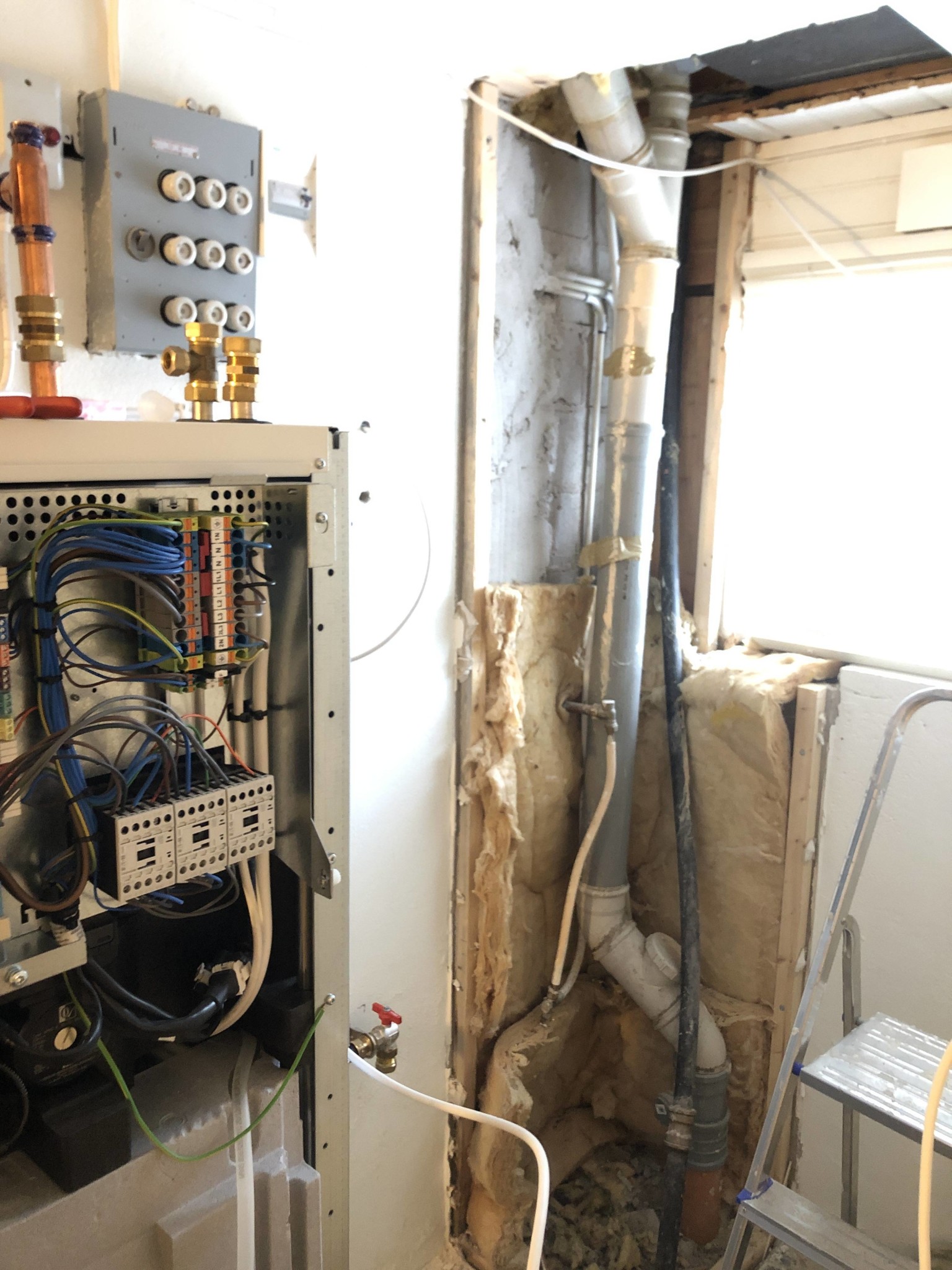

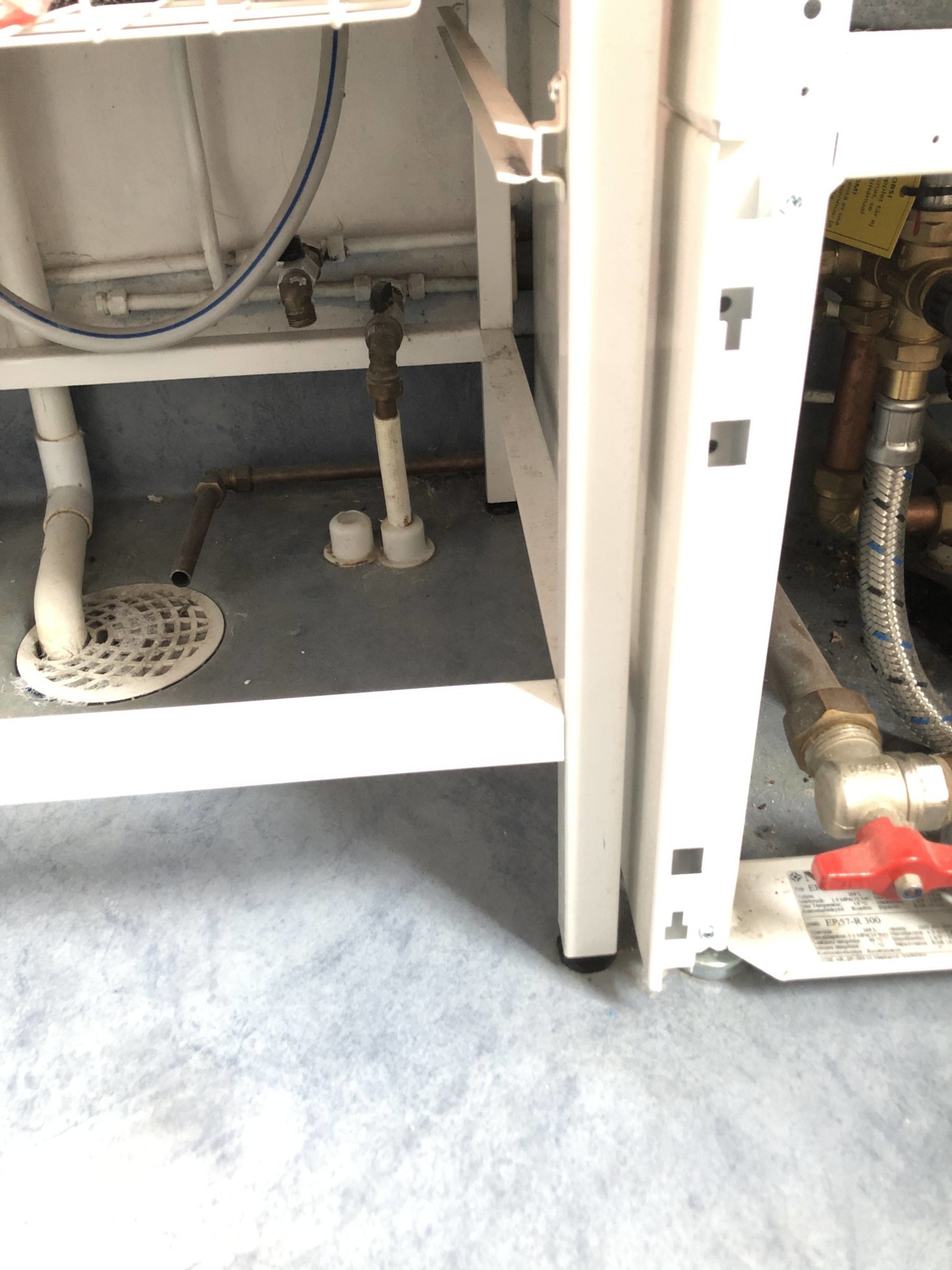

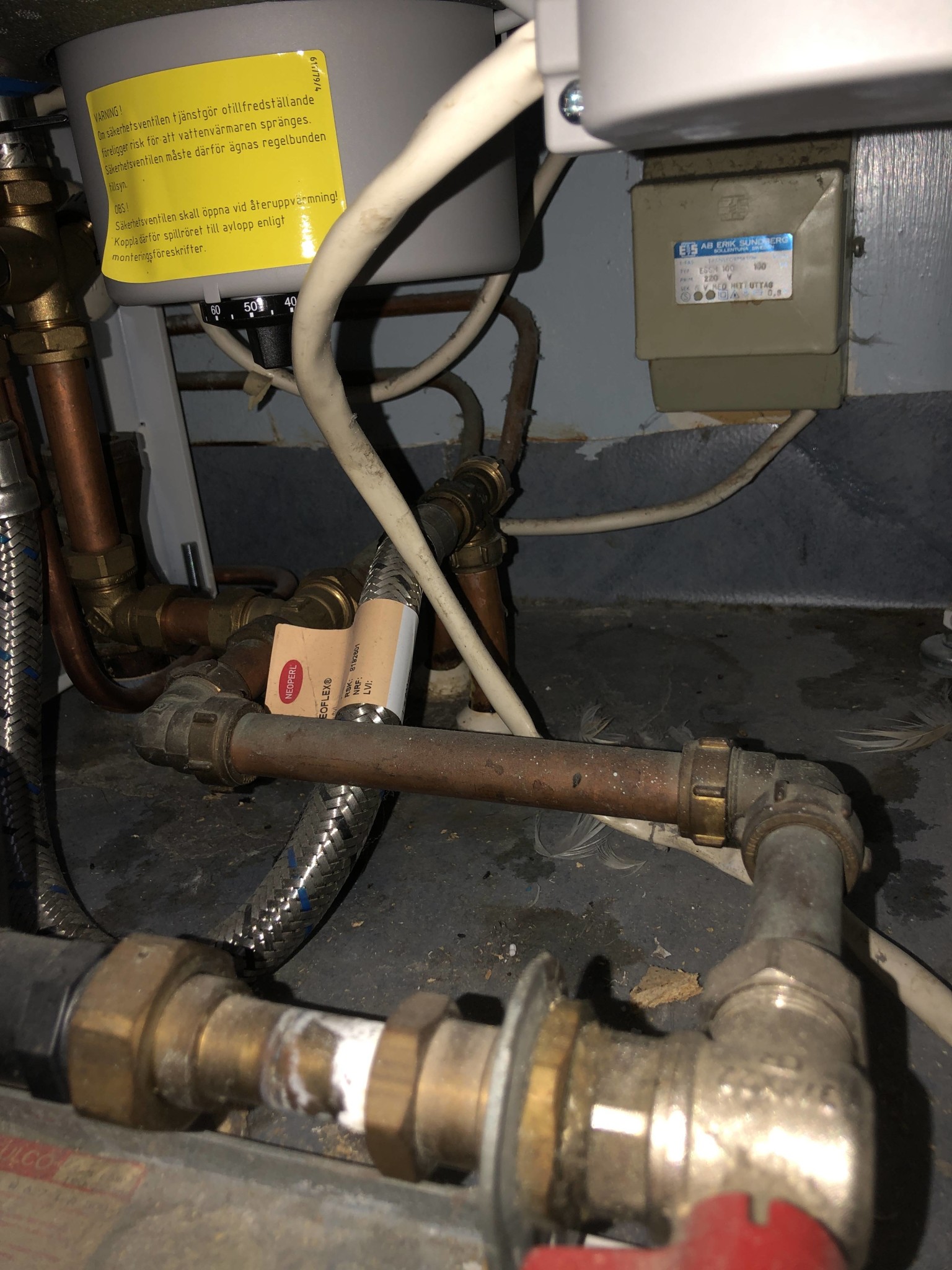

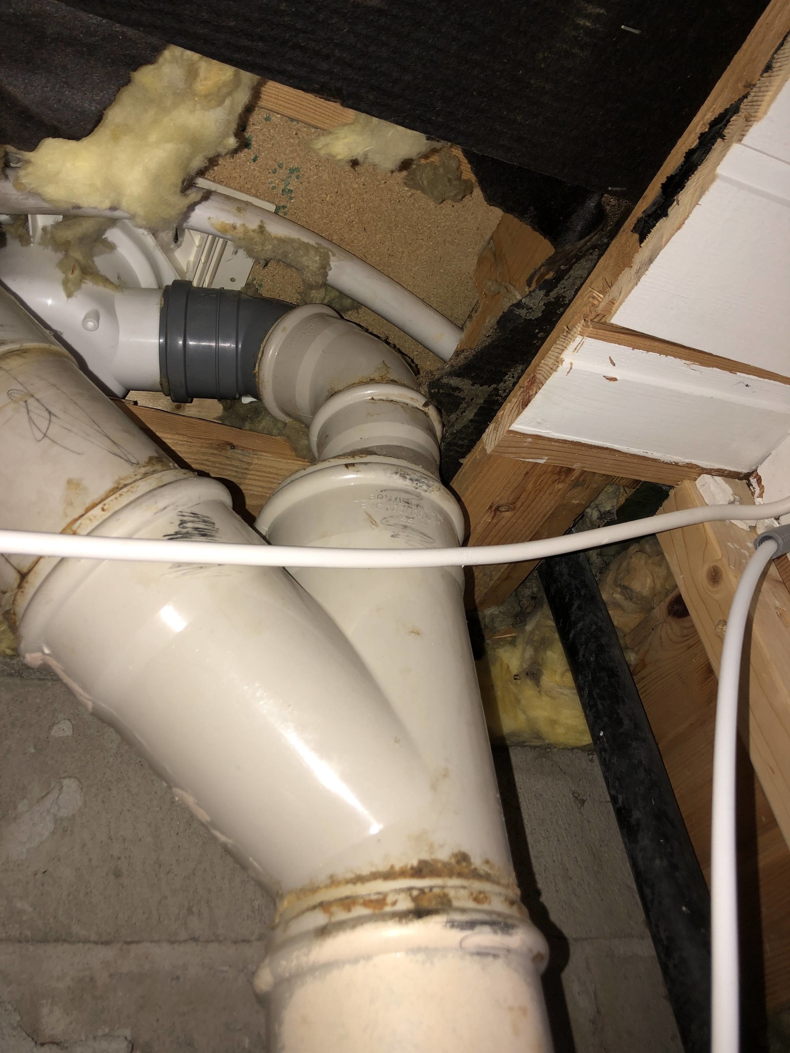

I vårt 1,5 planshus från -73 med inredd källare håller vi på att installera en LVVP samt vattenburen golvvärme, där jag tänker att inomhusdelen ska stå i källaren rakt under tvättstugan. Inkommande vatten/avlopp kommer från marken i det källarutrymmet upp genom golvet i tvättstugan, där alla existerande rör kommer upp genom gammal plastmatta i golvet. Där finns också vattenmätaren. Allt placerat dolt under VVB så man ser det först när man tar av fronten. I tvättstugan kommer också de nylagda AluPex matarrören till golvvärmeskåpet upp genom golvet eftersom vi inte visste vart vi ville att de skulle gå när vi lade golvvärmen.
Jag har hela tiden tänkt att bäst är att få ner VVB till källaren där vi kopplar på båda till avloppstammen för kondens/säkerhetsventilen. Men då vill man ju helst också få ner alla rör dit också så man kan renovera tvättstugan. Hur gör man då med dem så istället för att de pekar uppåt ur golvet i tvättstugan pekar neråt och blir kopplade i källaren, kanske i ngn vattentät låda?

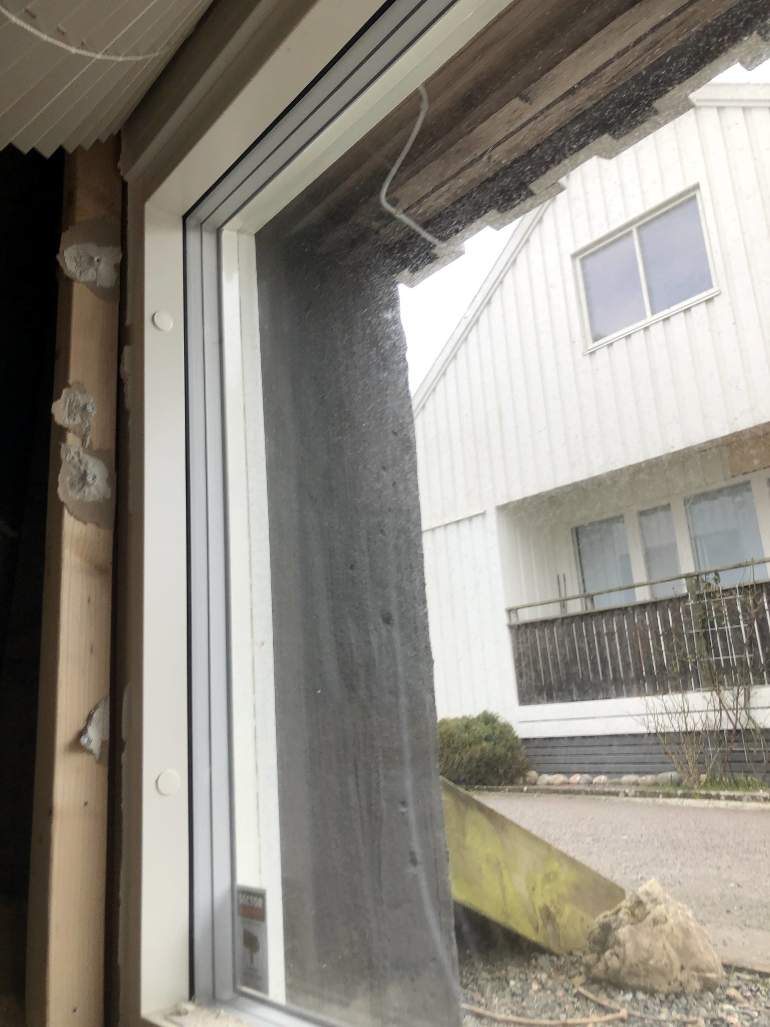

ytterligare som ställer till det är att den del av tvättstugan där VVB/rören och där matarrören går, är på ett ca 0,6m överhäng utanför källaren, så det är inte helt raka rör rakt upp. Det ser man bla på avloppet i taket o vart det är i tvättstugan.
Jag vill såklart att det ska bli så säkert så att försäkringsbolag tycker det är tillräckligt bra ifall något skulle hända.
Hur skulle ni gjort?
