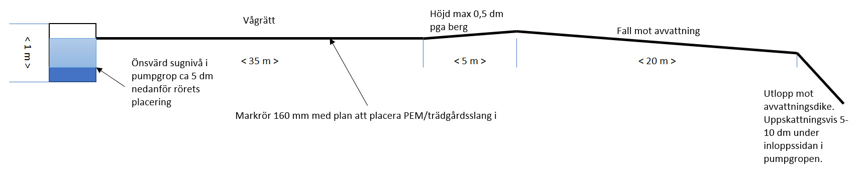

Jag har ett vattensjukt område nära en av mina fastigheter jag vill dränera för att undvika översvämning vid mycket nederbörd. Plan är att gräva en pumpgrop med ett vertikalt placerat rörtrumma (diameter 400 mm) till ca 1 meter djup där jag runt rörtrumman fyller med makadam . Från pumpgropen vill jag leda bort vatten ca 70-80 meter dit övrigt markvatten leds. Jag har två idéer enligt nedan.
1. Placera en dränkpump med inbyggd flottör och leda bort vattnet. Fördel: Lösning finns att köpa. Nackdel: Oekonomiskt och problem vid kallt väder.
2. Bygga en hävert och leda bort vattnet. Förlägga en trädgårdsslang eller PEM-slang (1/2" eller 3/4"?). På sugsidan tänker jag göra ett U så att öppningen pekar uppåt (vattenlås). Då nivån sjunker under nivå på "sugsidan" kan jag få problem vid markens vattennivå sjunker under öppningens nivå. För att undvika det tänker jag mig att en flottörventil kan nyttjas (inverterad funktion mot ett vattentråg med flottör) som stänger utflödet och förhindrar att luft leds in i hävertledningen. För att starta upp processen tänker jag fylla slangen med bevattningsslang från fastigheten.

Tack för svar. Se bifogad skiss på befintligt 160-rör som finns (Ej skalenlig!). Min tanke är alltså att dränera ytterligare än vad markröret gör i dagsläget. Sträckan är 60 m, fel ovan. Eventuellt kan den första horisontella sträcken kortas då pumpgrop ej är grävd än.J jonaserik skrev:Först, hur ser topografin ut, är det bra fall mot där det ska ut till. 70 - 80 meter är lång väg och ska du få hävert så måste slangen ligga i nerförsbacke hela vägen och inte den minsta mage på den. Blir nog svårt att få till det så, sen så måste slangen dränera sig själv, annars kommer den att bli fylld med isproppar och funktionen blir malplasserad.

Med det du har ritat och stämmer ungefärligt med topografin så kommer det inte att fungera med kappilärkraft. Endast pump kan göra det, sen har du en nacke och då kommer det att stå vatten i ledningen mellan pump och nacke. Den kommer att frysa vintertid. Det kan gå att få en självdränering på en slang, fritt utlopp i ändan och att ta bort backventilen i pumpen. När pumpen stannar så kommer vattnet från nacken räknat att gå tillbaka till gropen och på andra sidan nacken kommer det att rinna ut och luft gå in i slangen. Att slangen blir helt tom beror helt på att det inte finns någon mage neråt på slangen. Slangen måste i ditt fall vara helt plan med fall, om inte blir det fickor med vatten som fryser vintertid. Slangen håller för frysning occh tinar upp på våren. tänker mera på om det är mycket vatten så kan tjälen gå djupt ner.

Det befintligt markröret tar hand om endast ned till den högsta punkten vid berget mha självfall. Jag vill sänka ytterligare så mycket som möjligt. Av vilken anledning anser du att en hävert-konstruktion inte kommer att fungera i det här fallet? Lyfthöjd från önskad vattennivå till högsta punkten kontra nivå där utloppet kommer vara? Dimension på slangen? Det är enligt nedan bild med ett sugrör jag tänkte skala upp.
Klart att det kan fungera med hävert, men vad händer då vattnet tar slut i gropen/brunnen, då kommer luft in och då är det kört med funktionen. Slangen måste fyllas på igen och det gör den inte själv utan måste ha din hjälp för det varje gång.

Du behöver ingen flottör, hävertens utloppshöjd anpassar du så att nivåskillnaden gör att det slutar rinna vatten innan häverten suger luft. Häverten ska sluta i en behållare där vattnet kan svämma över. Jag använde en smal PEM-slang som hävert som gick ner i en avskuren PET-flaska, flaskans höjd justerades så att häverten aldrig sög luft. Slangen låg på backen och frös på vintern, men det fungerade bra ändå. Pumpen låg på frostfritt djup och behövdes inte tas upp

Flödet i häverten drivs av tryckskillnaden mellan inlpp och utlopp. Är den skillnaden 5 m så är tryckskillnaden 0.5 bar. Och den tryckskillnaden kämpar mot flödesmotståndet vilket ökar proportionellt med längden och invers kvadradiskt med tvärsnittet (eller kanske t o m upphöjd till -3, minns inte riktigt).
Nyckeln är stort tvärsnitt, annars är motståndet för stort.
Allt under 1 tum tror jag är hopplöst.
Du måste också få igång flödet och det är nog svårare än att slanga bensin. Så en pump att få igång låter som en bra idee. Pumpen måste vara genomsläpplig för flödet sedan.

Som flera andra skrivit så behöver du en vettig höjdskillnad mellan inlopp och utlopp. Du har bara skrivit 0,5 dm som enda höjd indikation (vad jag sett). Dessutom då åt fel håll...
Hävert fungerar allt bra om du har schysst höjdskillnad och kan bygga bra starttryck,tex medelst en pump.
