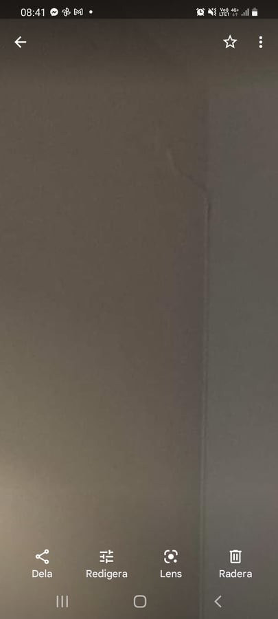

Ska sätta upp ett högt överskåp i köket och noterade att det den utanpåliggande elkabeln kommer ut ungefär där vi tänkt sätta upphängningsskenan. Är detta något jag måste flytta om det ens är möjligt? Eller ska jag köpa ett lägre skåp för enkelhetens skull? Se bifogad, något oklar, bild.
Mvh,
Jonathan
  • Elkabel som kommer ut ur vägg där överskåp planeras att monteras.
Du får såga upp en liten remsa under där kabeln går ut så att kabeln kommer ut ur håldet snett nedåt istället för rakt ut. Biten av kabes som blir under skenan får ligga i det öppna spåret.
Det ser ut som att det sitter en liten fyrkantig bricka runt hålet kabeln kommer ur. Någon aning om hur jag ska hantera denna?
