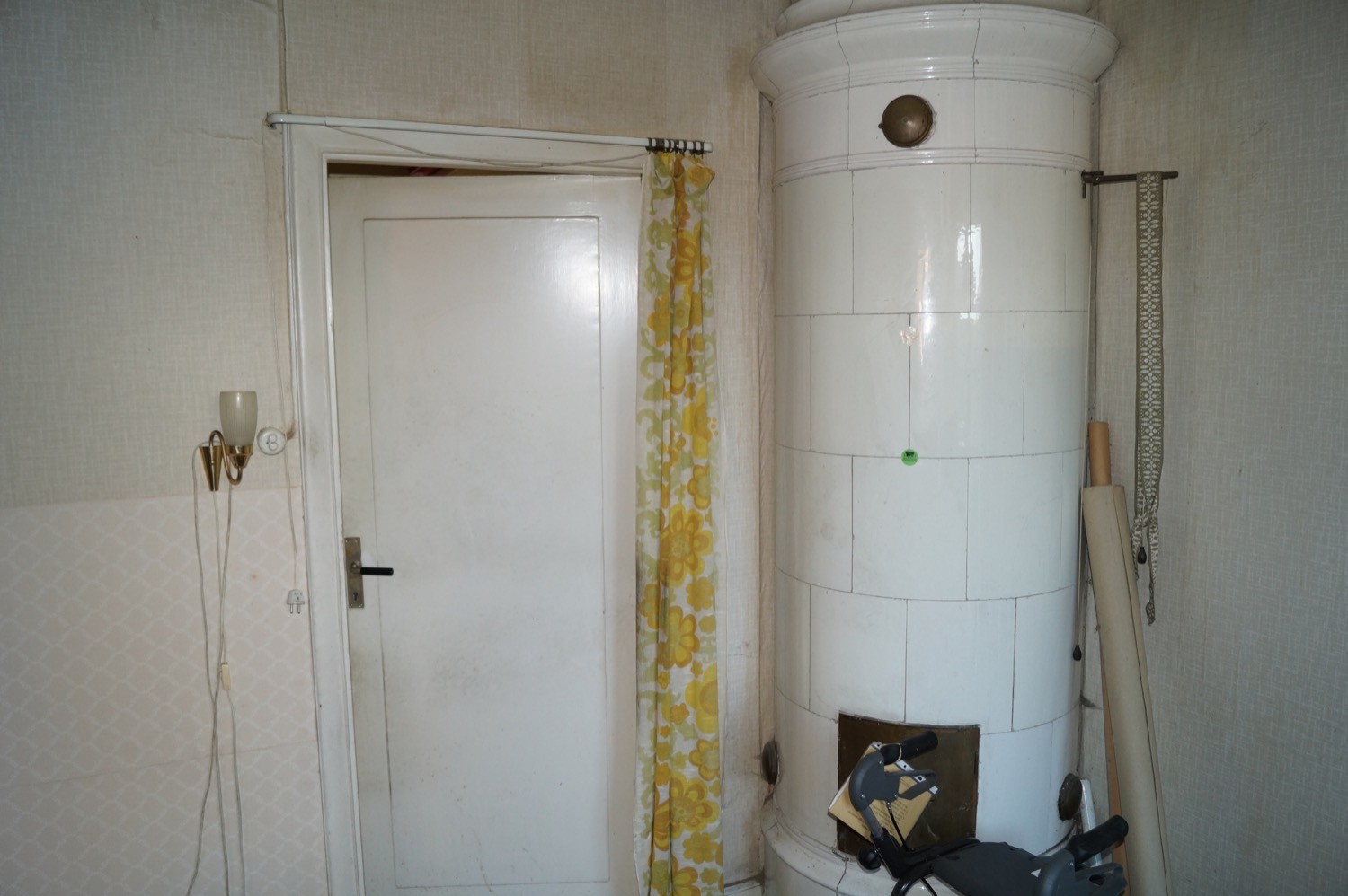

Vi har just köpt ett nytt (från 1927) hus och kommer att flytta in om några veckor. I vardagsrummet finns en kakelugn som står direkt mot väggen. Planen är att förbättra ytskikten och jag undrar därför om någon vet vad det innebär att flytta kakelugnen 4-5 cm ut från väggen?

Om det är tapet mot kakelugnen du vill undvika, frilägg murstocken och måla en liten bit på var sida om kakelugnen. Vi gjorde så. Tidigare ägare hade pressat tretexskivor mot kakelugnen, sotaren var inte helt lycklig med det arrangemanget. När jag bytte tretexen mot gips lät jag den sluta lite lite före kakelugnen och sedan målade jag det av murstocken som vart synligt. Det ser bra ut och kostade inte en bråkdel av att flytta ut kakelugnen.
