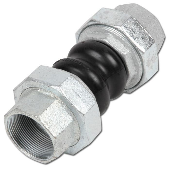

Jag antar att du menar byggt så dumt med sovrum direkt bakom vp. Ja, det beror på att jag vid beställningstillfället var total nybörjare på området och dum nog att lita på vad "experterna" sade. Givetvis frågade jag om placeringen i gamla pannrummet var lämplig, och påpekade att det var sovrum i direkt anslutning, men fick svaret att det var inget problem eftersom pumpen skulle vara "marknadens tystaste" och "nästan inte höras alls". Hade varit enkelt att välja annan placering då vid projekteringstidpunkten - halva huset skulle byggas om totalt - men nu när vi byggt färdigt är det betydligt svårare.Husqvarna220Ac skrev:
Som sagt, i resten av huset är det inget egentligt problem (en irritation som jag skulle kunna leva med). Det är bara i sovrummet bakom som det inte fungerar. Trots den extra ljudisolerande vägg jag byggt.Husqvarna220Ac skrev:
Har funderat på schema, ja. Det är barn det handlar om så den mest kritiska perioden är kl 20-21 när de ska somna och 06-07 (08 på helger) när man inte vill att de ska vakna i onödan. All låta pumpen gå på elpatron halva dygnet (20-08), dessutom den kallaste delen av dygnet, känns lite konstigt, men kanske är en möjlig väg.Husqvarna220Ac skrev:
Om pumpen ska vila på natten - hur gör jag då för att behålla rummen varma? Drar upp temperaturen i golvvärmesystemet, eller vad?

Det gäller att hitta flexslangar och klamsvep som är gjorda för att dämpa ljud för att få bra effekt. Om du hör med IVT så kanske de kan ge dig tips.

Byt mot flexslangar!

Slang i kombination med gummikompensator vet jag fungerar väldigt effektivt om du har stomljud i värmesystemet. enkel sak att kolla det är genom att ha ett stetoskop (biltema 20338).

Flexslang hjälper INTE det lovar jag dig iom felet är på ljudnivån från kompressorn i sig själv då det är en On & Off VP du har, Har sett detta fenomen flera ggr med hög ljudnivå från enheten så du ska först testa mjukstart OM det går att sätta en dyl funktion!StockholmM skrev:Ja, de är auktoriserade. Ja, jag har ställt frågan dit, flera gånger. Diskuterat samma frågeställningar som i ursprungsposten. Men inte en enda gång har de nämnt möjligheterna till varken mjukstart eller flexslang, som nu när jag fått råden i denna tråd verkar ganska självklara. Så därmed inte jättestort förtroende för återförsäljaren i nuläget.
