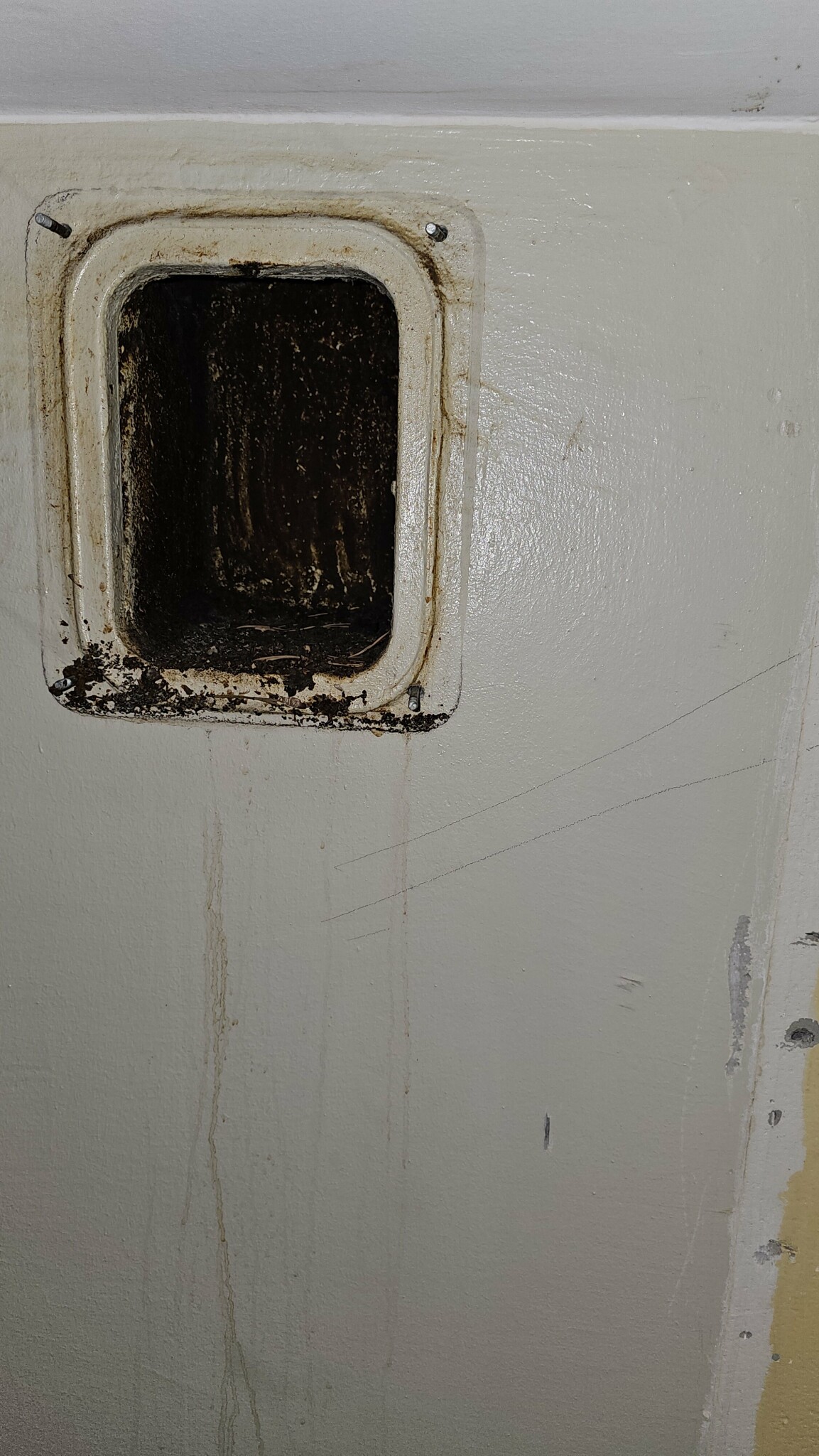

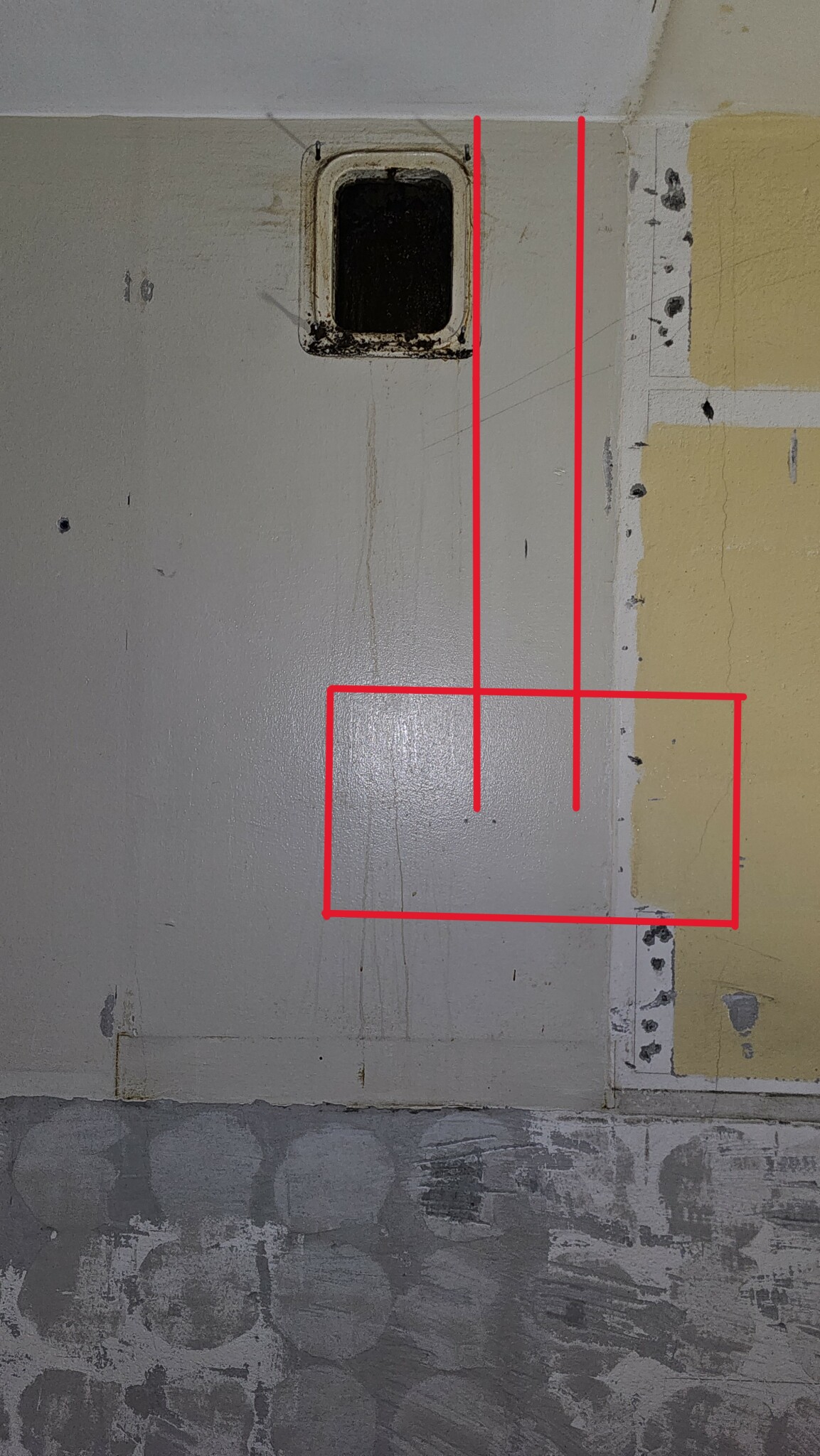

jag ska montera en vägghängd fläkt men kanalen kommer lite fel. hur skulle ni göra här för att lösa det?
jag har funderat på två alternativ:
1. bygga en vinklad låda och gömma paketet i den (minst atraktivt)
2. bila fram kanalen och dra en ny pipa dit jag vill ha den och lappa och laga med lagninsbruk och sedan spackla upp väggen.
Vad hade ni gjort? Tips?
Röda markeringen är kanal och fläkt som jag tänkt det.
  • Vägg med röd markering som visar planerad placering av fläkt och kanal, med förskjutet befintligt kanalhål ovanför.
  • Vägg med en rektangulär kanalöppning, omgiven av smuts och slitage, vilket visar en möjlig plats för montering av en vägghängd fläkt.

Då får du troligtvis inte ändra på ventkanalen utan styrelsen godkännande. Har du kollat om det är okay att överhuvudtaget montera en fläkt till kanalen?

Tänk på att man vill kunna rensa kanalen om du förändrar den.
Att bygga en "låda" med "vinkel" är säkert enklast att bygga, ändra och återställa. Varför är det minst attraktivt?

Det där är ingen "vanlig" ventilationskanal utan det är en imkanal.
Med imkanal följer flera speciella krav.
Betjänar imkanalen bara din lägenhet eller betjänar den flera?
Vad är det för typ av köksfläkt du har tänkt montera? Med eller utan motor?

Vad jag vet så betjänar den endast min... men jag gissar bara. det är endast en pipa uppåt vad jag kan se.
Tänkte installera en vägghängd fläkt typ: https://www.bygghemma.se/kok-och-ba...ksflakt/koksflakt-bosch-serie-2-dwk/p-1869917

Att bila upp och flytta hålet är i vilket fall troligen inte ett alternativ då den ser ut att gå direkt in i murstocken där det ligger andra kanaler runt omkring. Dvs. börjar du bila hål där du vill ha kanalen kommer du att komma rakt in i grannens kanal.
