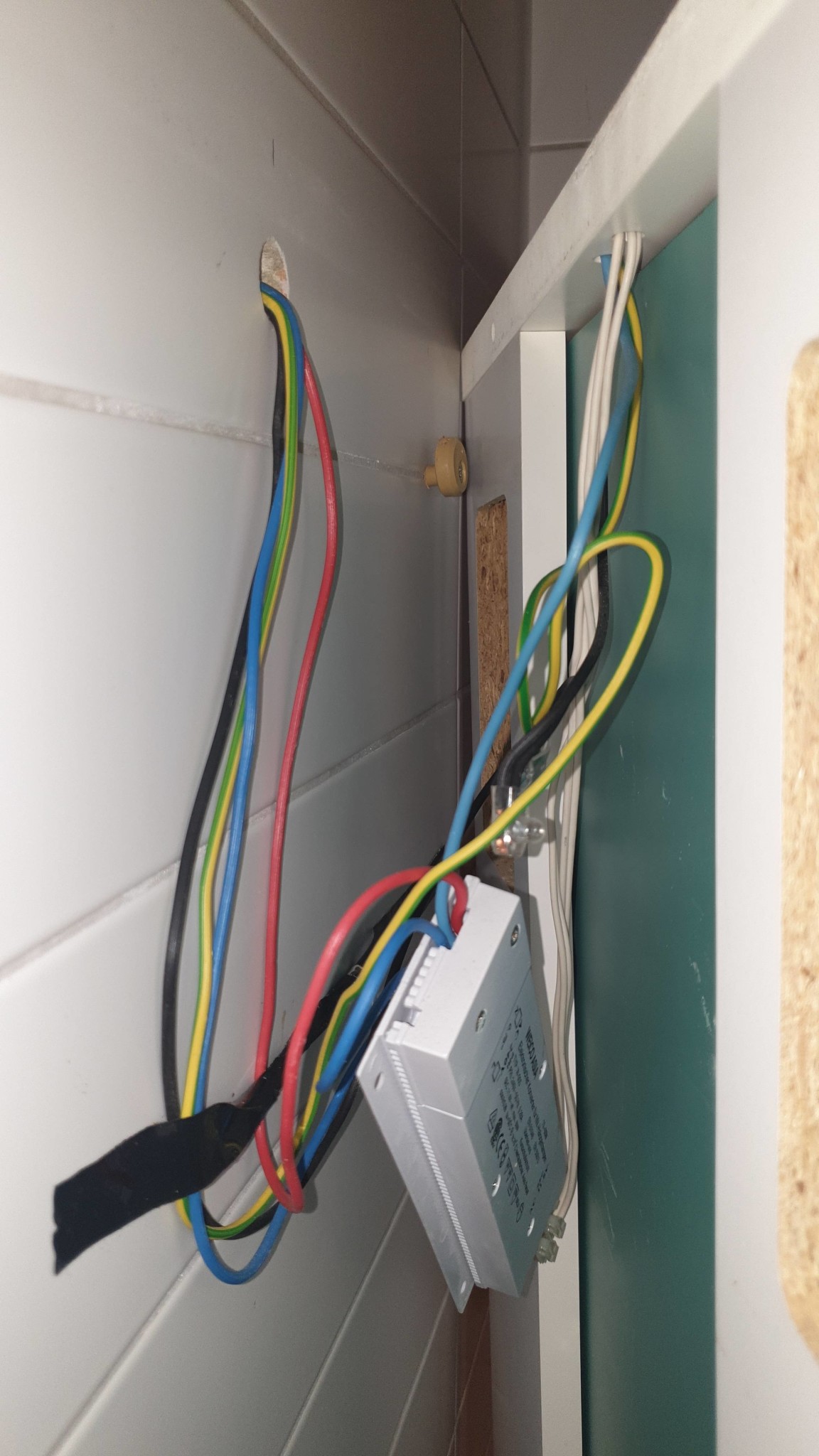

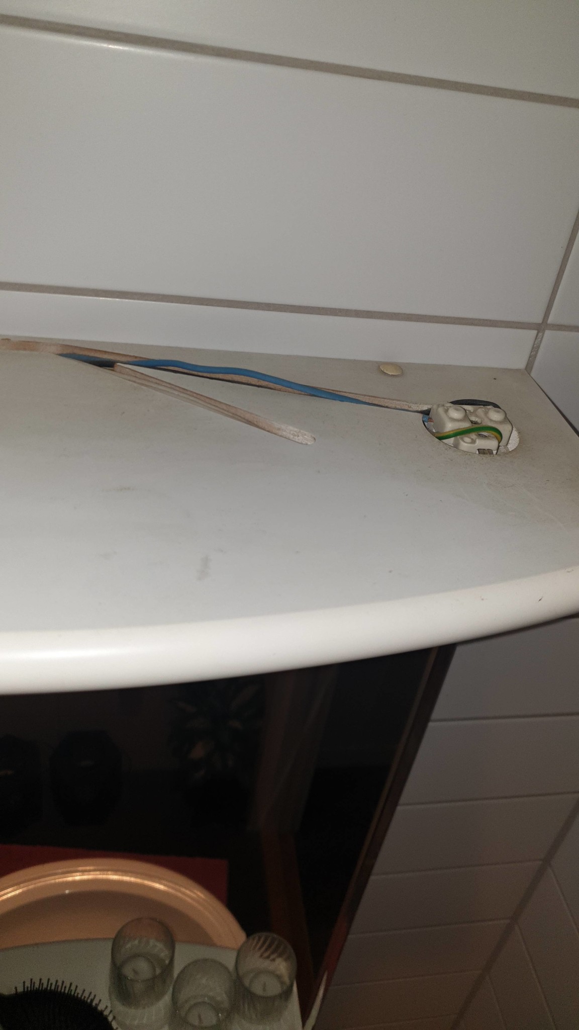

En följdfråga då på detta, i badrummet bakom spegeln så är det fasttejpat lösa 230v ledare på kaklet som dels går till en trafo för spottar och även vidare till ett 230v uttag i spegeln där kablarna är nertryckta i ett utfräst spår i trät. Kablarna till uttaget går att komma åt med handen ovanför spegeln.
Är detta ett dolt fel då?

Om du med kabel menar lösa enkelisolerade trådar så är det inte ok.
