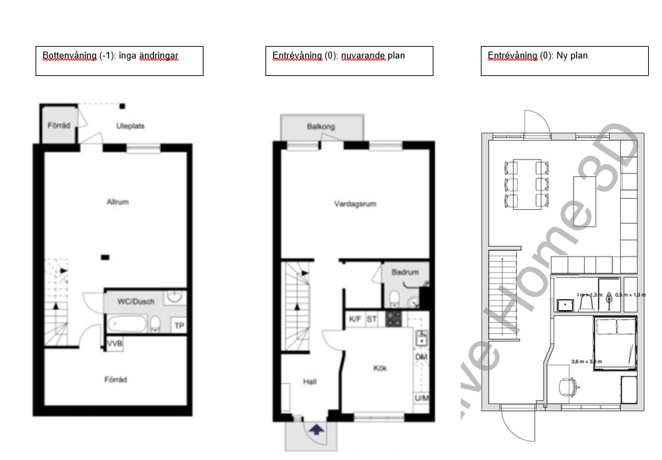

Hej! Vi har köpt ett radhus på 3,5 våningar.
Planlösning idag har:
Entrévåning (0): en mindre kök, badrum, och en vardagsrum
Övervåning (+1): 3 sovrum, badrum, klädkammare
Nedervåning (-1): en större vardagsrum, badrom, pannrum
Vinden (+2): sovrum
Vi skulle vilja organisera om entrévåning, Flytta köket till det mindre vardagsrum, så att vi har ett större kök med plats för ett stor matbord, mindre flytt av badrummet och skapa en gästrum/allrum/kontor där idag är köket. Vi har kollat med ett byggföretag, och det finns inga tekniska hinder med flytt.
Vi funder om det är ok att ha kök och vardagsrum på olika våningar, och lite feedback om vår idé. Tänk att varje våning är cirka 45kvm
  • Tre planlösningar som visar förändringarna på ett radhus med fokus på entrévåningen, nuvarande och ny plan.
Började skriva om tillgänglighetskravet, men läste om och såg att du bara flyttar köket på entreplan men har kvar möjlighet till sovrum där. Då borde det vara ok.
Jag ser inga andra problem egentligen med att göra det ni vill. Men det kanske andra gör?
Markus 85

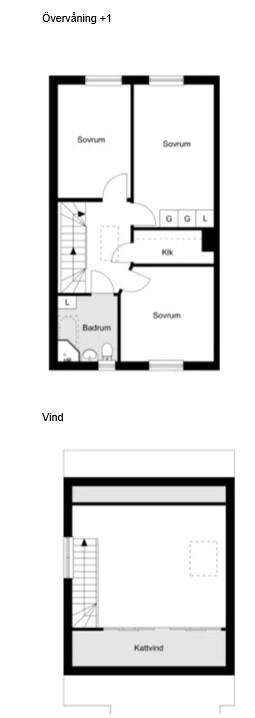

Om relevant, här finns också planlösning för övervåning och vind
  • Planlösning som visar övervåning med tre sovrum, klädkammare och badrum, samt vind med kallvind.
Bästa svaret
BirgitS
Nuvarande vägg mellan vardagsrum och badrum kan vara bärande. Det går ju att lösa med hjälp av byggkonstruktör och godkänd bygganmälan till kommunen, men lite extra besvär. Det ser man ut att ha gjort allrummet med tanke på pelaren där.
Du är helt korrekt :) vi har justerat planlösningen för att inte behöva förstärka med en balk, men saknar den nya versionen på jobbdator.
BirgitS
Glöm inte bort att ventilationen måste göras om. Kök ska ha frånluft och sov/arbetsrum tilluft.
Bromma nära Sundbyberg?
Planlösningen känns bekant.
Ja, tilluft finns redan i köket, vi har planerat att flytta båda frånluft och köksfläkt kanal till det nya köket. Enligt de företagen vi har pratat med, var det inget problem.
Ja, Bromma, har du sett andra frågor om sådana radhus?
