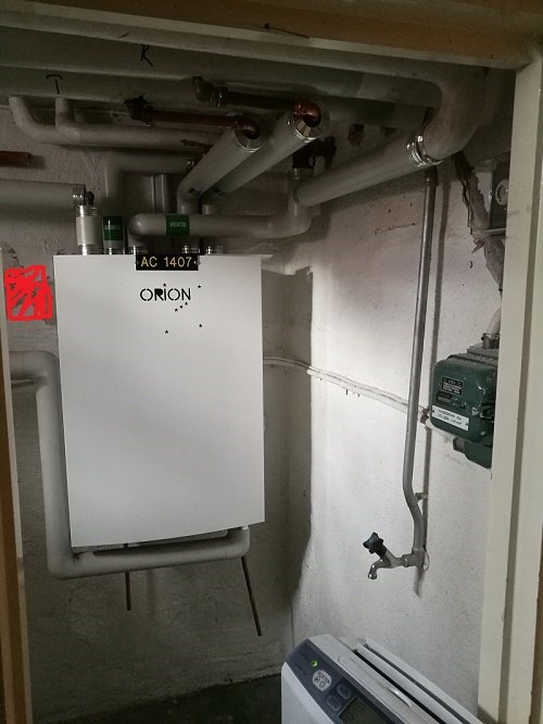

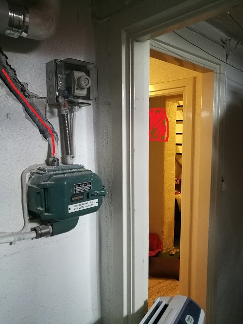

Har endast fått in 1 offert på ett jobb att flytta ett proppskåp med 3 proppar där inkommande el kommer in i huset och sedan går kabel vidare därifrån till stora proppskåpet.
Jag vill flytta skåpet som syns på bild 1 till höger i bild, grön plåtlåda modell gammal, till där jag har ritat en röd ruta till vänster om mitt fjärrvärmeskåp. Det avståndet är ca 3 - 3.5 meter. Sedan går kabel därifrån till proppskåpet som syns på bild 2, skåpet sitter bakom väggen där jag har ritat en stor röd ruta. Kabeln går via taket och avståndet är ca 5-6meter.
Någon som har ett vettigt prisförslag på vad ett sådant jobb kan kosta inkl nytt skåp för propparna där inkommande el kommer in?

Bild 1:
Bild 2:

Var sitter elmätaren?
Är gröna säkringslådan innan eller efter elmätaren?
En ny mätartavla kostar från 1200kr, ett nytt fasadmätarskåp kostar från 3000kr.
Nätägaren vill ha ca 1500-2500kr för administration och för att avlägsna matarsäkringarna i markskåp/stolpskåp (elektrikern får inte det).

Kabeln kommer skarvas, dvs det ska bara in nytt proppskåp för 3 proppar. Mätaren är efter skåpet, den sitter vid proppskåpet som jag ritat upp på bild 2, och närägaren tar inte ut något avgift här, utan dom kräver bara att en auktoriserad firma gör jobbet.

Den ensamma säkringen i plastlådan är den för fjärrvärmen?
Det ser ut som den är inkopplad före elmätaren i såfall. (gratis-ström)
Kabeln till stora elcentralen som går "i taket" är den infälld eller utanpåliggande,
den ser infälld ut vid gröna lådan, är den infälld så får man sätta en skarvdosa där istället, eller dra en ny kabel utvändigt från centralen.

Yes det är för fjärrvärmen, så gratis för den
kabeln ligger i ett metallrör i taket, så går nog utan problem att dra ny kabel igenom den.

Så allt som ska göras är:
- Ny huvudsäkringslåda vänster om fjärrvärmeskåpet.
- Säkringslåda för fjärrvärme flyttas och kopplas till nya huvudsäkringslådan.
- Inkommande kabel kortas av och kopplas in till nya huvudsäkringslådan.
- En ny kabel dras till den gamla matningen och skarvas ihop.
Varför är fjärrvärmen kopplad före mätaren?
Den nya huvudsäkringslådan ska säkert plomberas och eventuellt skarvdosan om sådan används.

Det går nog ingen kabel utan FK/RK- trådar i metallslangen mellan huvudsäkringarna och mätarplatsen.
Bästa alternativet är att det dra en ny kabel från skarvplatsen till mätarplatsen, vid skarvplatsen görs en rakskarv (ev till TN-S, femledarsystem) i pannrummet (tex vänster om fjärrvärmen) och sedan monteras en mätartavla med inbyggda huvudsäkringar.

Flytta ut elmätaren till fasadmätarskåp. Då brukar vattenfall inte ta en avgift. (Dom vill ha ut alla elmätare)
Sedan drar du in den nya matningen till elcentralen. Samt en matning till fjärrvärme mätaren.

Matningen till fjärrvärmen bör du göra om snarast och dra från vanliga elcentralen med mätt ström.
Kommer elverket på detta kan det bli surt!
