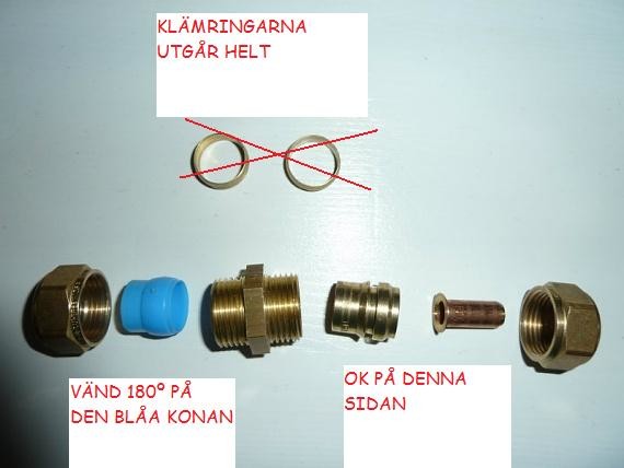

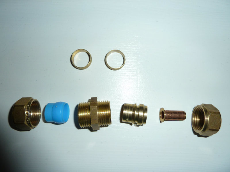

Flytta in radiator i rummet pga tilläggsisolering (Uponor RadiQuick?)
Har fått grejerna från Rinkaby Rör nu. Vill dubbelkolla så att jag fattat rätt hur allt ska sitta.
Befintligt järnrör in till vänster och PEX-slang till höger. Sitter den blå plast-klämmringen åt rätt håll? Sitter förminskningen åt rätt håll? Är det korrekt att ingen av de ordinarie klämmringarna ska användas?

Inte godkänd. Nu kan jag inte ge dig en källa, men mig veterligen så är det inte längre tillåtet med konor, klämmringar samt förminskningar avsedda för hårda/halvhårda/glödgade rör, utan det ska vara en anslutning avsedd för PEX, typ VA-plast/ nu orkar jag inte läsa allt tillbaka men att sätta denna skarven så att den blir dold, blir ännu mer fel.
Källa på montage av dolda skarvar på värmesystem = säkervatten
2.4.2
Fogar på värmefördelare ska vara synliga eller placerade så att de är åtkomliga.
Bra att Dr.L påtalade det, för jag hade inte en tanke på att dina kopplingar blir dolda...
Dina VSH-kopplingar är helt i sin ordning!
Men du måste vända på den blåa klämringen så "insticket" hamnar inåt kopplingen!
Stödhylsa med förminskning = OK

Räknas detta som en värmefördelare? Det är ju bara en skarv på ett rör.krilleman_215 skrev:
Man strävar ju alltid efter att ha heldragna rör utan skarvar, men detta är ju svårt och ibland omöjligt att lyckas med vid renoveringar. Dock tycker jag att en sådan koppling som du visat på bilderna inte är det bästa sättet. Jag skulle, gängat rören, använt mig av gängade delar alternativt en övergångskoppling gänga/löd,press och sedan använt mig av koppar. Klämringskopplingar upplever jag som det minst säkra alternativet.
Vidare kan man läsakrilleman_215 skrev:
I inbyggnader [...] ska väggarna vara vattentäta 50 mm över schaktbotten [...] utrymme för fogar till golvvärmesystem eller till radiatorer ska ha serviceöppning som är tillräckligt stor för kontroll av fogar
Jag bygger en inspektionslucka!
Säkervatten går ju ej att följa slaviskt när man renoverar något gammalt, man får göra så gott det går helt enkelt!
Vid nybygge har man dock inget val. Säkervatten ska följas!
Inspektionslucka i detta fallet tror jag blir lättaste vägen att gå. Då blir inte kopplingen inbyggd utan fullt kontrollerbar!

Kolla med pex tillverkaren om det är godkänt med stödhylsa i pexen vid värmeinstallation, diskuterade detta fenomen på jobbet vad som gällde och en kille ringde uponor och fick svaret att på värmen skall plaskopplingset i typgodkänt utförande andvändas.
>>http://www.sigro.se/sv/pex-plastkoppling/vatette-plastkopplingsset-till-koppling-15x2,5.php
>>http://www.sigro.se/sv/pex-plastkoppling/vatette-plastkopplingsset-till-radiator.php

Du måste skilja på begreppen. Inspektionslucka och vattentäta skåp är inte samma sak.tlundberg skrev:
En inspektionslucka kan vara en lös bit av en gips, eller en "heala" lucka av plåt. Som gör utrymmet kontrollerbart. Medans ett vattentätt skåp byggs för att förhindra vattenskada, med dränering ut ur skåpet så ett läckage skall ut ur lådan.
inspektionslucka bör alltid monteras vid dold skarvning. Men det är inte ett krav när det handlar om värme, inte ännu menkanske när säker värme, och säker avlopp kommer..
