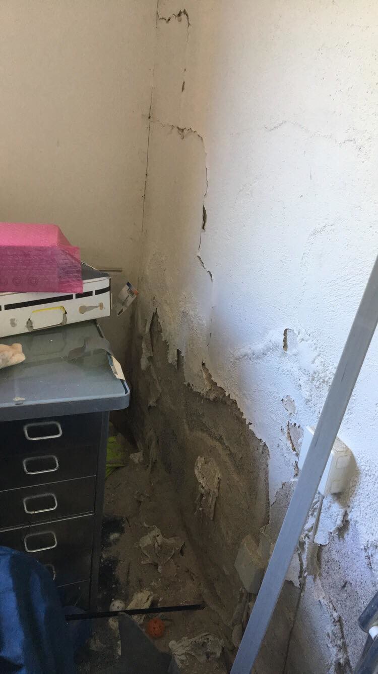

Jag är trött på mina föräldrar (höhö) och vill flytta ut i vårt garage som för 15 år sedan var ett kontor. Efter lite rensning såg jag att väggarna har "lossnat" troligtvis pga att färgen är plast (rätt säker på att det är plastfärg, se bild). Rummet är ca 3x4 där ena längden i princip är ett stort fönster. Den del som är värst och har lossnat är på kortsidan (kortsidan som ni ser på bild).
Tanken är att jag ska bo i detta garage i max 1 år så det är med andra ord en väldigt preliminär lösning som gäller. Det är alltså väldigt preliminärt och efter jag flyttat ut kommer detta rum aldrig röras igen.
Vad anser ni att jag behöver göra? Gipsa? sätta upp någon provisorisk gipsskiva?

Det ser ut som att det är fukt som orsakat att det släppt på detta viset... Bästa lösningen är att drännera putsa och måla med silikatfärg.
Men tillfälligt kan du putsa på lite ny puts där det behövs och sedan måla med silikatfärg. Det kommer inte att lösa något fuktproblem men det kan dölja det under en begränsad tid.
Om du inte bryr dig om utsendet kanske det räcker att du målar med silikatfärgen. Detta skulle ochså vara tillfälligt.
Gipsen tror jag skulle suga upp fukt och smula sönder.
