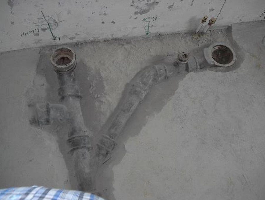

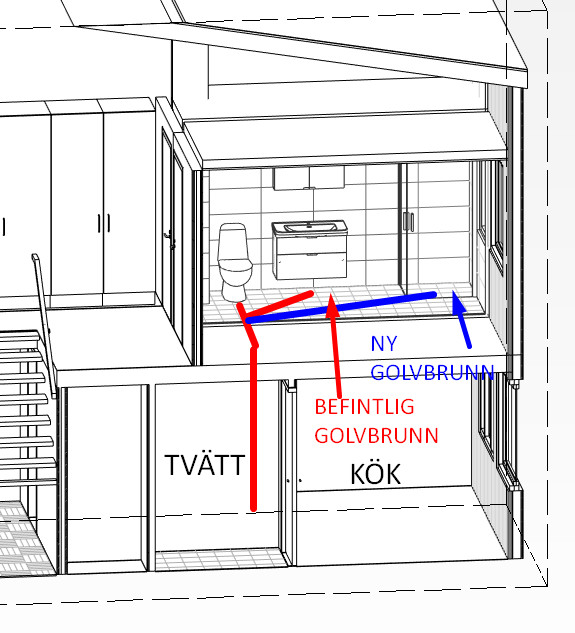

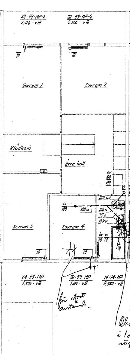

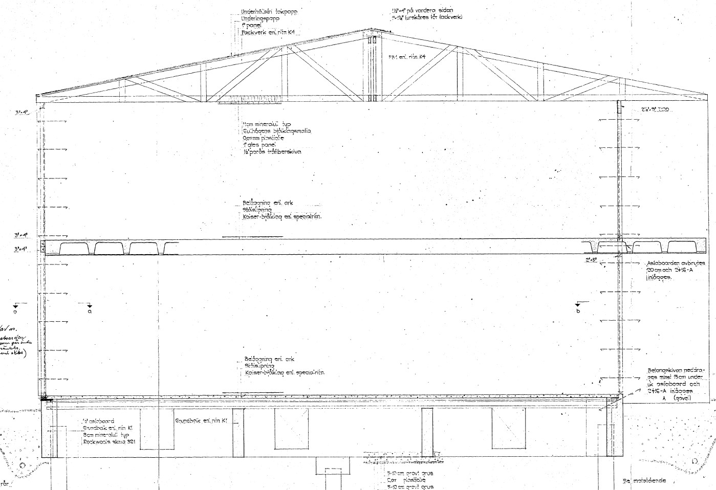

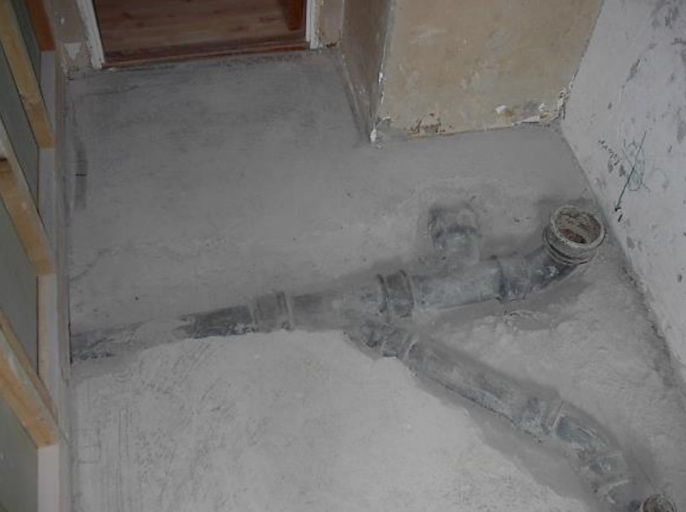

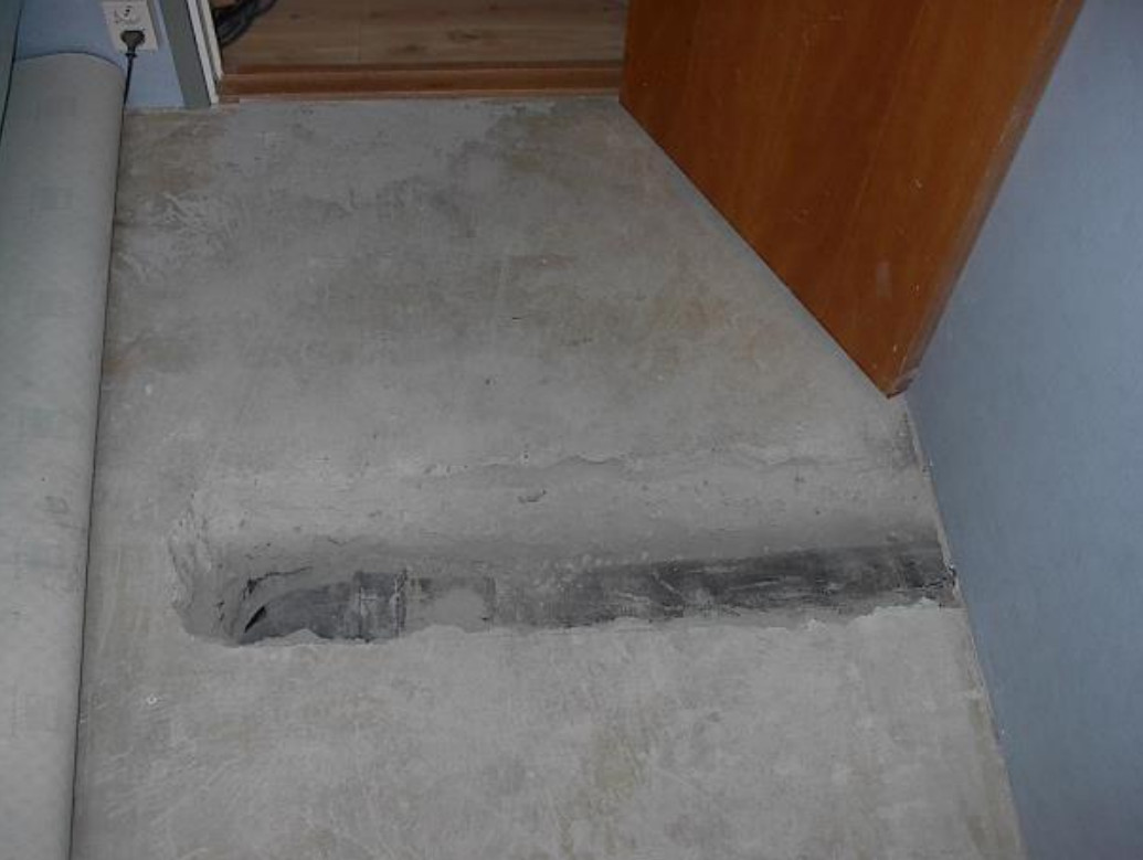

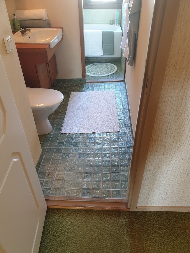

Ska renovera badrum och funderar över hur man ska göra med nuvarande avloppsledningar som ligger ingjutna i bjälklaget (bilder från föreningens hemsida). Det jag inte riktigt förstår dock är att originalritningen visar T-bjälklag (benämnt kaiserbjälklag på ritning), varför går inte rören i det hålrummet ovan undertaken?
Vågar man bila upp rören och flytta läget för golvbrunn?
Eller ska man bygga en låda undertill bjälklaget? (köket). Reflektioner?
Alla tips och förslag på lösningar är välkomna!

Hur gick det?
Mac_attack
oscarwww oscarwww skrev:
Hur gick det?

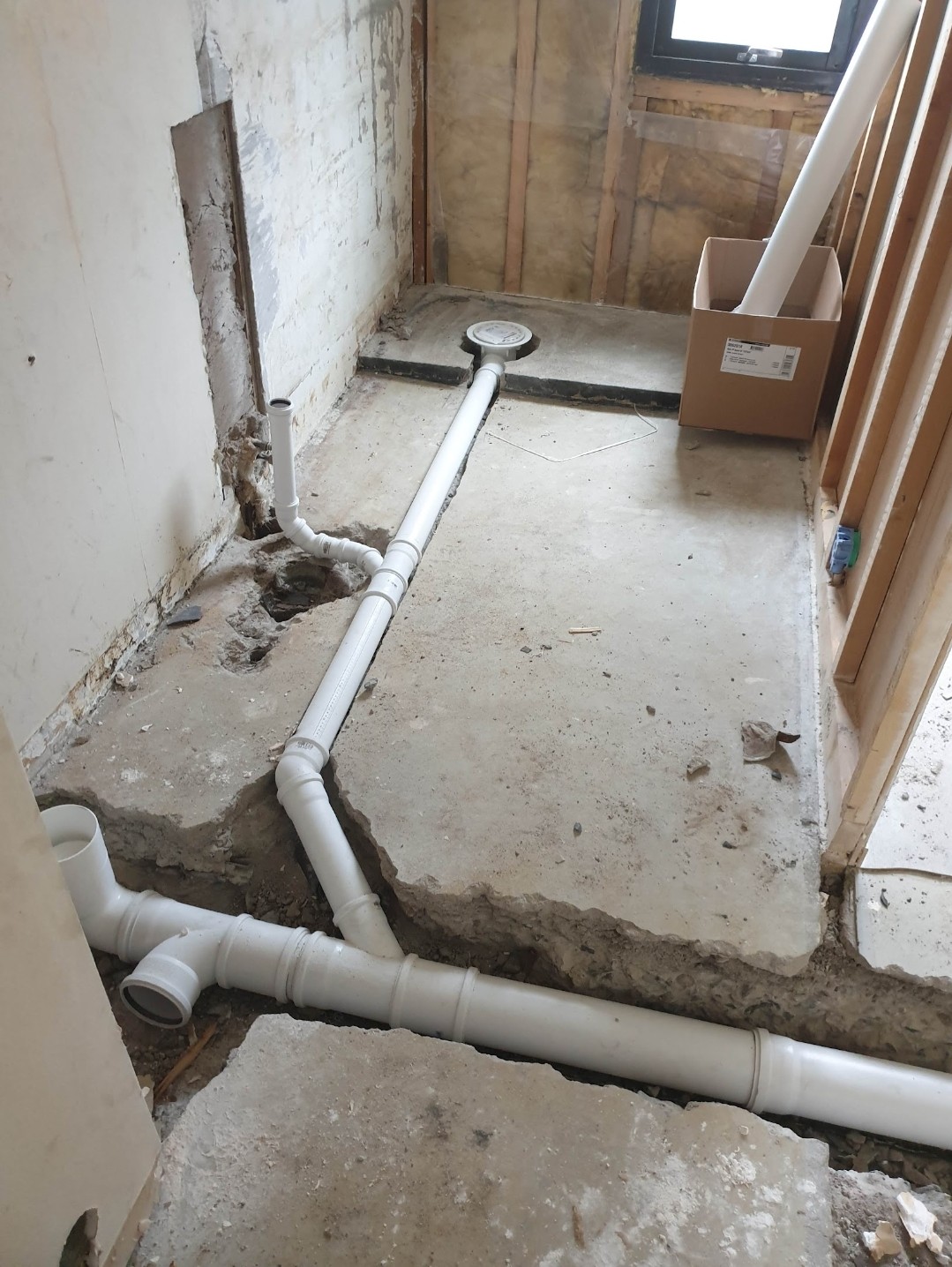

Gick fint, blev högre gjutning med EPS lättbetong och golvvärmeslingor
Tog du upp alla rören och drog nya i plast?
Mac_attack
Yes!
  • Installation av avloppsrör i betonggolv under renovering med synligt rörarbete och en duschplats.
Yes!
Snyggt, du hade ganska tjockt mellanbjälklag ser det ut som.
Jag ska bila upp o byta avloppen i vårt betongbjälklag, är ca 33cm tjockt.
