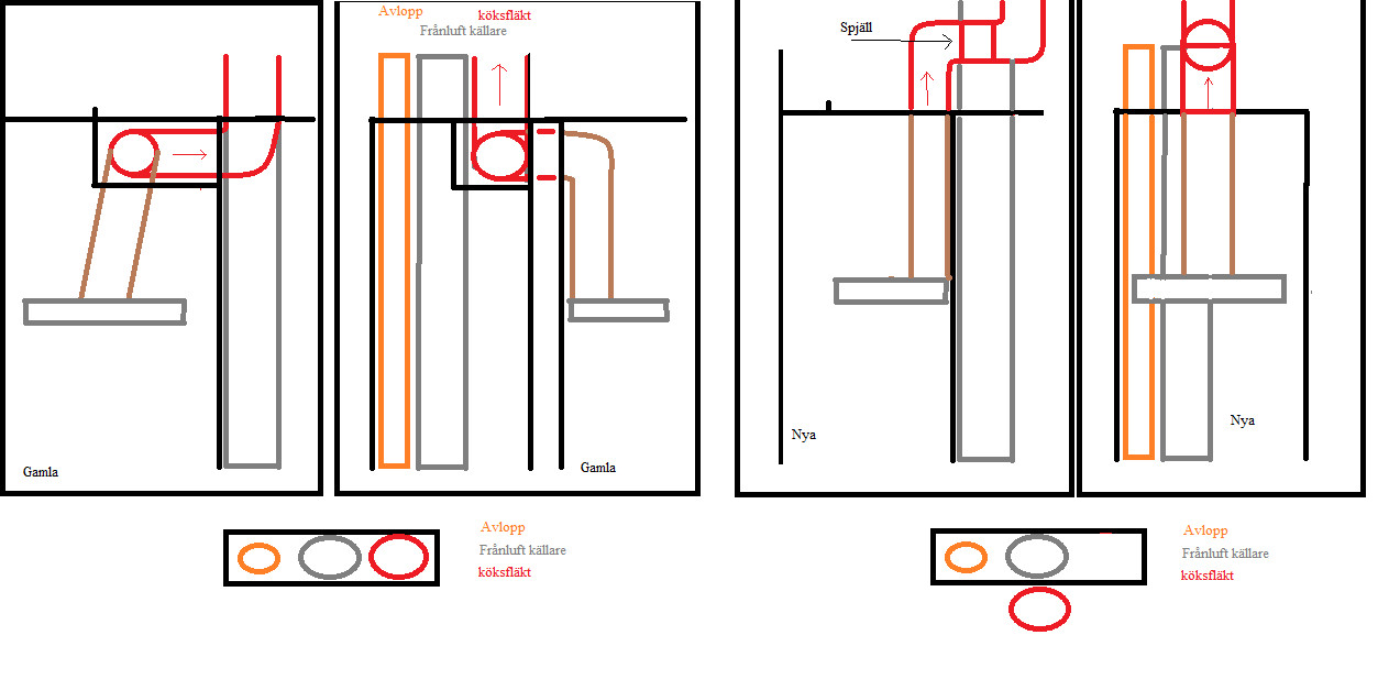

När vi ska renovera köket så skall fläkten flyttas en liten bit. Väggen som fläkten sitter på just nu ska bort.
Bakom väggen där den sitter just nu går det gamla systemet i spirorör vinkelrät till höger och sedan uppåt i storskenet.Det sitter inget kallrasskydd så när det blåser mycket så det viner rätt mycket i fläken, även kallluft letar sig gärna ner på vintern.
Där nya fläkten kommer så blir det nog ett vinkelrät rör rakt upp genom taket ovanför där fläkten ska sitta. Finns det nån typ av kallrasskydd som monteras på vinkelräta rör eller ska dom sitta horisontellt?
Gjorde en ful ritning i paint hur jag alternativt tänkte montera nya fläktröret och ett spjäll horisontellt.
Kallrasskydd brukar följa med då man köper fläkt, om det inte är en från kina
