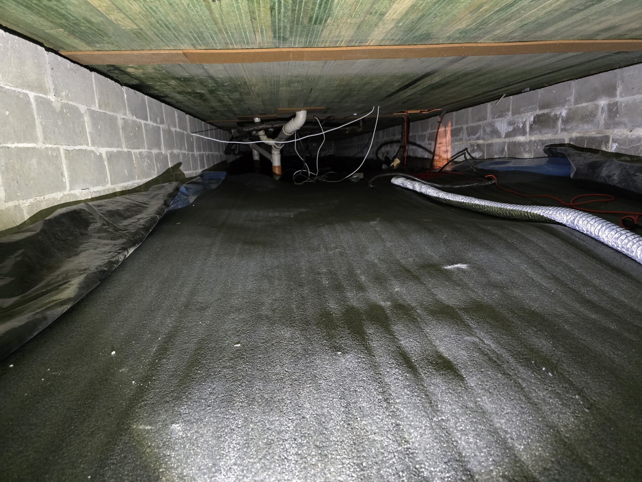

B Boan skrev:
tar du dit en tekniker dra de tillbaka fibern ner i grunden, sen borrar du hål i garderoben drar upp den där, sen säkerställer de att du sätter fiberuttaget där, eller , varför inte sätta fiberuttaget i grunden , så drar du fiberpatch sen i ett 20 rör dit du vill ha det. Mycket bättre lösning så slipper du problem i framtiden vid nästa reparation.
Våra tekniker hade aldrig accepterat en sån installation som du har nu just av denna anledningen...
Grunden är ju mysig numera och nästan arbetsvänlig. Så absolut vill jag ha den i grunden så jag själv kanske bestäma med villapatch.
  • Krypgrund med betongväggar, täckt golv och rördragning.
[SKPG]Zamora
B
precis, ser inga hinder att du har uttag på grundmuren, normalt ska alltid fibern avslutas på yttervägg, då det är nätägarens egendom minst fram till uttaget. tips kan vara att sätta det i en större kapsling.

Vad tror du om att säkra upp som jag skrev för att kunna komma vidare med väggen.
R RuneB2 skrev:
Men om det är rut på kostnaden är är ju saken biff. Bara beställa.
Ja, det ska nog gå bra, bara du är försiktig. Det finns ju gott om slack i krypgrunden.
