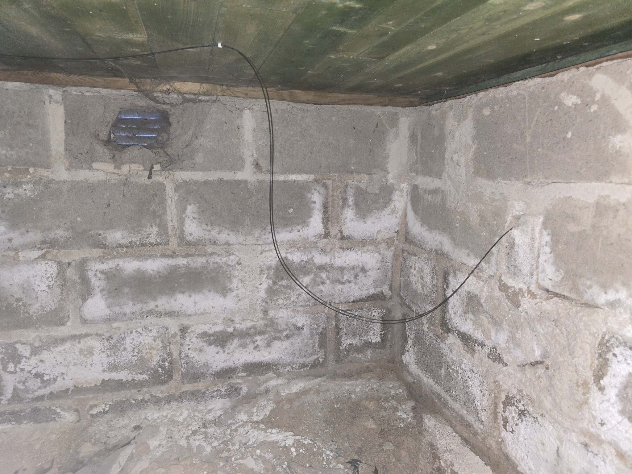

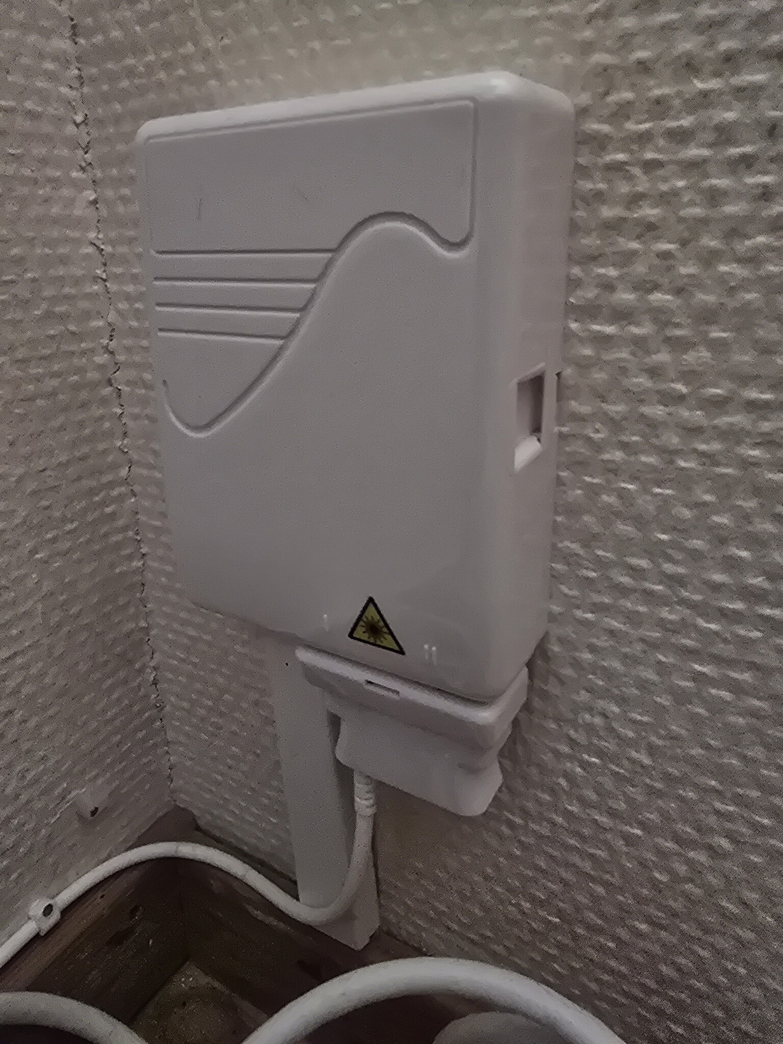

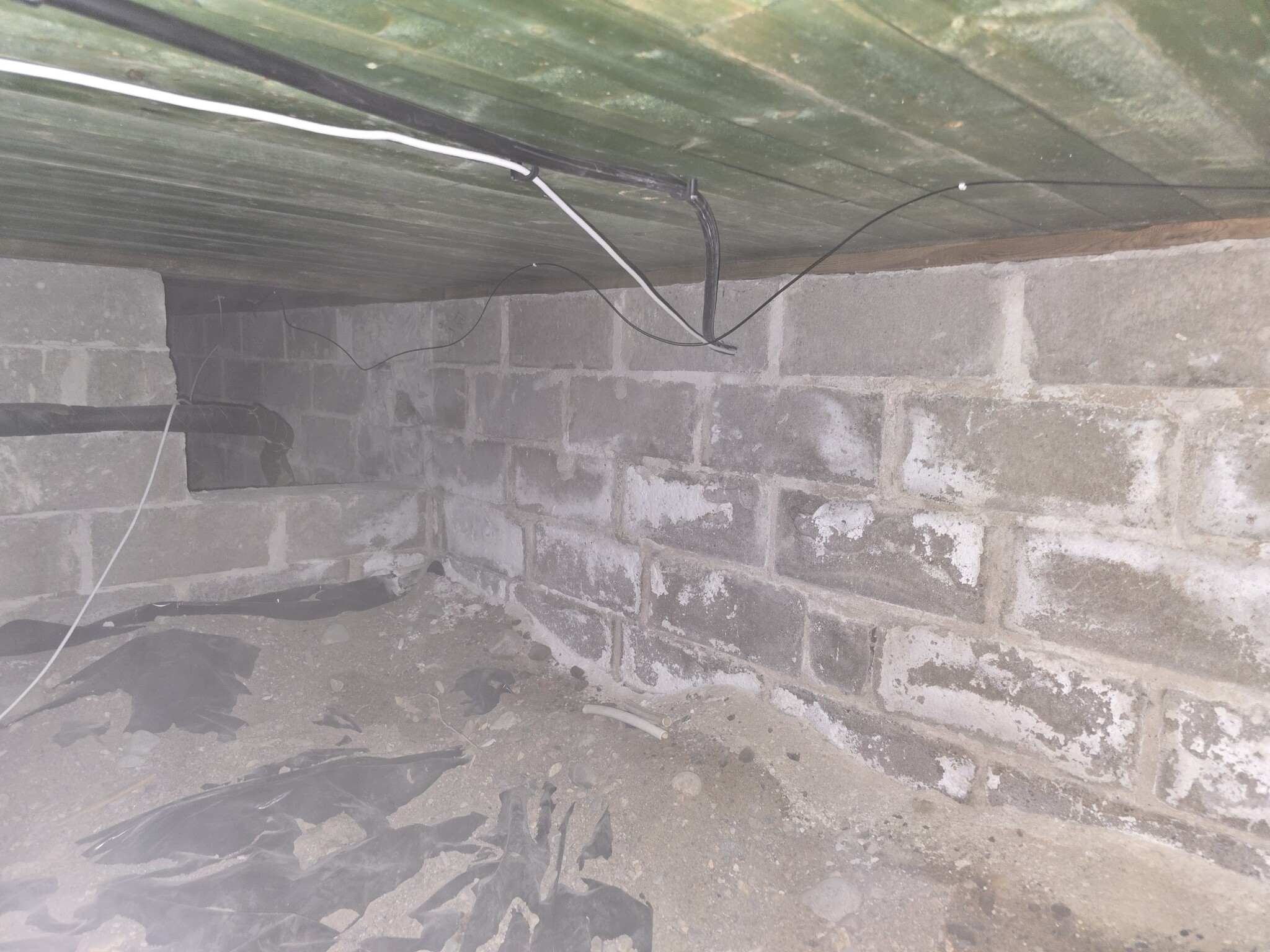

Har inkommande fiber i en vägg jag behöver ta ner ,förra ägaren hade detta rum som kontor.
Dock så är tråden för kort dit jag vill ha den....
Hänger i trossbotten....
Är det nån fiberpatchkabel? Från utsidan till mediaomvandlaren i min krypgrund.
Kan jag såfall köpa egen och dra om?

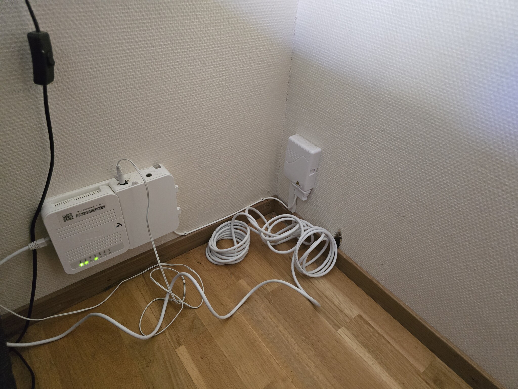

Det är stamkabeln antar jag...
Hit går det.

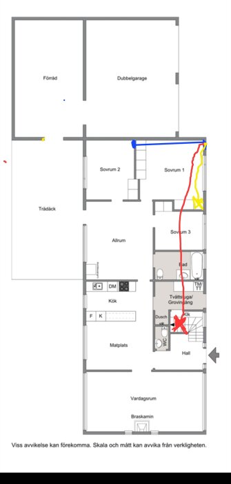

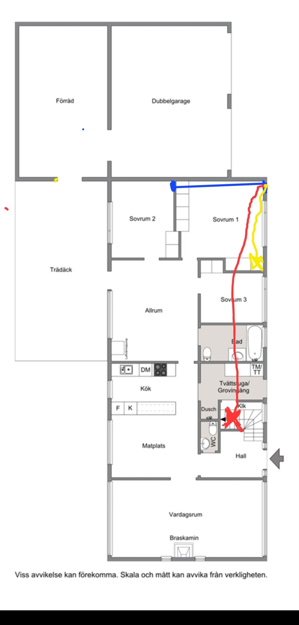

Blå är befintlig, den ligger med rätt mycket slack i krypgrunden, men itne tillräckligt.
jag vill helst dra den till det röda, transtema kommer ju behöva blåsa nytt antar jag. Stor kostnad.
Flytta själv till det gula? Upp i en garderob.

Om du öppnar fiberdosan och kan ta en bild blir det mera info.
* Grundförutsättning för att själv kunna flytta fiberdosan är att fiberslangen/ducten sitter riktigt fixerad i dosan, oftast med strapp.
* Sedan behöver du kunna skruva loss dosan utan att röra inkommande fiber i dosan som ska vara slingad och det sitter en svetsad skarv.
* Sedan kan du flytta hela fiberdosan med ansluten fiberslang/duct. Du ska inte försöka lossa något i dosan för då är det mycket att knäcka fibern, dvs aldrig röra fiber i dosan!!!

Fundering, kommer du öppna upp golvet för att flytta dosan, du behöver kunna få ned den i grunden och sedan upp där du vill ha den, fortfarande sammankopplad med inkommande fiberslang/duct.

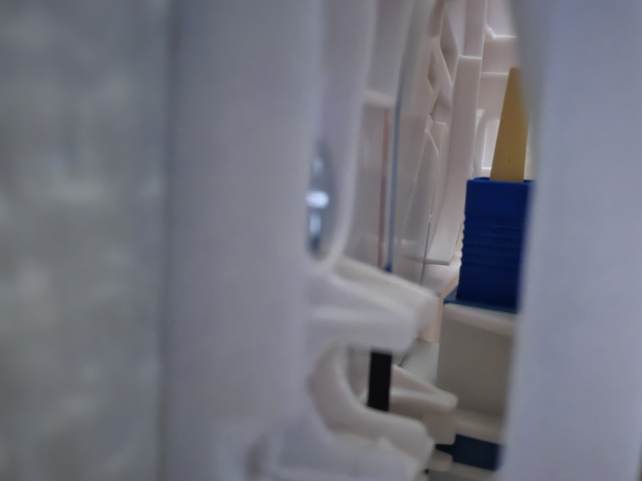

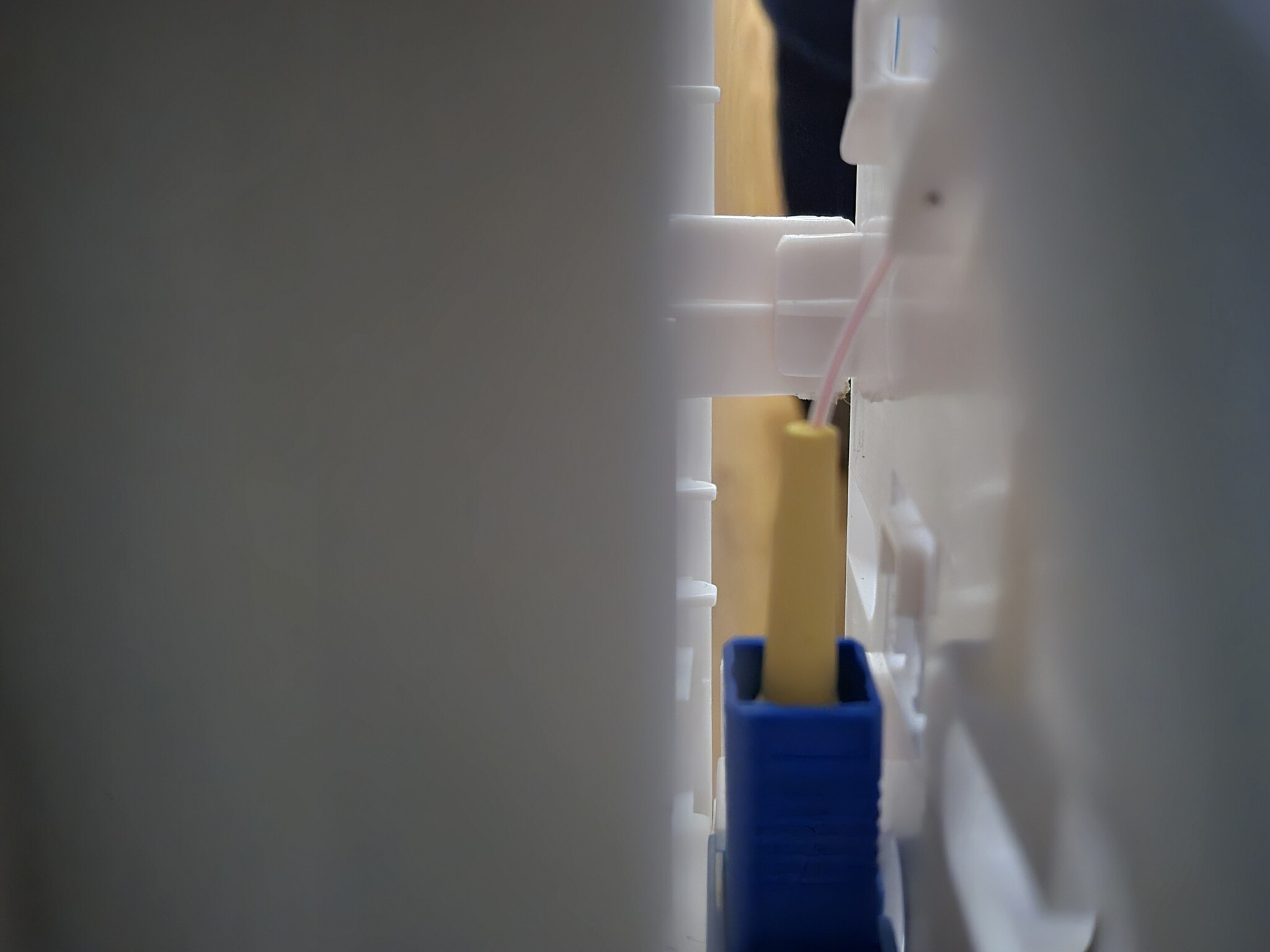

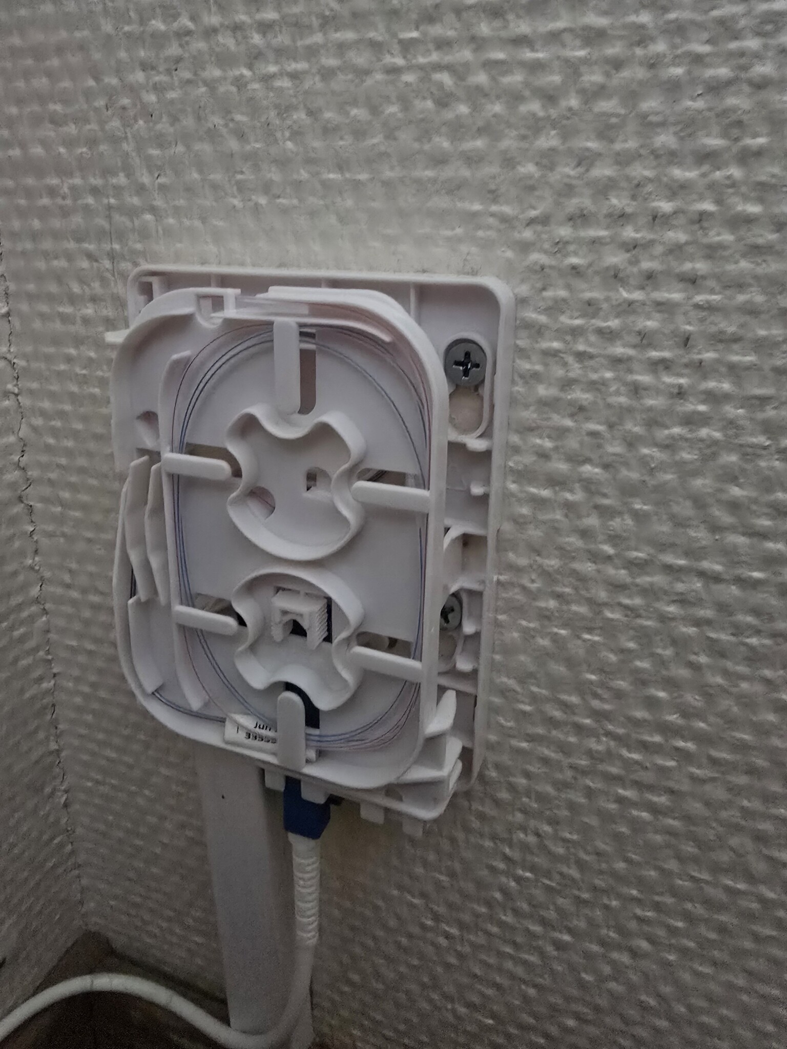

så här såg det ut.
  • Fiberoptisk väggbox utan kåpa, kablar installerade.
  • Vinkelbild av ett eluttag delvis inbäddat i väggen, mässingsfärgad kabel synlig mot texturerad vägg.
Warleod
Du ser nu skruvarna och slingdosan går att fälla ut och man ska vara försiktig nu för här finns det fibertråd.
Rör aldrig den tunna fibertråden.
Det går inte att se på bilden om och hur ducten är fastsatt i dosan, den kommer rakt nedifrån till vänster.

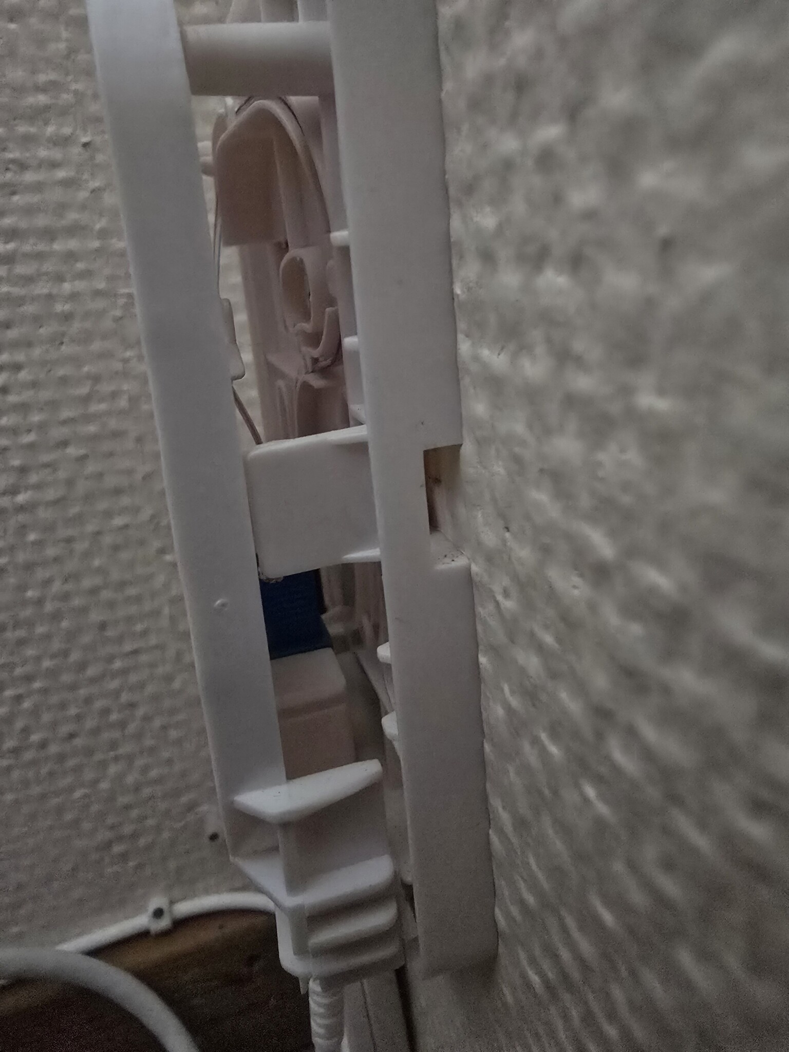

Fungerar dessa bilder?
Hela väggen måste bort för att reglas om.
Så en viss öppning blir det men det är endast ett litet hål upp genom golvet.

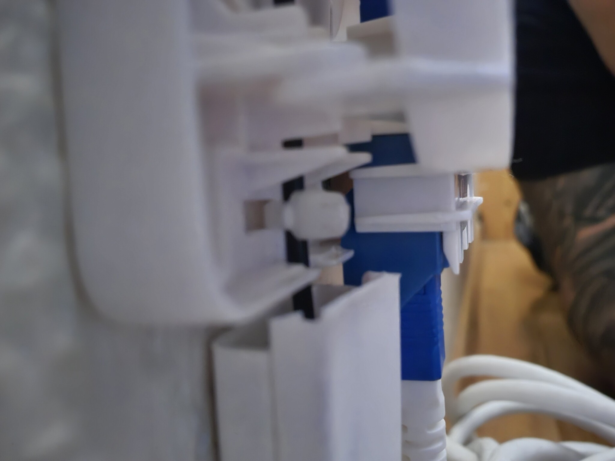

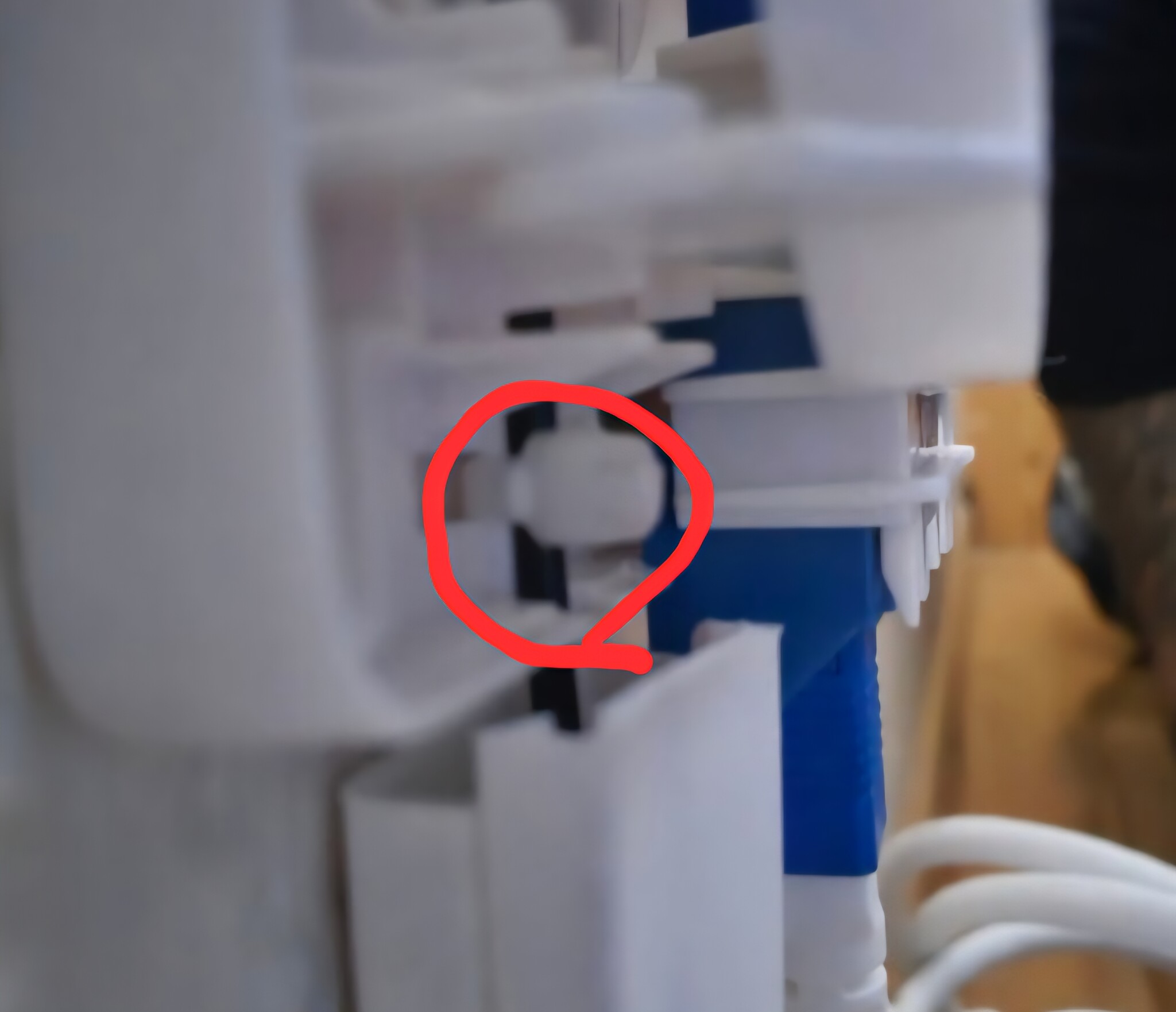

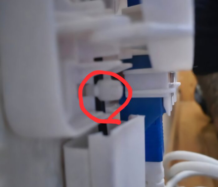

Inringad strapp ska hålla fast den vita 5 mm ducten som kommer nedifrån om du ska flytta själv och får inte lossna. Aldrig dra i fiberdosan.
Och vid flytt ska locket sitta på plats på dosan.
Sedan behöver du lossa den vita villapatchen mellan fiberdosa och mediaomvandlare där kontakterna ska skyddas mot smuts/damm och inte vidröras.
Inringad klämma som håller en vit 5 mm duct i en kopplingsbox, med fokus på att inte dra i fiberdosan eller låta kontakterna vidröras.
Och hela fiberdosan måste ned och upp från grunden för att flyttas. Går att göra på annat sätt men inget du själv ska och kan göra.

"Vita 5mm duct", du menar den svarta ?
