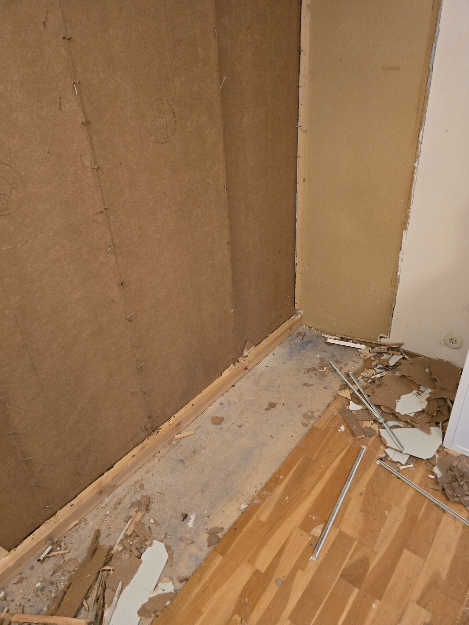

Update
Skivan/väggen som delar rummet.
Jag behöver ju lossa på boxen för att ta ner skivan och sen regla ny vägg på nytt.
Vill transtema montera den i min krypgrund?
Alt. Kan jag lossa den och tejpa upp den på andra väggen. Så jag kan arbeta och sedan flytta ner den själv?

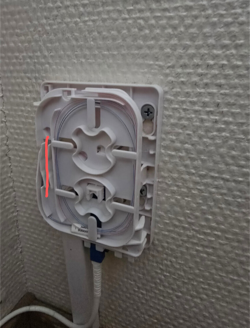

Är jag blind eller ser jag ingen skarv i fiberuttaget?
Borde väl sitta en skarvhylsa här...
Är nog bakom slingdelen, inte ovanligt att den finns där.

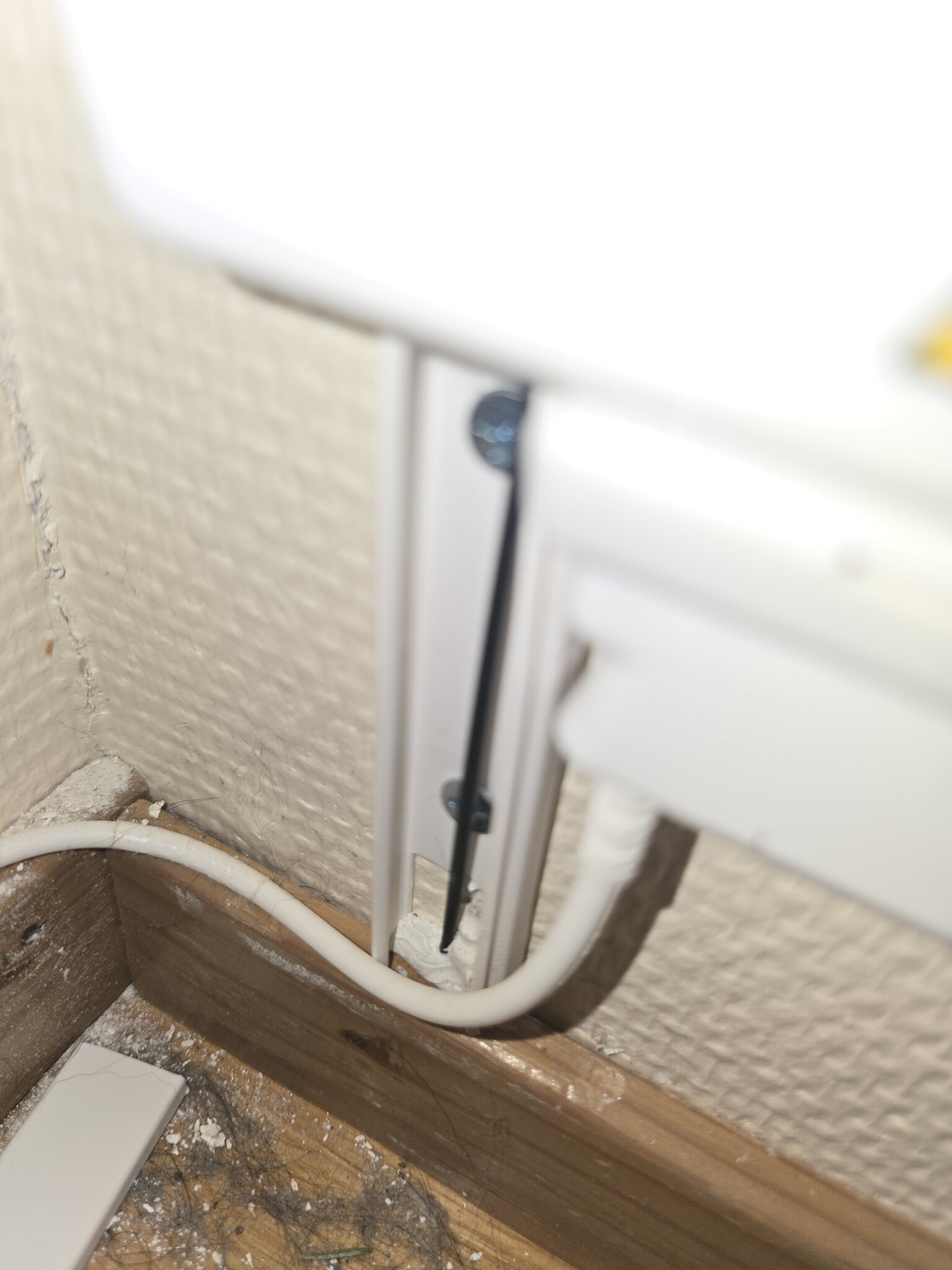

Hur fasiken ska jag göra det här?
Den kommer ju upp genom nån mm stort hål.

Om du låter Transtema flytta på fiberboxen kan du få den flyttad var du vill.
Om du vill försöka göra det själv måste du frilägga allt själv och det måste finnas en öppning stor nog för fiberboxen genom golvet om den ska ner till krypgrunden.

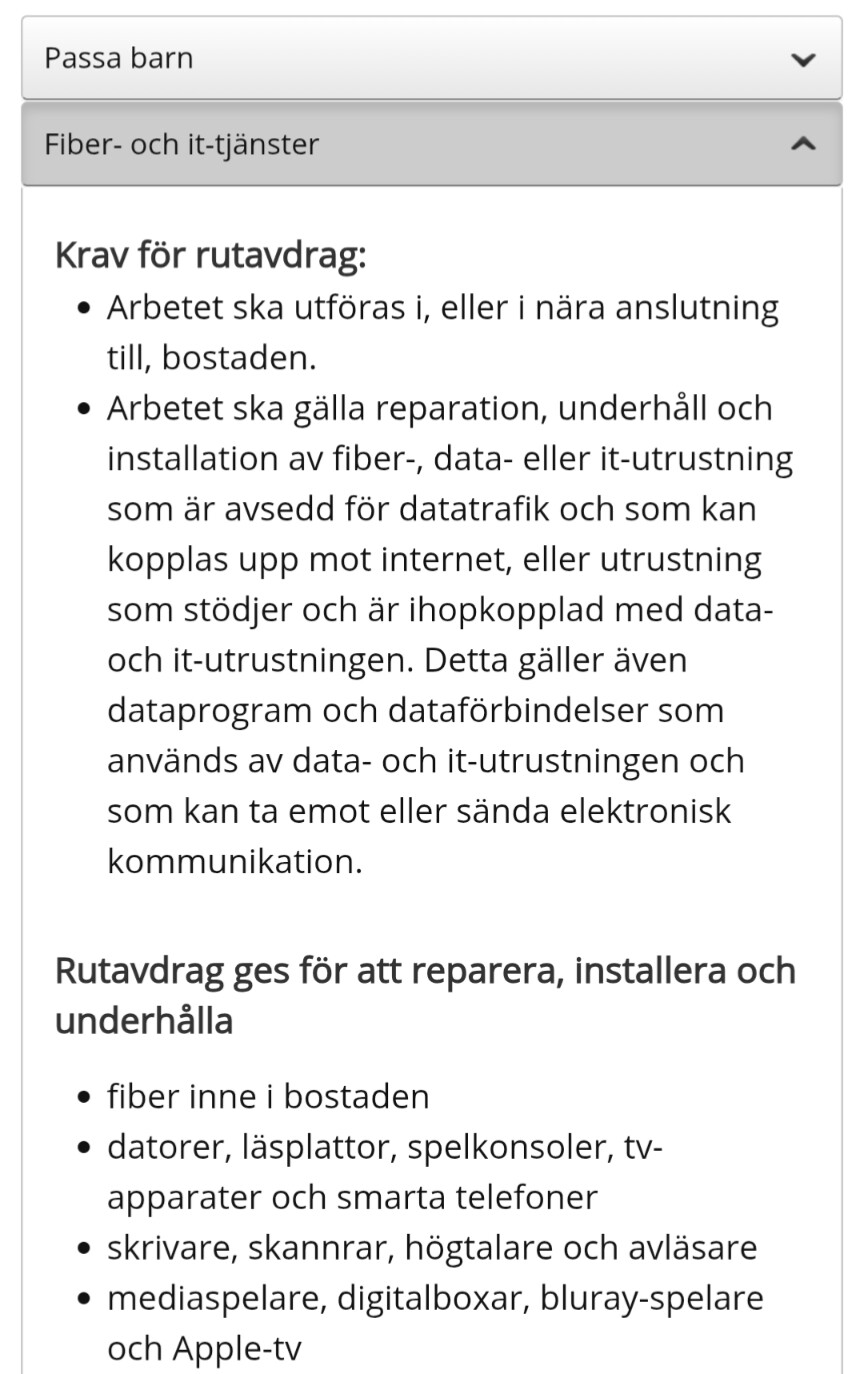

RUT på det också väl......
Skärmavbild av krav för rutavdrag vid fiber- och it-tjänster, inklusive exempel på godkända åtgärder som installation av internet och it-utrustning.
