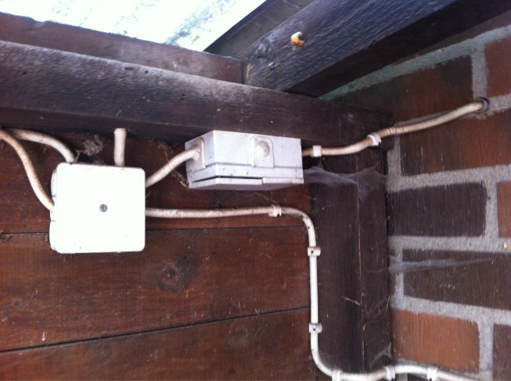

Kommer riva förrådet för soptunna o sånt mög,grannkatterna använder det som toa.
På bilden är det träväggen och plasttaket som då ryker. Där sitter en utelampa på tegelväggen till höger som jag vill ha kvar så tänker flytta elkontakt o dosa så de sätts på tegelväggen där kabeln kommer ut. Vill även ha kvar uttagen.
Hittar ingen IP klass på grejerna på bilden,i och med att taket försvinner. Behöver jag köpa nya? I så fall gärna länk till uttag och kopplingsdosa av bra kvalité

Dosan på bilden är såvitt jag kan bedöma en U56.
Sitter grejerna sen under en takfot, inte alltför långt ner på fasaden?
Isåfall är det jättelugnt att använda dom. Sitter dom tillräckligt väl skyddade av takfoten är det godkänt med IP21. Även om jag tycker att man även då kan välja lite bättre.
