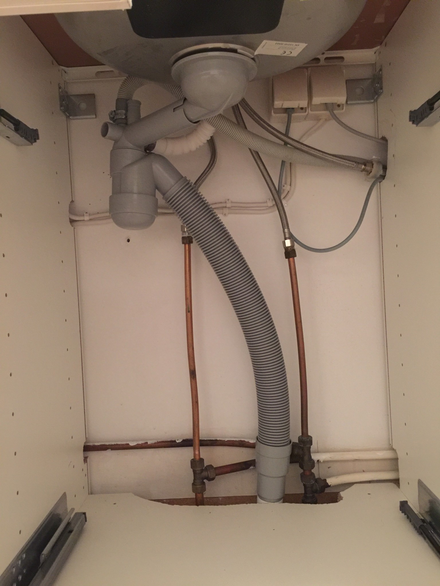

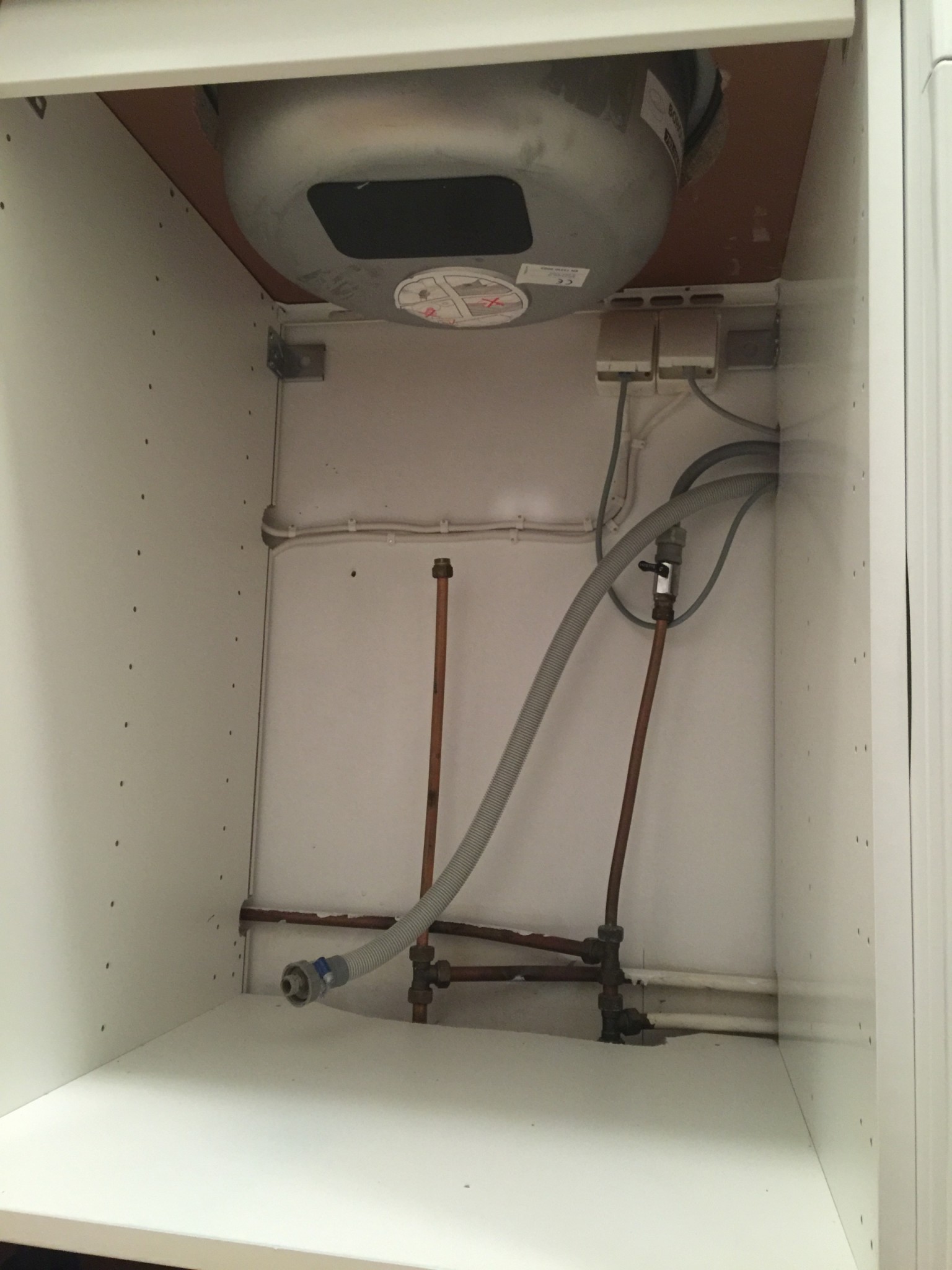

Flytta elkontakter i tvättstugan?
Avlopp då?
Som ett tips kan också nämnas att du bör klamra vattenslangen till tvättmaskinen. Den är utsatt för tryckstötar med stor sannolikhet och det finns exempel på där slangen gått av och orsakat vattenskada. Detta är i alla fall något jag fick som krav från mitt försäkringsbolag.... (LF)
Även kopparröret borde sitta klamrat mot väggen precis innan kulventilen om du kollar i säker vattens anvisningar.
