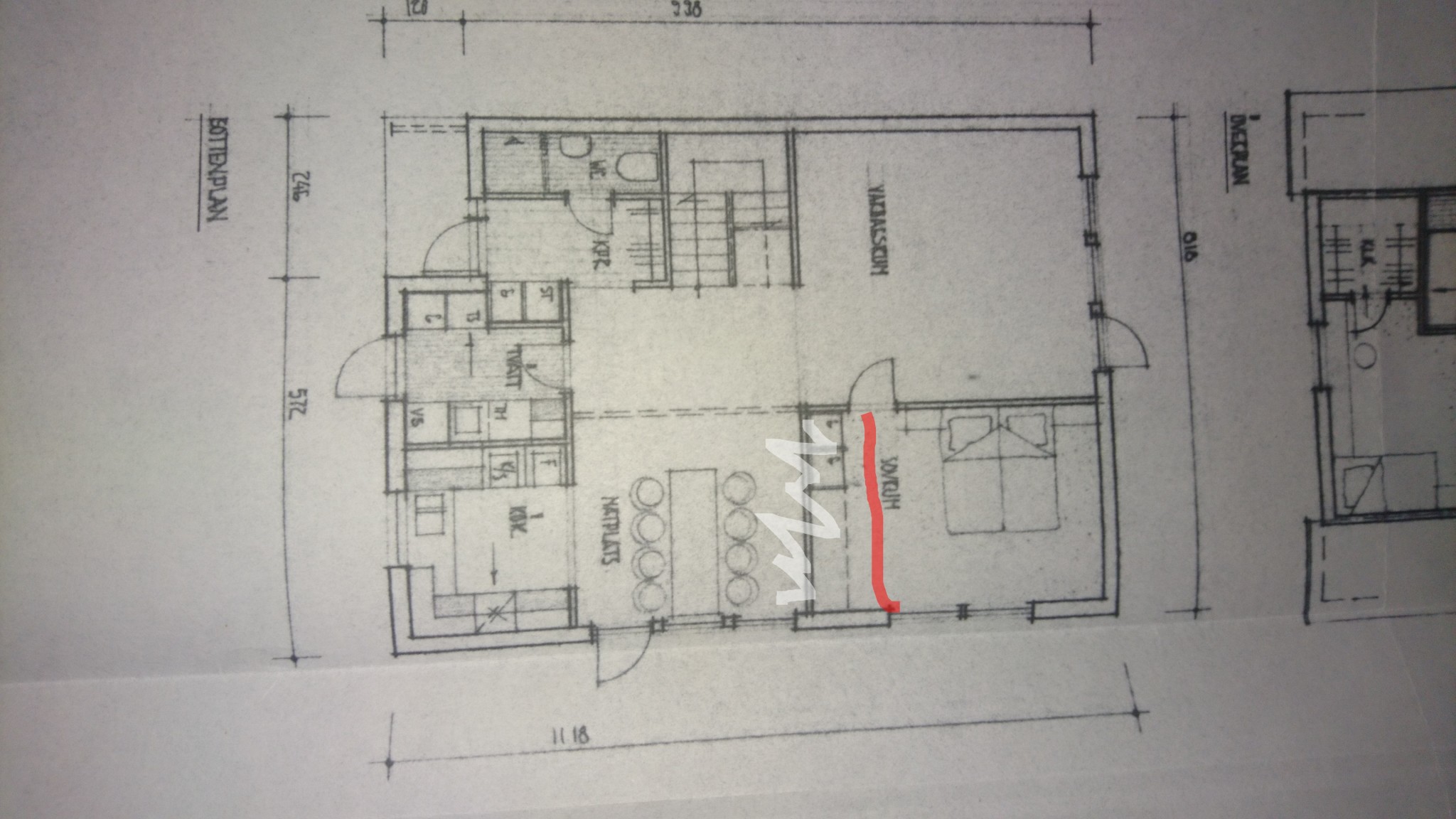

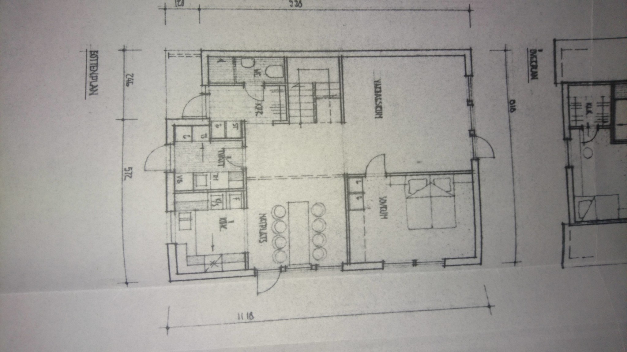

Har planer på att flytta väggen mellan vår matsal och tv-rummet så att vi får in bänkskåp (60 djupa) och överskåp i matsalen, lite som en nisch. Är dock osäker på huruvida väggen är bärande, och således behöver växlas av på något sätt, eller inte. Är medveten om att en konstruktör eller byggnadsingenjör snabbt kan avgöra hur det förhåller sig, men tänker ändå rådgöra här. Kanske kan någon på forumet hjälpa mig?

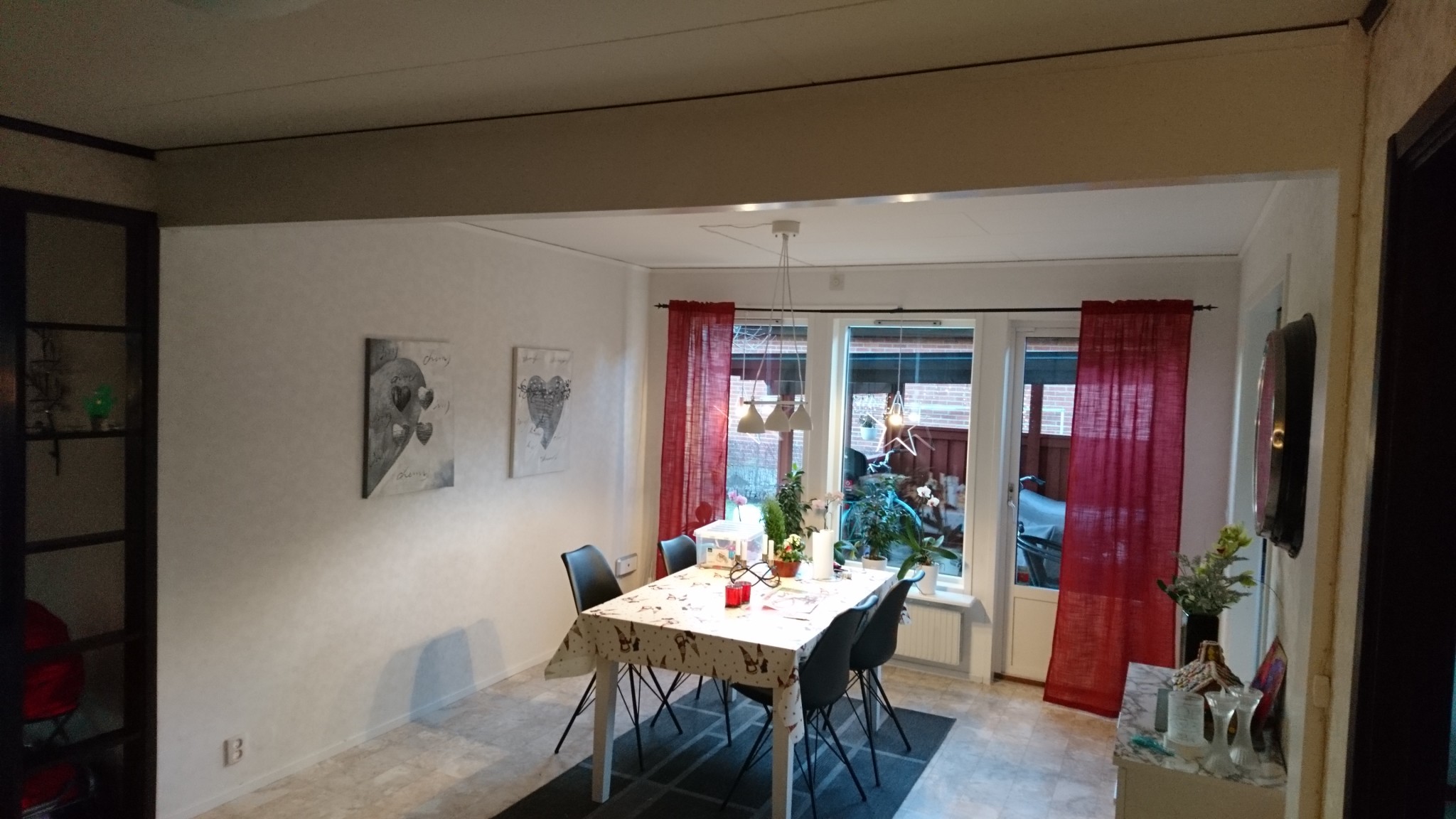

Här är matsalen, och väggen som jag tänker "flytta" (egentligen riva ner och bygga en ny en knapp meter åt ena hållet, men men...).

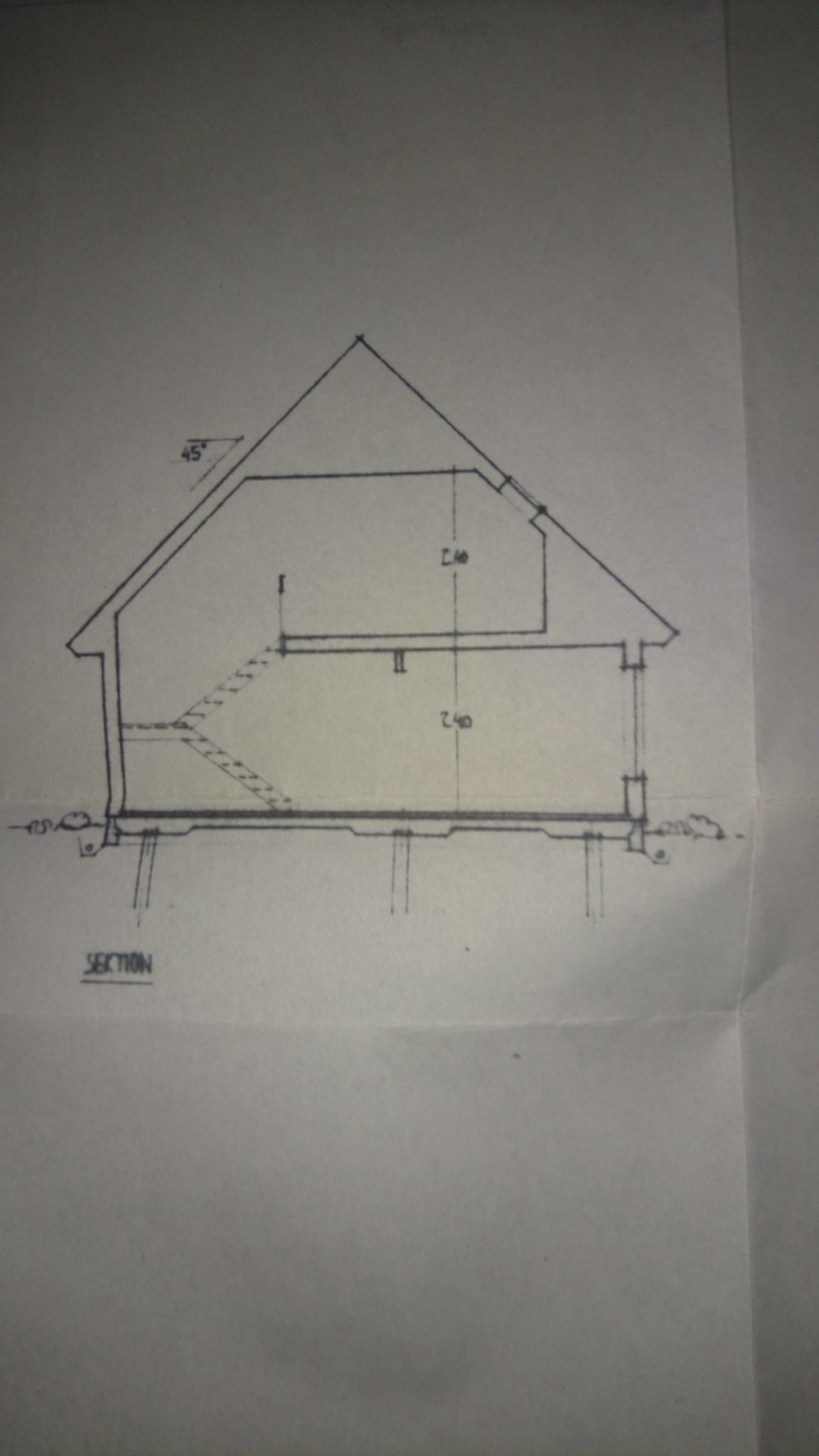

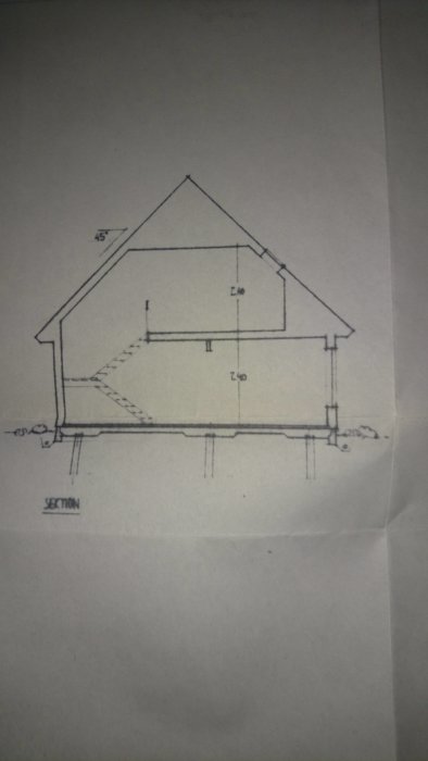

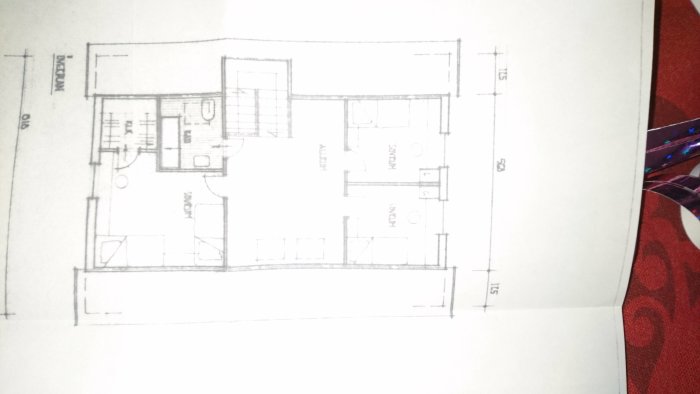

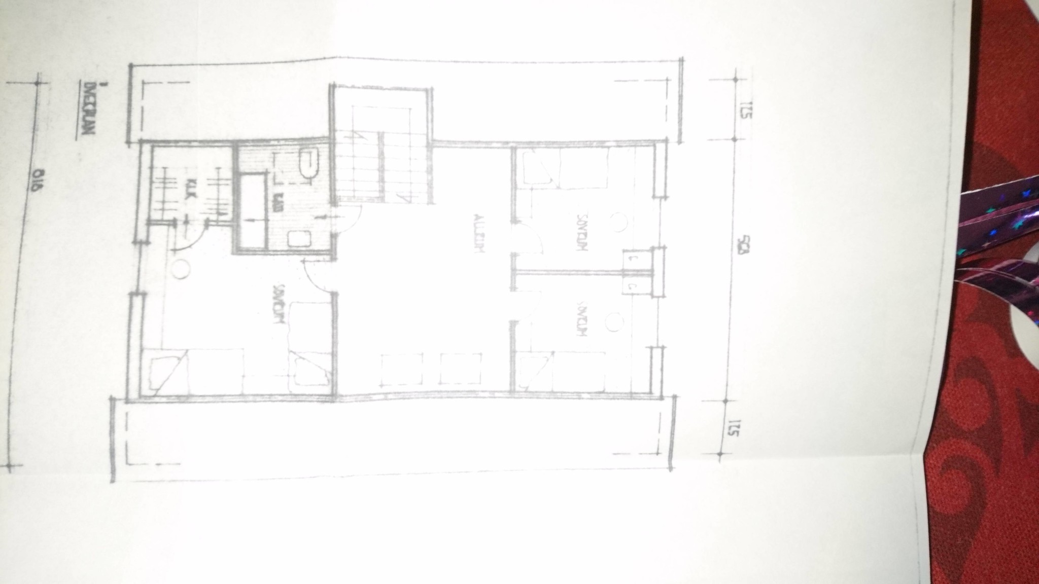

Går en smaskig limträbalk genom hela huset som jag tänker och tror bär upp en hel jäkla massa, men det här med att tänka och tro räcker inte i alla lägen. Har letat på ritningar från när huset byggdes (1977-78), kan de vara till hjälp för att avgöra bärighet (säger man så?)
Vad tror ni?

Den väggen är inte bärande. Det kan man tydligt läsa ut av ritningarna. Det behövs ingen konstruktör på platsen för att säga det. Väggarna som ligger i limträbalkens förlängning liksom själva balken är däremot bärande.
Tack så mycket för hjälpen, otroligt vänligt!
