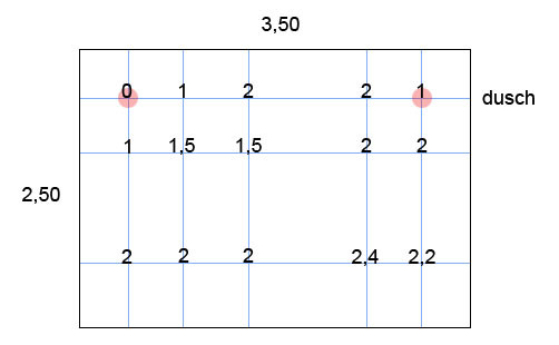

Jag förstår inte alls varför ni ska flytspackla om ni som du skriver redan har ett bra fall mot brunnarna...
LIP 226 är flytspackel men 245 är ett snabbtorkande handspackel för att spackla upp mindre ytor och lokala fall.
Det kanske inte behövs flytspacklas.
Vi var och mätte lite snabbt och för våra ögon ser det rätt bra ut. Här är det vi mätte upp nu.
Lägger till slutsats/ny fråga:
Om man inte skall flytspackla, är det 245 man skall köra på då?
som vi nu tror så behöver vi höja till ca 3 på "nedersta" raden och till ca 3,5 vi väggen. Mitten behöver höjas något. Gör man det lättast med "handspackel". Det känns för oss nybörjare lättare, spackla (och slipa) har vi tränat väl på
