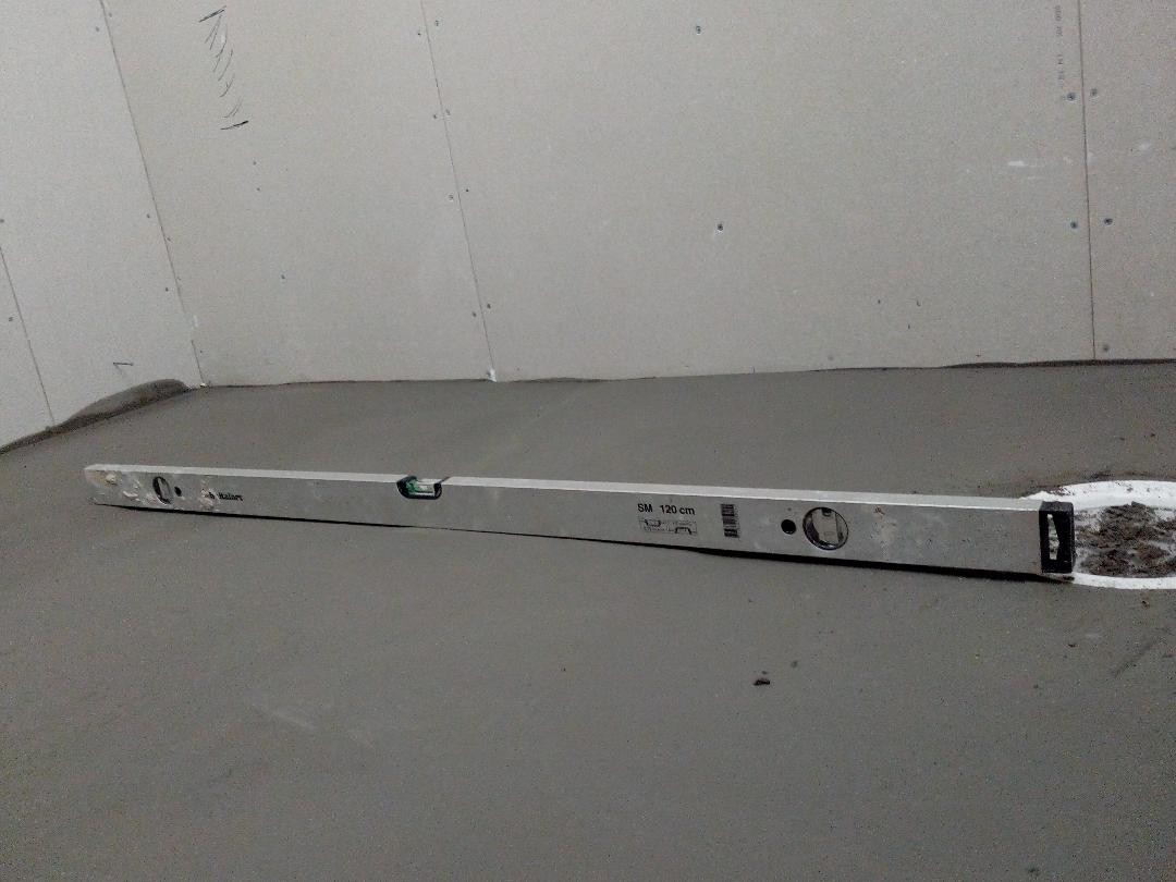

Jag ska flyta ett relativt litet badrum på 5.25kvm. Efter diverse googlande och klurane så har jag kommit fram till ett huvudalternativ.
Förutsättningarna är att jag kommer göra det själv (i princip iaf)
Totalt kommer det gå åt 19st 20kg Casco Thermoplan säckar. Man har 30 minuter på sig efter att man blandat. VIll gärna ha en "solid kaka" så därför tänkte jag
1. Gjuta den stora massan typ helt plant så det blir en homogen kaka på 25mm (upp till golvbrunnskanten).
2. Så fort det är möjligt, efter ca 3h enligt beskrivningen. gå på med fallbyggnaden.
Frågan är dock om det är OK utan primer? Står inget i cascos anvisning om just detta. Alternativet är i så fall att låta det gå en dag, prima och sedan flyta på igen. Ingen stress utan jag vill göra det som blir bäst
En annan fråga är om det verkligen är ok att bygga fall från 0mm (vid golvbrunnen och uppåt) eftersom Spacklet tillåter 3-40mm inte 0-40mm? Inte helt tydligt vad som menas med 3mm.... Alternativet skulle i så fall vara att fylla upp till 22mm i hela rummet (typ två säckar mindre)

Ja, kör på 22mm i första omgången sedan så fort det håller för att gå på gör ingenting om det blir märken av skor så går du på med nästa omgång, ingen primer behövs mellan omgångarna.
Kan ju säga att du absolut inte har några trettio minuter på dig utan det är snabbt tempo som gäller. Så fort du har hällt ut spacklet måste du snabbt blanda nästa hink. Bästa är att att vara två stycken personer, en blandar och en häller ut.

Oftast spacklar man i två omgångar, speciellt nu när många vill ha 600*600 plattor , då fallet mot brunnen måste blir mer exakta för plattorna .
Lämna utrymme för andra lagrets tjocklek av spackel ,nu brukar många vilja ha hörnbrunnar eller brunnar direkt i mot väggen ,vilket även underlättar fall vid stora plattor.

Ta o spackla i två omgångar, vid andra lagret kan du gå ut på golvet just innan den härdat ,skrapa ner om du har några höjder som blivit lite fel vid brunnen , man brukar ha ca 20 minuter på sig innan den är för hård.
Ha pass och ett putsstål , på så sätt får du ofta ett perfekt undergolv. spec när du lägger stora plattor.
Håller med ovanstående, stannar alltid kvar och gå in precis när det håller för att gå på så kan man gå in och skrapa till fallet inne vid duschen och sedan skrapa ner eventuella "ryggar" man kan ha fått ute på övrigt golv. Fast som yrkesman så får man ju ha ett spackel som torkar någorlunda fort men ändå är lätt att skrapa. Just nu har jag ett spackel som är klockrent men lite dyrare än dom sorter jag har använt innan men det får man igen av att det är lättare att forma och man slipper svordomar
Flytspacklat och som jag va rädd för blev det precis så jag som jag fråga om ovan.
Inte 100 så kan man nu i efterhand flyta med samma eller något annat ner till 0mm?? Eller måsta jag lyfta ALLT min 3mm för att inget skikt får bli tunnare än 3 (känns ju hopplöst i så fall... )
det mesta har blivit bra men när jag byggde fallet till golvbrunnen skapades en lien dal precis efter "duchhörnan för att sedan bli rätt igen längre bort. SÅ frågan är om jag nu kan fyllla detnna svacka som alltså är ett par mm som djupast och som går mot 0.
Blev även nått litet "jack" i spacklet som man skulle vilja spacka i...
Knölar kan du slipa ner med vinkelslip med koppformad diamantskiva. Mindre gropar kan du lägga igen med handspackel typ Weber 4040 combirapid eller liknande.
