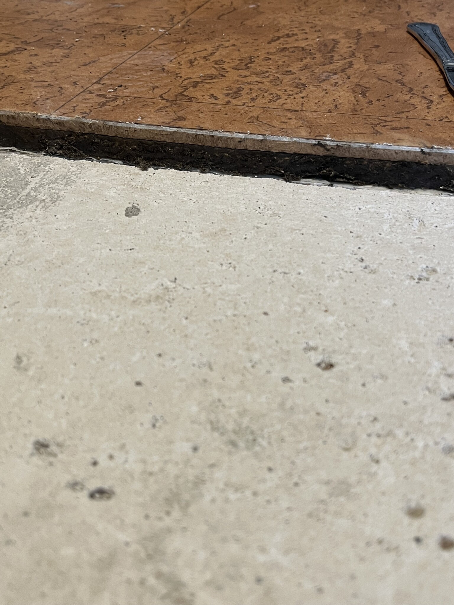

En till fråga, tror ni det kan vara blåbetong dem blocken jag har i bjälklahet? Bara en fundering.
  • Närbild av ett betongblock under ett brunt golv, i diskussion om det kan vara blåbetong.

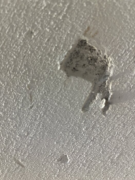

  • En skadad vit putsad vägg med ett hål och möjligen mögel eller smutsfläckar.

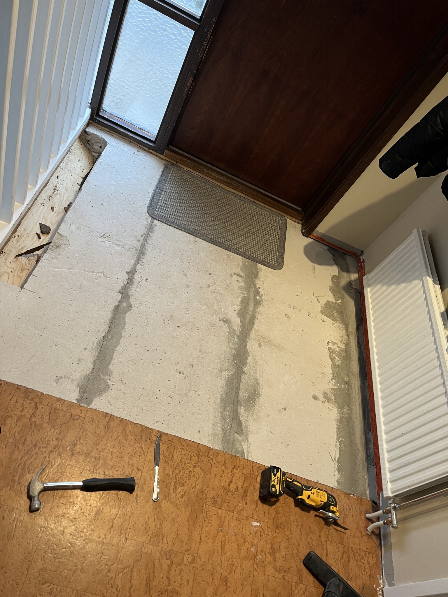

  • Renovering av hallgolv med verktyg som hammare, kniv och slipmaskin på korkmatta. Dörr och radiator syns i bakgrunden.
Kan vara element , rätt så vanligt att bygga med sådant i sutränghus,
Ja det är element, men ska tydligen finnas av siporex och blåbetong.

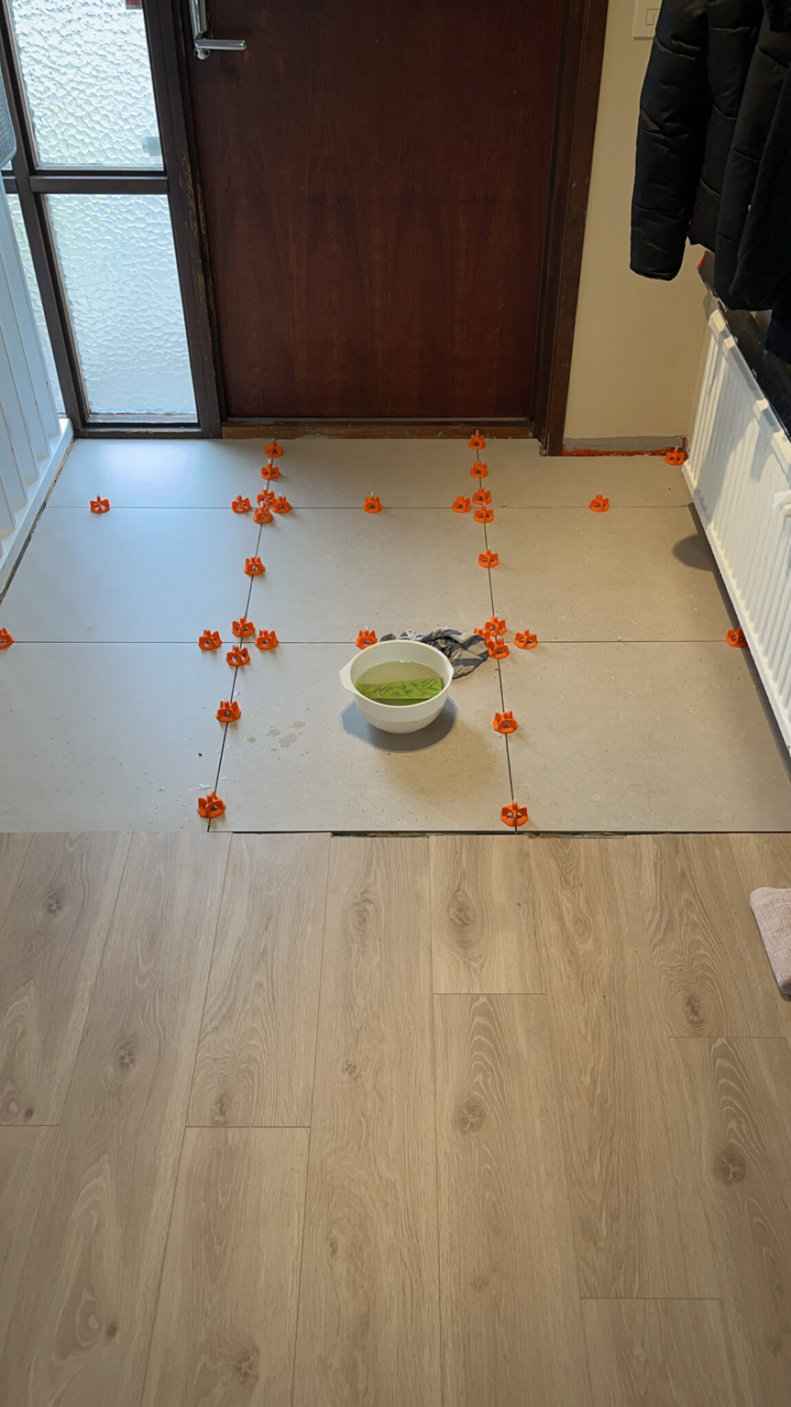

  • Kakelplattor placerade med nivåclips på golvet, en vit skål med grönt innehåll och en trasa ligger bland plattorna. En dörr i bakgrunden.

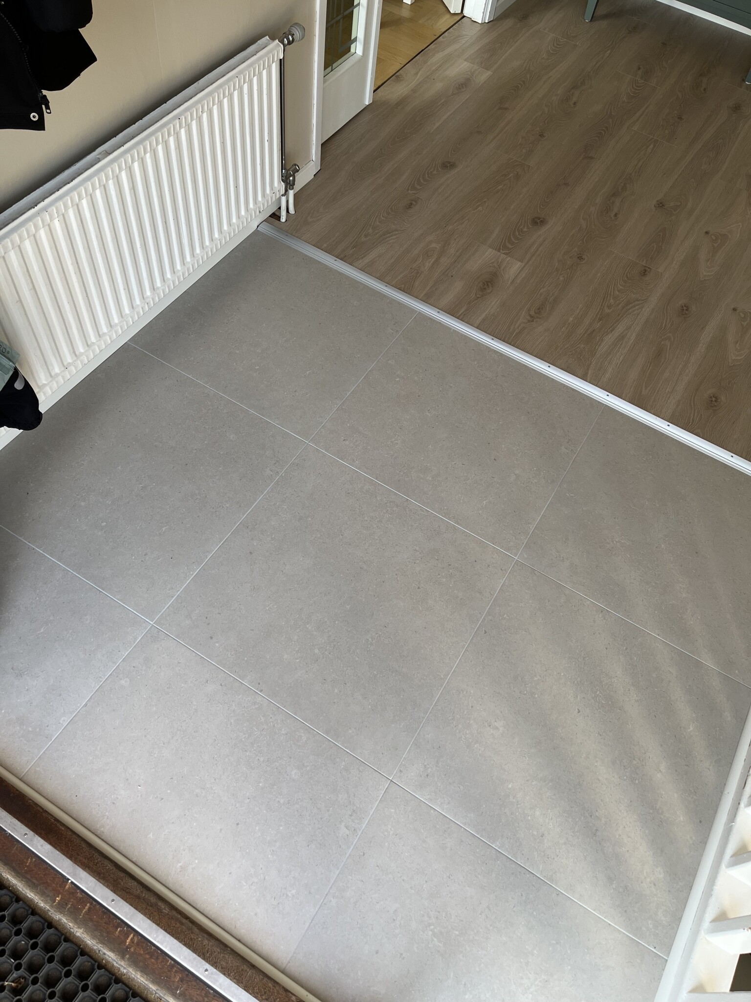

Blev juh kanon detta 💪
Ja blev bra, gillar dock inte dessa nivåskruvarna. När jag slår bort dom är pinnen kvar.. haft samma problem innan.
Skruva de lite hårdare å bara sparka eller slå bort de i fogens riktning

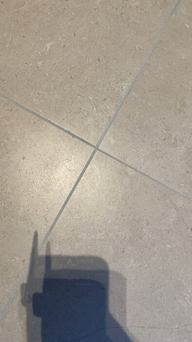

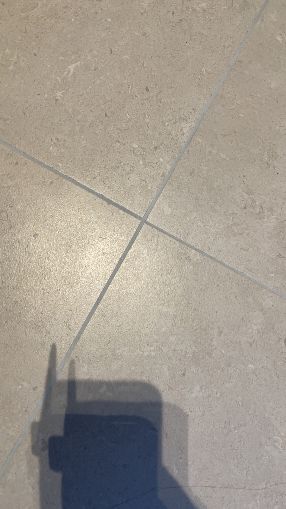

Upplever i vissa lysen att man ser där jag satt dessa nivåkilar. Alltså en rund ring på klinkern, ska dessa kunna repa klinkern så?
Har du väldigt blanka plattor och fått lite fix under så kanske du kan repa lite.
Men rena plattor och muttrar så ska du inte kunna göra det
Inte blanka, mer matta. Ska visa bild
Går inte få med på bild, men i vissa lysen ser jag där alla ringar suttit.
Men är kanske att det är olika glansigt bara, slits väl sen så ser man inte.
  • Grått klinkergolv intill en vit radiator och ljus träparkett i ett bostadsutrymme.

Ser inte ut som att du använt någon skyddsbricka under nivåskruvarna?!
Mycket lätt att det blir märken då.
[länk]
Nä inte använt, tänkte att plast inte repar granitkeramik. Aja man lär sig, syns inte i dags ljus och syns mest när man lyser med ficklampan i vissa lägen 😅
Så ser det ut
  • Ljusa kakelplattor på golvet med korsande fogar och en skugga i nedre delen av bilden.
