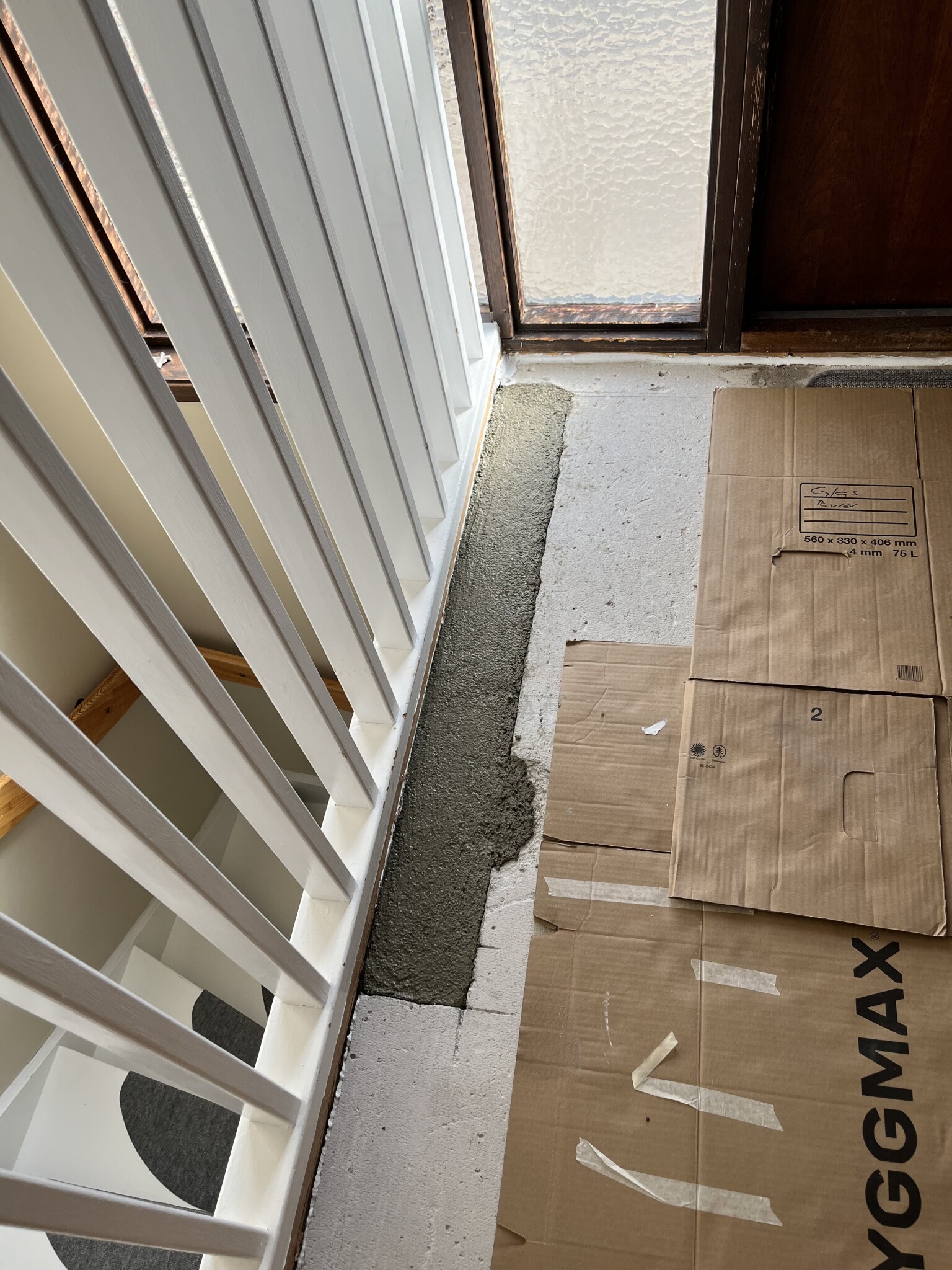

R Roobiiiiin skrev:
Detta är ingen ny platta, hus sen 74. Ska bara laga det hålet där till vänster, sen flyta.
Tänkte på att du skulle gjuta med finbetong på nåt ställe.
Är de bortom så kör finja 460r . Dagen efter kan du spackla . Sätt nivå pinnar så du har koll på mängd och så de blir rakt . Tandspackel spade som du guppar igenom spacklet så får du bort luft bubblor å de jämnar ut sig .. dra från kant till kant

Jag körde på vanlig finbetong. Är pappaledig så har några veckor till på mig. Men tänkte ge det 3 dagar innan jag spacklar 😅
  • Betonggolv med nylagd finbetong bredvid ett staket och pappkartong, förberett för torkning innan spackling.

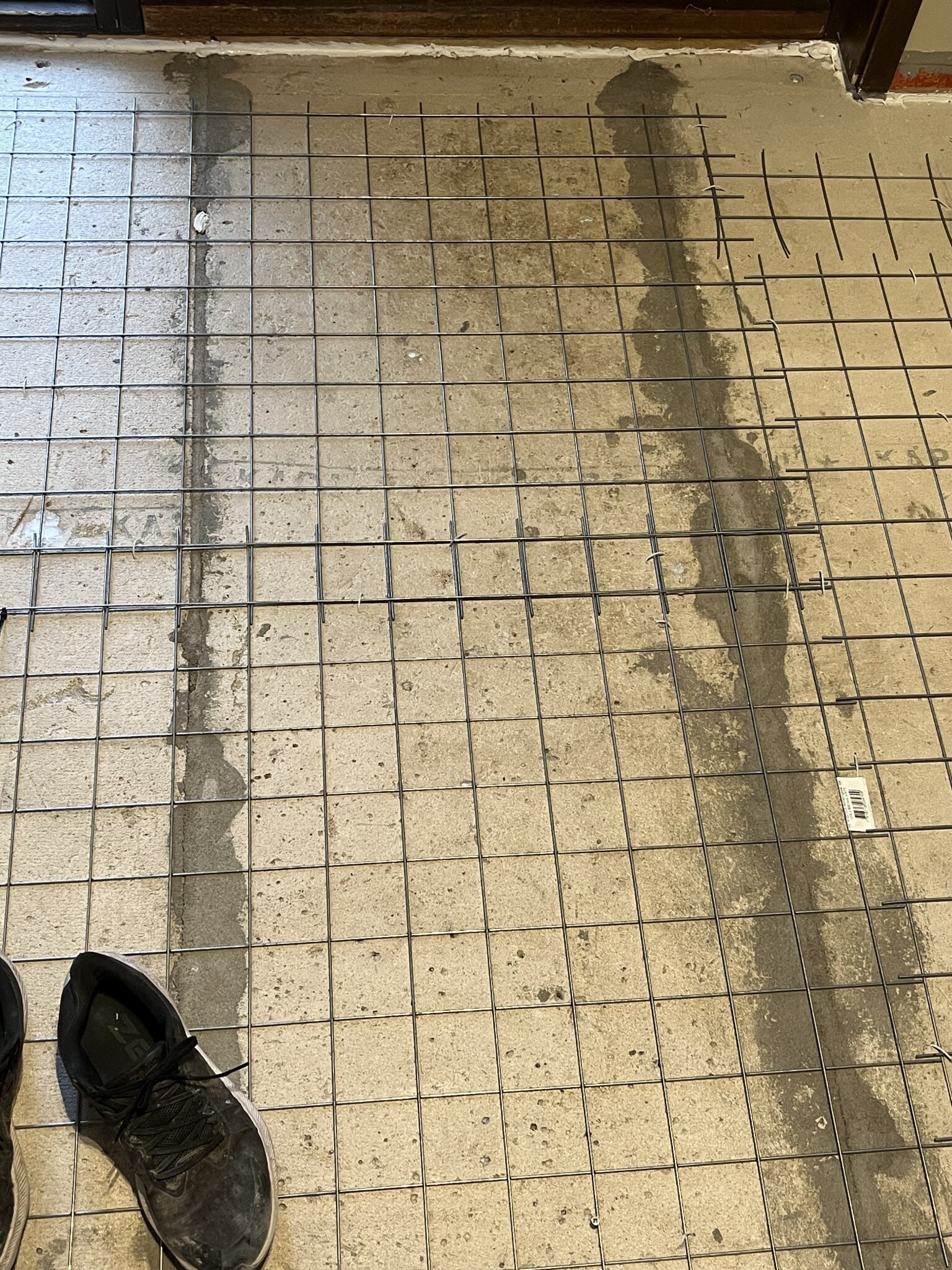

Har lagt dit Armeringsnät nu, och där jag överlappar armeringen blir det ganska högt, kommer.
Har bara tänkt flyta 12 mm, är det någon fara att det kanske bara blir 3 mm ovanför armeringen där?

Ett spackel nät är väl bara 3-4mm tjockt?

Vad har du för armering?
den tunnaste från jemofix
  • Golv med gallerarmering över betong, samt ett par svarta skor i bilden, från byggforumstråd om tunnaste materialet från Jemofix.

Då är 12mm inga provlem
Bara å köra på
