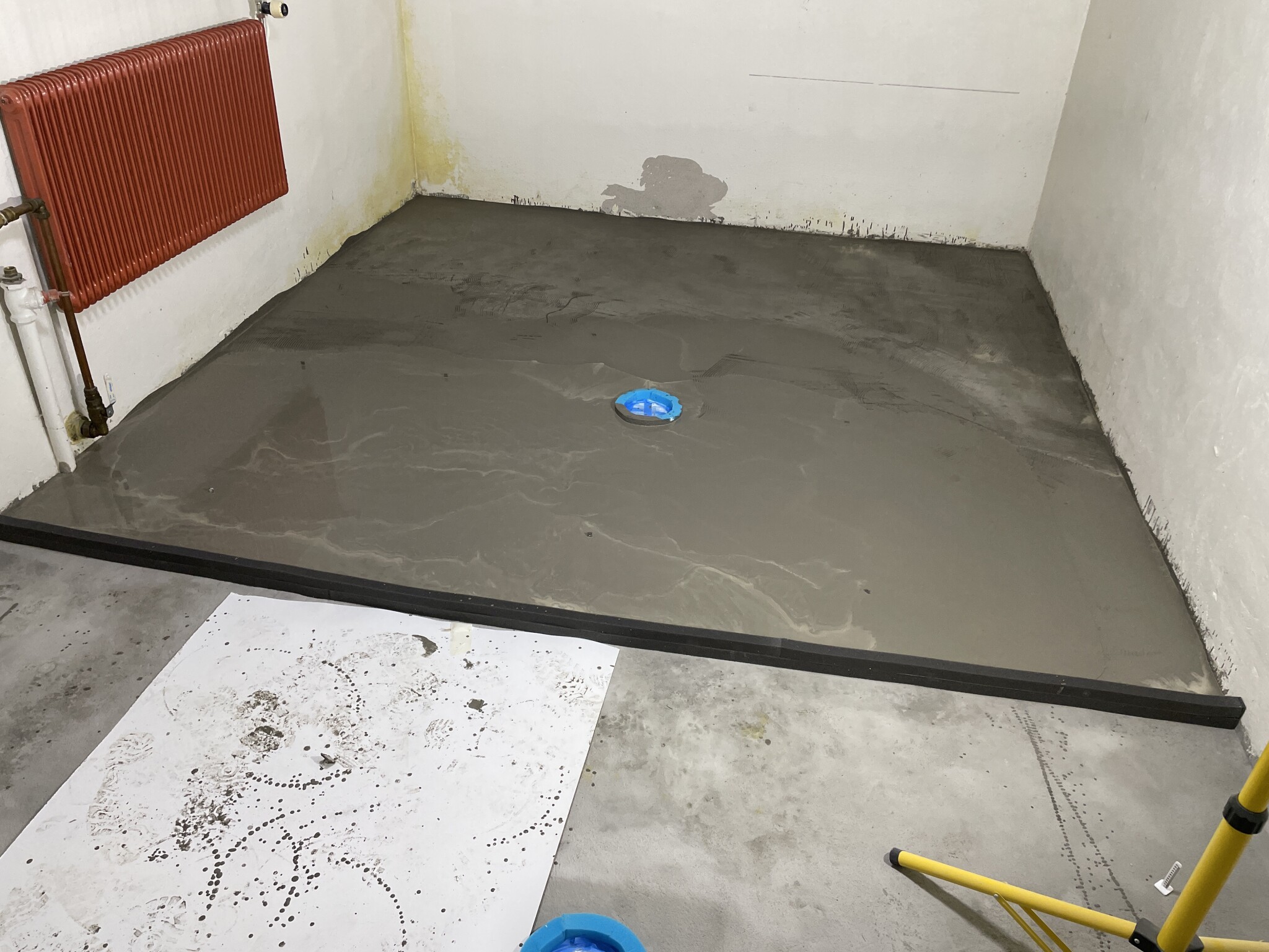

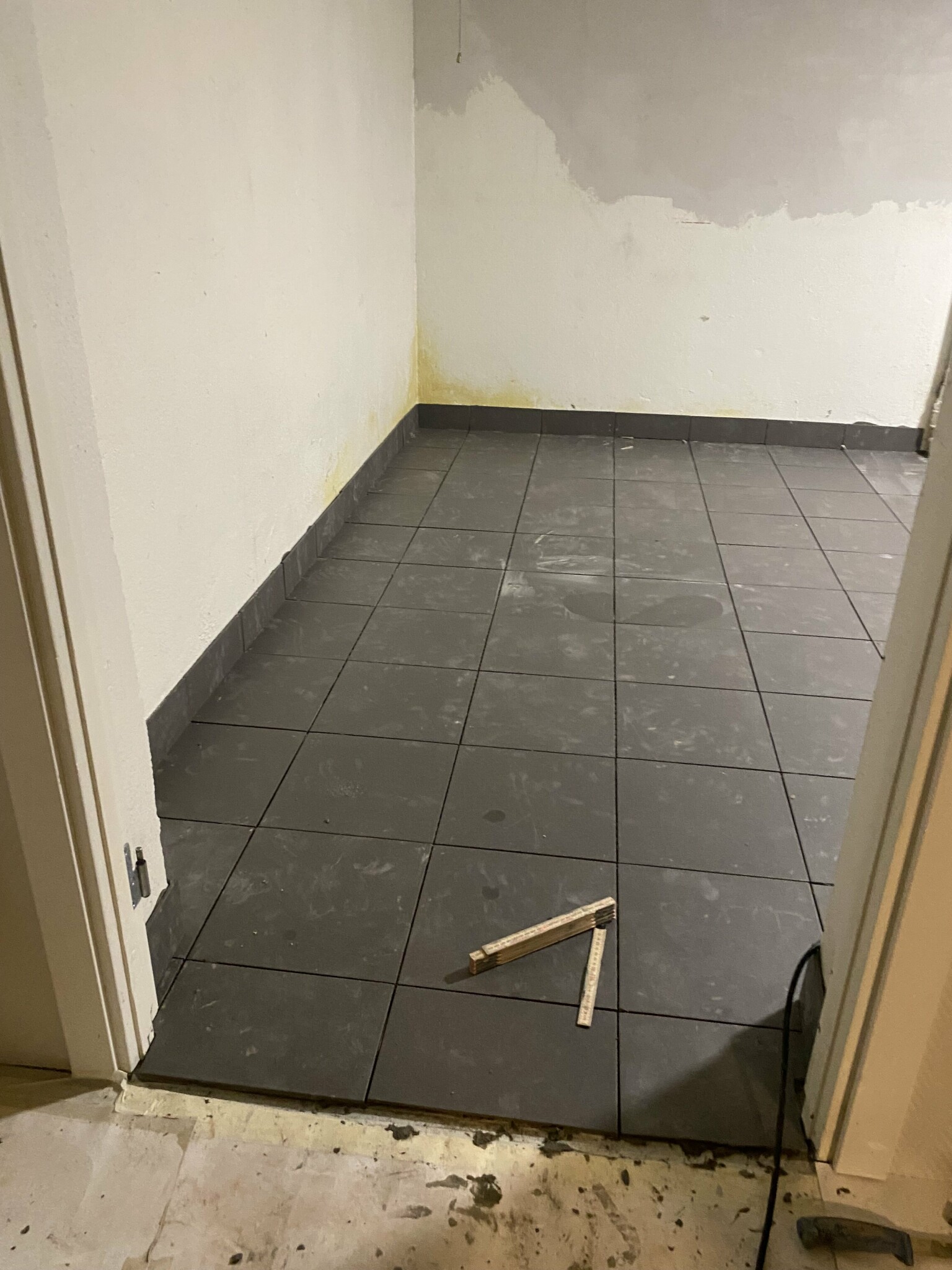

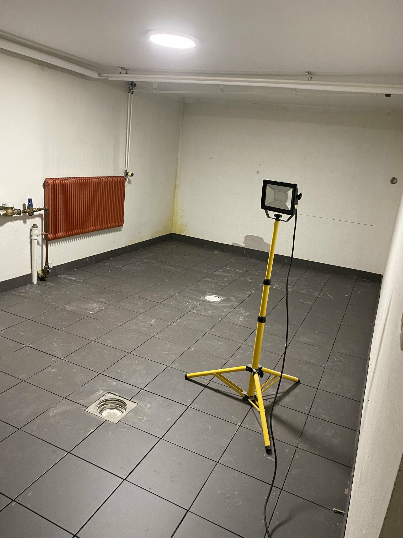

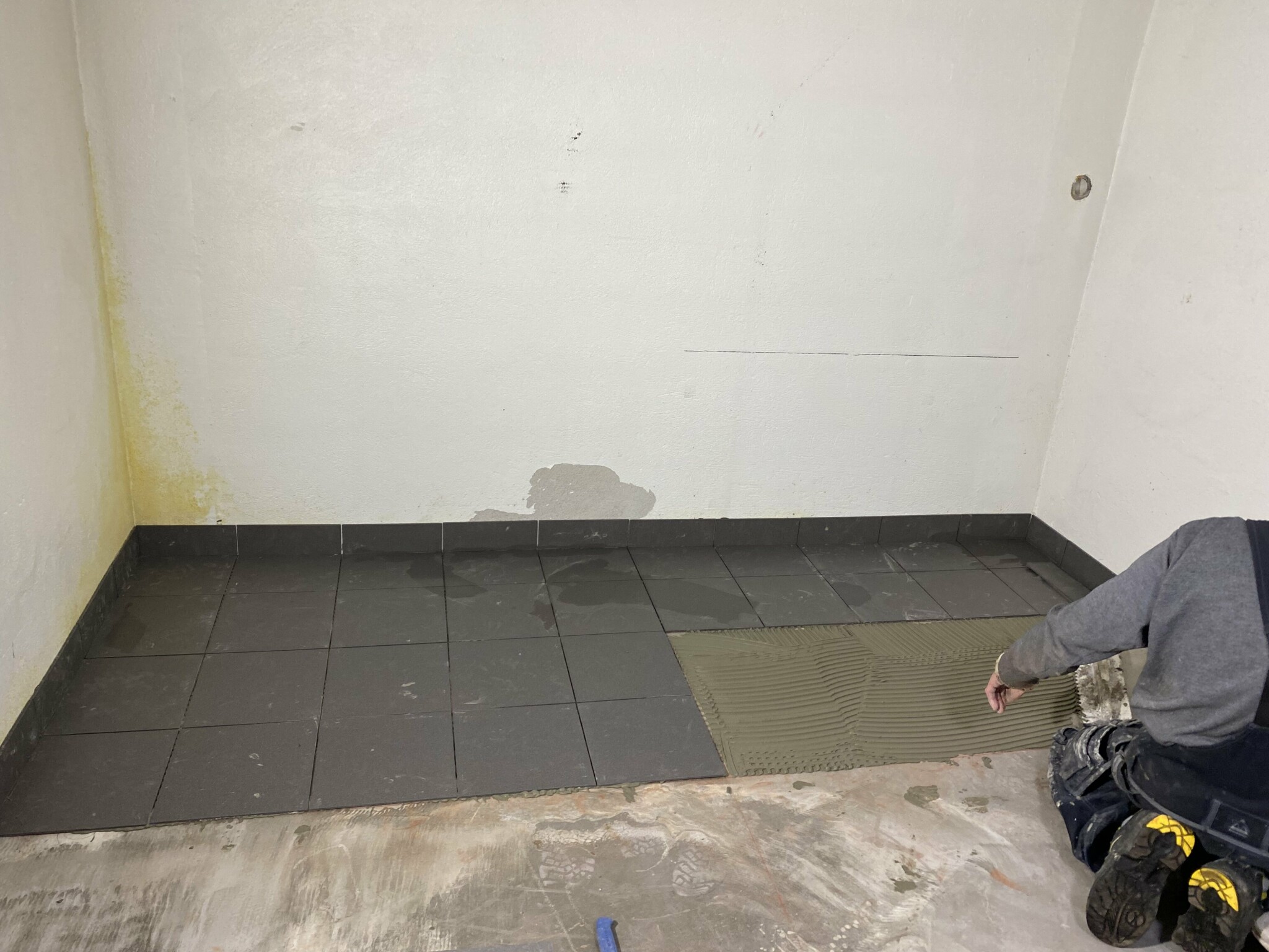

Flytspacklade hos min granne i hans garage och vi delade upp ytan i två delar med avstängarlist och kunde blanda 4 murarhinkar åt gången och det var ingen höjdare med så lite åt gången, för det torkar fort så att få rätt nivå direkt var inte lätt så vi gjorde så att vi grovaflytade så det kanske var 0,5-1cm kvar och flyttade en gång till ovanpå det ”grovflytade” om du förstår hur jag menar..Gick åt mycket mer än vi och affären beräknade..var ca 5cm på djupaste stället, men resultatet blev jättebra och nu är det klinker på plats
  • Flytspacklad yta i garage, en delad sektion. Bygglampa lyser på nylagt golv. Verktyg märkta, radiator och VVS syns på väggen.
  • Flytspacklat garagegolv med avstängarlist, blandningshinkar och ett rött element på väggen. Rent och jämt resultat efter torkning.

  • Person lägger mörka klinkerplattor på golv i ett rum med vita väggar. Golvet är delvis lagt med cement.
  • Källarrum med gråa klinkergolv, en orange radiator och en arbetslampa på stativ.
  • Rum med grå kakelplattor på golvet och vit vägg med en fuktfläck. Ett tumstock ligger på golvet.
