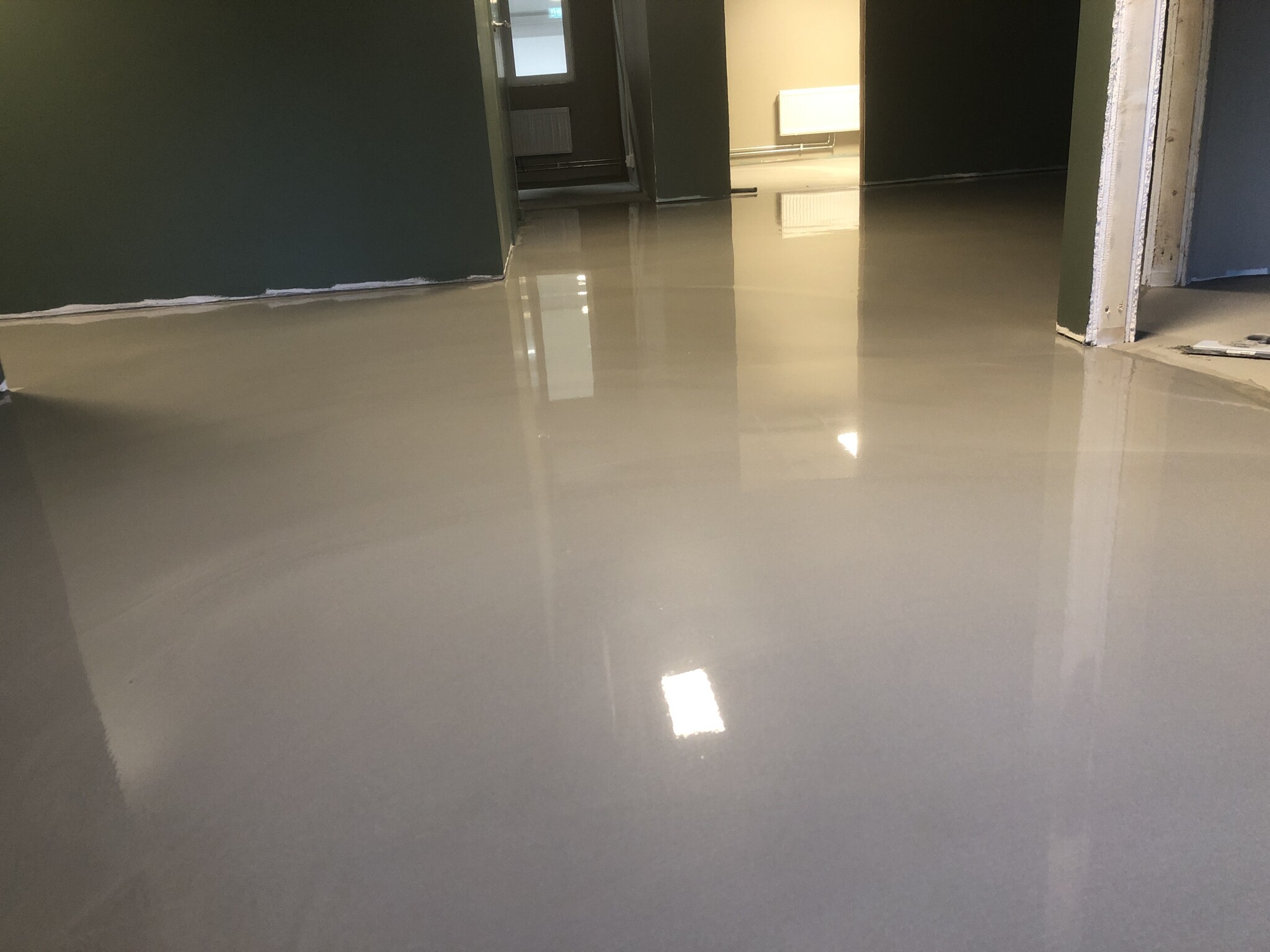

Ska flytspackla på klinkers och undrar om man måste grunda först.
Tänkte olja när det är klart och vilken olja är bäst.

Jag rekommenderar att du ger upp din idé om flytspackel på klinker och tittar på microcement istället om du nu tänkt göra som du beskriver det.

Jag körde med Finja 520 Industri som sista lager ovanpå eps i källaren. Flytspackel som ger slityta som håller gott och väl för källaren.
Det blev lite flammigt, troligen för att jag inte är proffs och gjorde det ensam.

Tänkte kanske testa Finja 520 själv i källaren. Håller det bra fortfarande och hur tjockt lager hade du?Höghus skrev:
/Tack
Det håller bra, och ser fortfarande bra ut.OXYD skrev:
Har trasmattor just i gångstråken så det blir lite trevligare att gå på.
Jag lade ungefär 1-20mm. Lite för tunt med 1mm, stenarna i massan syns där. Hade jag börjat hälla i det hörnet hade det nog funkat, men nu kom stenarna från botten av hinken med.

Rekommenderat lager spackel på eps är 2 cm och armering
Har du bara betong i källaren ? Då kan du köpa en tand spackel och tunn flyta och dra de tunt så du bara får 6 mm

Tack för svar. Låter some ett bra snabbare resultat än klinker. Om man bara vill ha ett helt tåligt golv.Höghus skrev:
