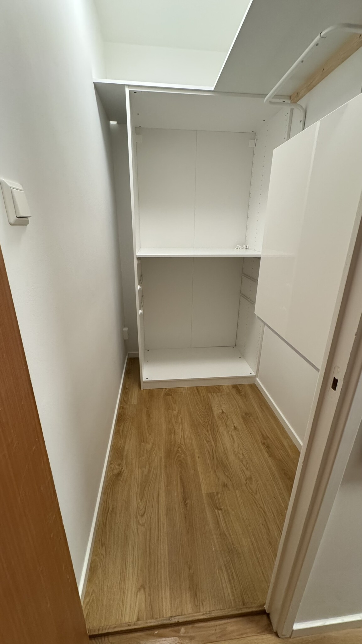

Uppdatering:
Jag körde med LIP 220, och det funkade mycket bra!
Efter lite mer mätning visade det sig att det skiljde hela 20 mm mellan högsta och lägsta punkt, så jag kom fram till att 2 säckar blev lagom. Markeringarna som syns på första bilden är avståndet från en krysslaser som står på tröskeln ned till golvet, så 32 är högsta punkt och 52 lägsta punkt, vilket blev mellan 2 till 22 mm tjockt flytspackel på golvet.
Fungerade bra att göra jobbet själv eftersom det bara var två säckar. Jag köpte två 20l hinkar och mätte upp vatten (först exakt fyra liter enligt anvisning, sedan hällde jag i en deciliter till i varje hink för att vara på den lättflytande sidan utan att riskera några problem av "för mycket" vatten).
För blandning använde jag min 15 år gamla Ferm borrhammare köpt på Jula för 699:- som fungerade utmärkt för jobbet med slag avstängt.
Blev lite stänk på väggarna precis i början av varje hink, men de är bara grundmålade så lätt att torka bort fläckarna med fuktig trasa så fort golvet var gångbart. Visste inte innan hur mycket det skulle stänka så skyddade väggen där det inte blir några garderober med plast för säkerhets skull.
Blandade först den ena hinken, och sedan den andra. När nr två var blandad var det precis lagom dags för blandningsomgång två på hink nr ett, och sedan hälla ut den längst in i rummet. Därefter snabbt köra blandningsomgång två på hink nr 2 och hälla ut närmast dörren.
Sen körde jag direkt ett par vändor på hela rummet med en piggroller på skaft. Läste någon tråd där någon tyckte att piggrollning stänkte som tusan, men den personen måste lekt rally-bil med rollern... Till skillnad från blandningen av hinkarna såg jag inte ett enda stänk komma från piggrollern.
Första bilden nedan är tagen direkt efter att piggrollningen är klar - 17 minuter efter att jag började blanda första hinken. Andra bilden 2,5 timmar senare när det blivit gångbart. Den lilla "skavanken" närmast dörren på sista bilden är en svettdroppe som ramlade ned när jag sträckte mig in för att torka bort stänk på väggen innan spacklet börjat härda... Den är typ mindre än en 4-dels mm djup så inga problem då jag ska lägga vinylplankor, inte epoxy-lacka golvet 🙂
