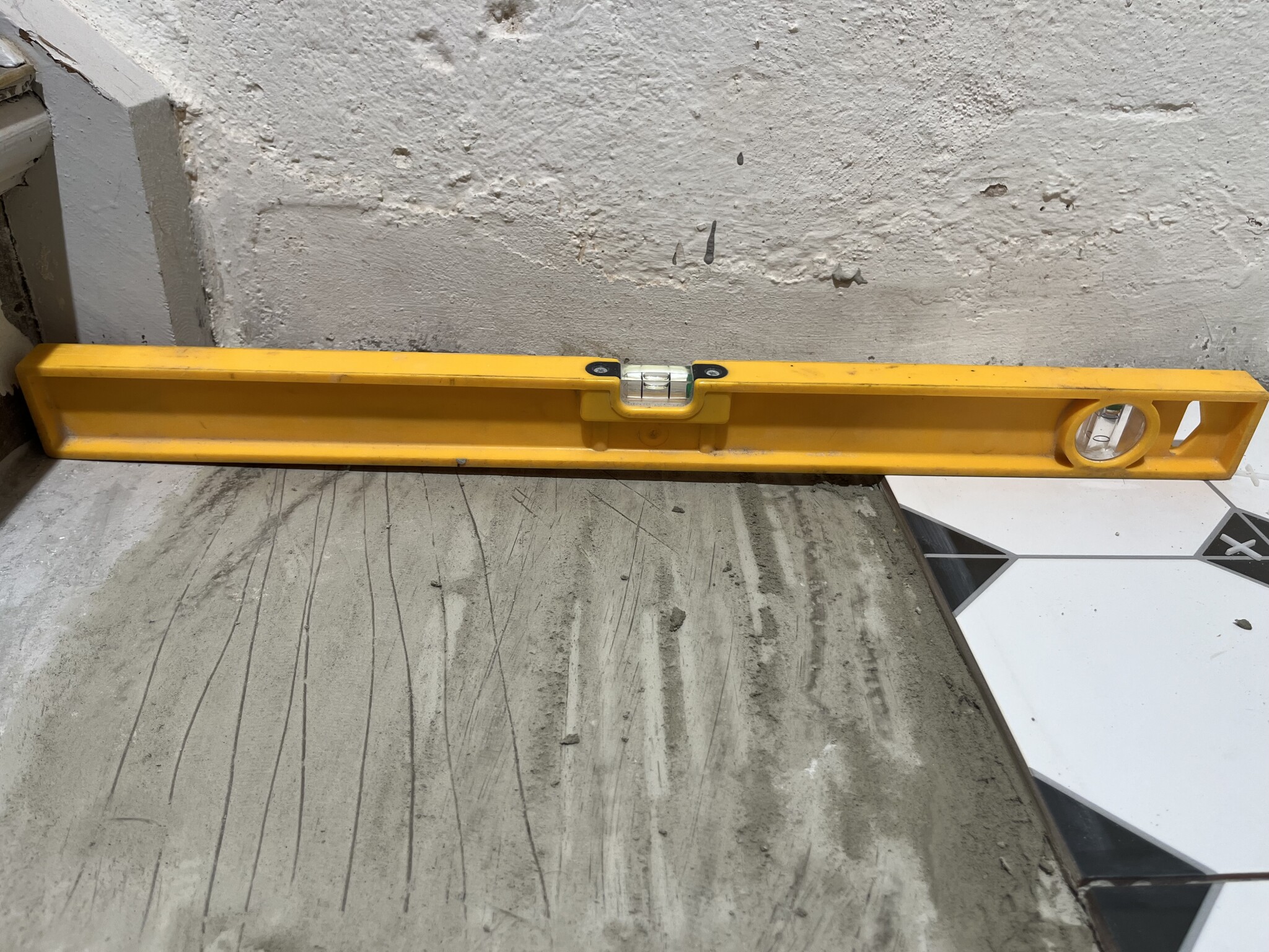

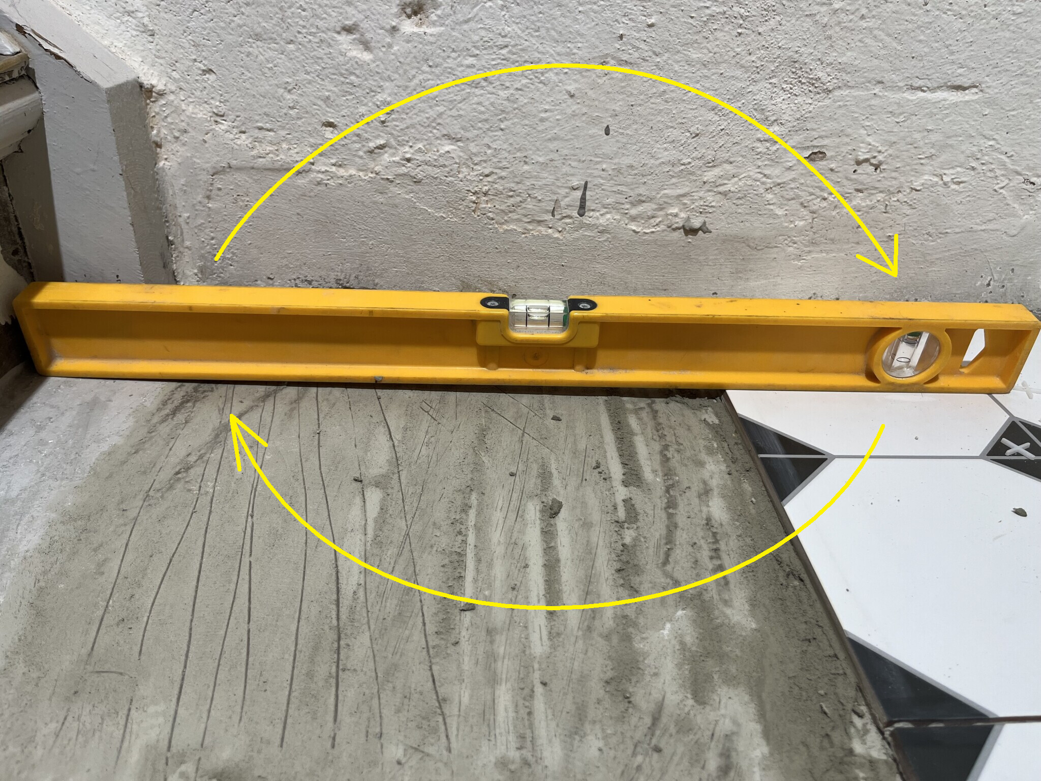

Jahopp, hur gör man när golvläggaren inte har lagt ut flytspacklet rakt då….?
Blir så trött. Upptäckte detta när jag hade satt två plattor längs det redan lagda golvet, och det blev liksom inte rakt.
Får ta fram golvslipen och slipa...
Ville bara gnälla av mig lite. 😖
  • Gul vattenpass visar ojämn golvyta med synlig nivåskillnad mellan flytspackel och golvplattor, tecken på sned golvläggning.

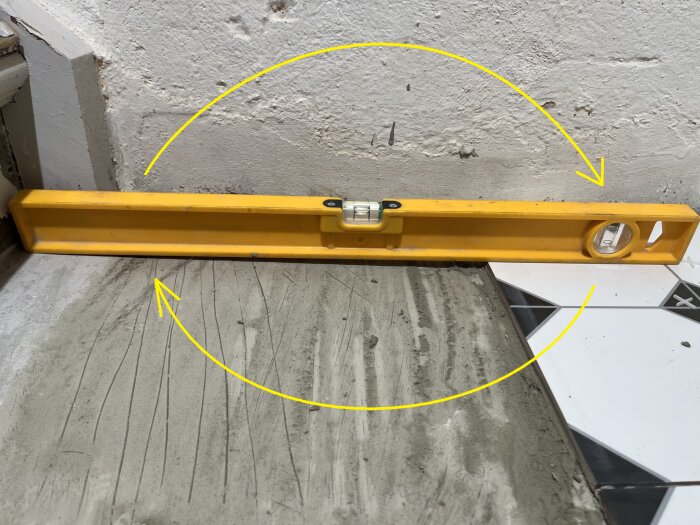

Turn the waterpass and check if it shows the same thing
Gult vattenpass på golv bredvid kakel och cement, med gula pilar som visar riktning för att kontrollera nivå.
Ja det är samma.
It looks like there was very little screed just before the stairs, while the rest was thick (this suggests that the screed is dry before the stairs, but not the rest). It could have settled there during setting, especially if there was too much water. For thick screeds, you should pour it in two passes. Finish with about 5mm, and then it turns out better.
