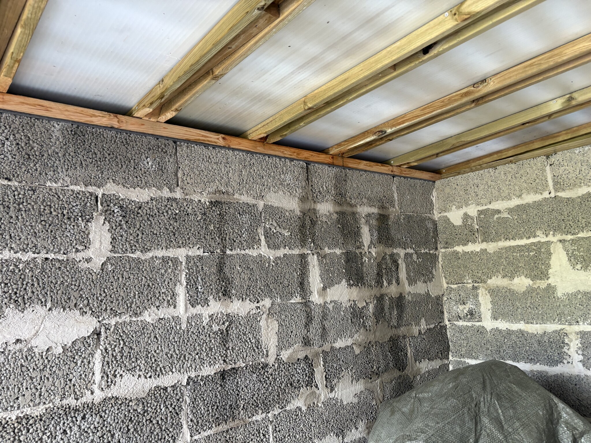

Jag har ett tak under min altan (har ett förvaringsutrymme under) där jag har kanalplast mellan golvbjälkarna. Problemet är att jag inte får det tätt.
Jag är nu inne på att bara måla över allt ovanifrån med någon tjockare massa som ger ett flexibelt tätt skikt. Någon som har tips?
Gärna lite transparent.

Det finns tejp som du kan använda hälften på kanalplasten och hälften uppvikt mot bjälken om du kommer åt ovanifrån.

Utan att gå in på allt för mycket detaljer så har jag testat det mesta. Jag har haft uppe trallen ovanför 3gg redan och det behövs något bättre. Jag har redan mjukfogat noggrant 2gg mellan bjälke och kanalplast samt har en droppkant ovanpå bjälken.

Mjukfog är inte rätt väg utan en bredare tejp som täcker hela bjälken 45mm samt går ned mot kanalplasten, kanske behövs det två våder för att räcka beroende på hur långt ned kanalplasten ligger.

Ingen som har tips på flytande fogmassa man kan ”måla in” hela ytan med?
Tejp på en blöt regel tror jag inte på
Hydra rubber LM. Den är för betong så jag vet inte hur den fäster på din plast

Brun/svart verkar den vara…hade nog önskat något med lite ljusgenomsläpp
