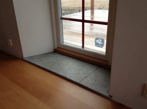

Kan du dela med dig en bild? Vore väldigt kul att se hur övergången mellan trä och sten är gjord.
Det är olika nivåer, så stenen skjuter ut över golvet.
Edit: Mellan trägolvet och väggen har jag lagt mjukfog som ett experiment. Det skulle antagligen fungera även mot stenen om de låg i samman nivå.
1

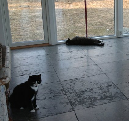

Men det behöver väl inte ha haft med kallras som sådant att göra. Man har strålningsproblematiken att ta hänsyn till vid stora glaspartier och det blir väl svårt att klara upp med aldrig så mycket golvvärme?

Jag var åtskilligt bekymrad för strålning, vårt matrum är glasat från golv till tak på tre sidor, men det är inga som helst problem. Moderna treglasfönster med lågstrålande gas hjälper givetvis.
Tror du att stengolvet hjälper här, eller hade ett trägolv fungerat lka bra?
Antagligen hjälper stengolvet ganska mycket, det är ändå lite kallt längst ut ibland. Dock tror jag att slingorna ligger en bit in, det var tyvärr inte jag som lade dem.

OK. Jag tror nog att jag ska räkna lite mer på min lösning om stenpart närmast vägg :) Estetiskt tycker jag det är OK, det är väl frågan om övergångarna kan vara smidiga, tex bör det vara i nivå om soffor och liknande ska ställas där.
Det klart att du inte har några problem. Du har ju uppenbarligen installerat kattvärme! Nu har ju tyvärr inte alla möjlighet till denna typ av sofistikerade lösningar.
