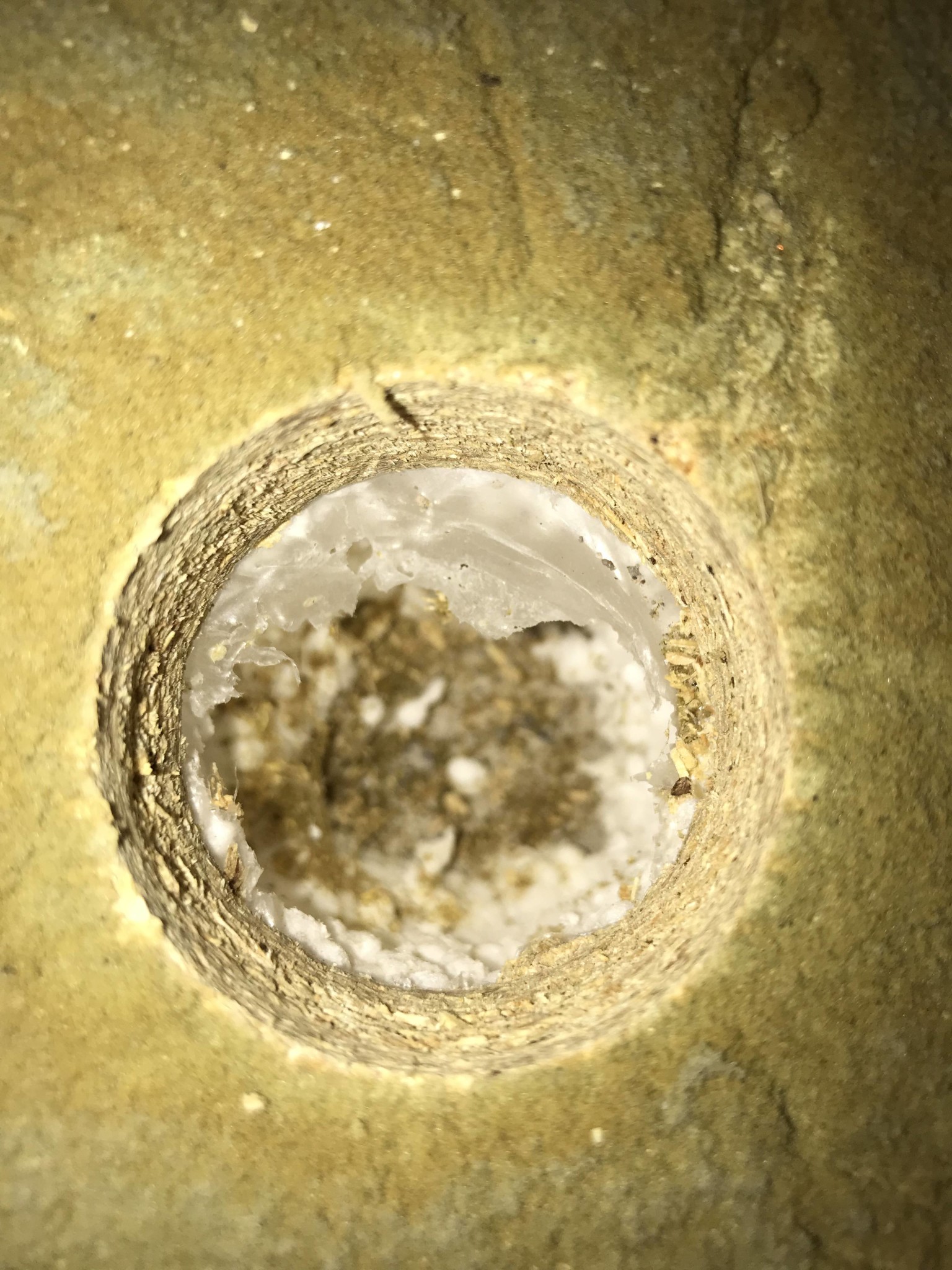

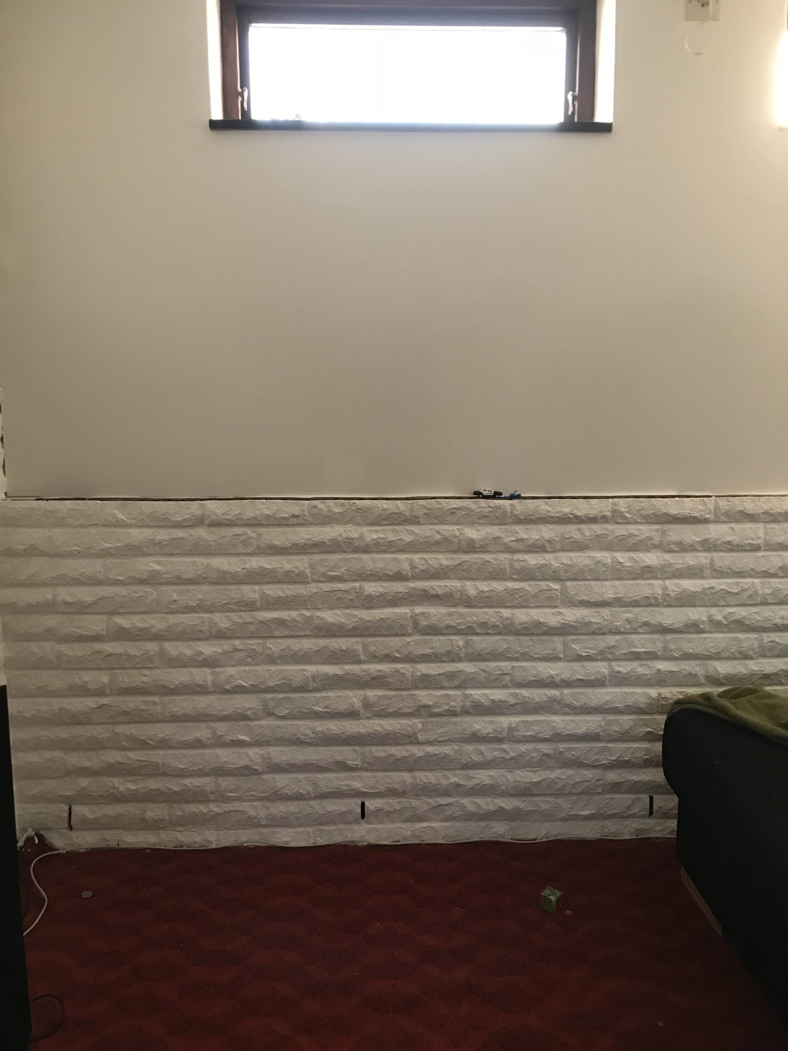

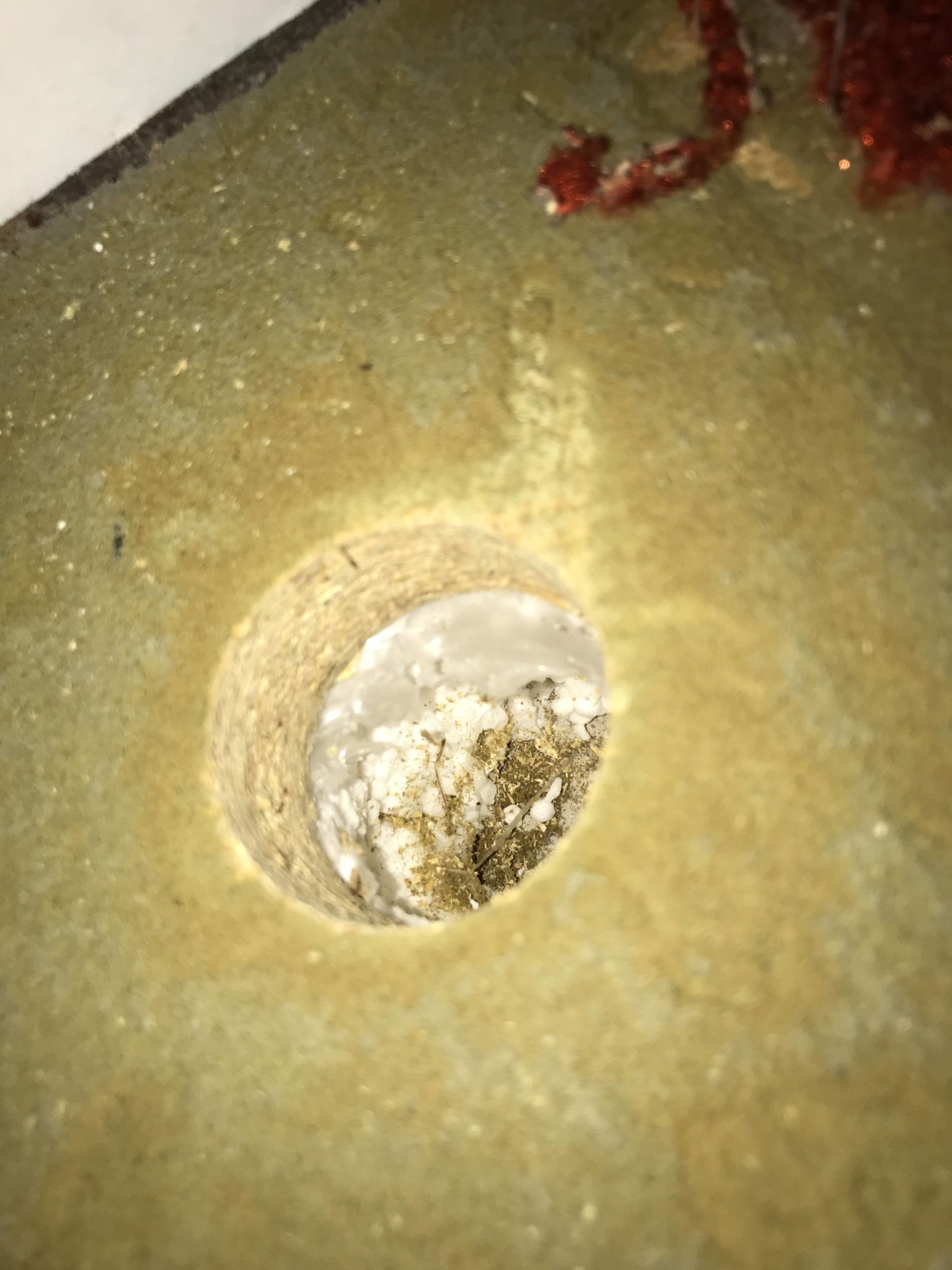

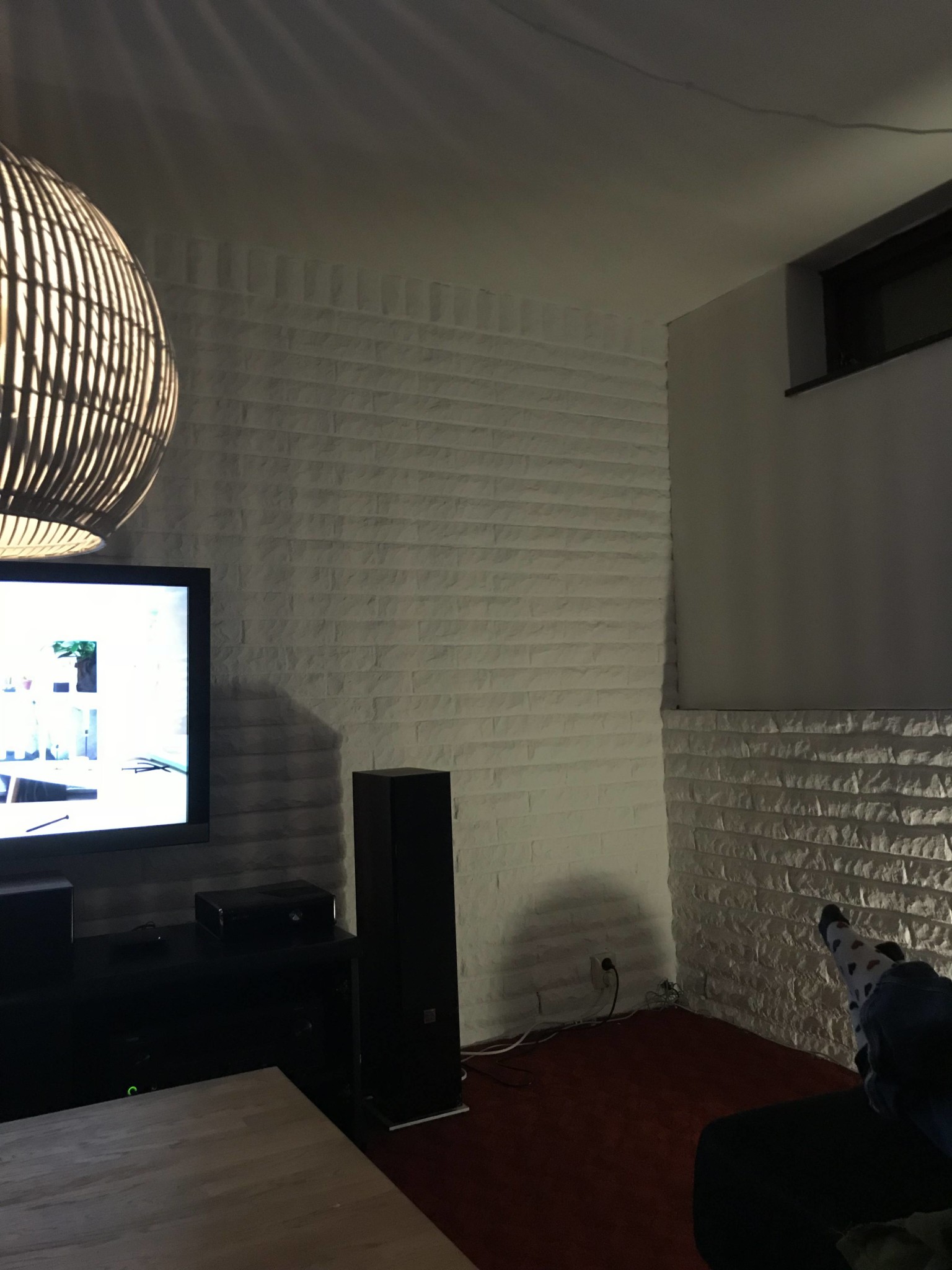

Det gjordes ett borrhål vid besiktningen under trappan som inte visade någon fukt. Huset är omdränerat 2010. Invändigt är det hel tegelvägg på långsidan och halv tegelvägg på kortsidan. Värmerören till elementen går längsmed golvet utmed väggarna (vet ej om de är ingjutna i betongplattan) Vet heller inte om golvet är uppreglat! Golvet är ca 7cm tjockt.

Borrhål under trappan
Tegelvägg på kortsidorna
Tegelvägg långsida
Tegelvägg långsida
Om det ligger frigolit/EPS mot betongen och ni inte känner några konstiga lukter i kanter etc så finns det ingen anledning att riva något. Det finns då inget som kan mögla under isoleringen. Ta bort mattan, lägg tunt stegljudsskydd och något valfritt golv. Vanlig "parkett" är varmare att gå på än laminat.

Har rivit upp mattan på ett ställe, är torrt och fint under mattan. Dock mycket limmrester. Luktar också normalt i gillestugan. Man ska inte lyfta på en spånskiva för säkerhetsskull?

Om golvspånet ligger på isolering så finns det ingen anledning att ha reglar på betongen.
Ev fukt under isoleringen är helt ofarlig då det inte finns något organiskt därunder.
Erat borrhål visade ju på ingen fukt, huset är nyligen dränerat. Det kan nog inte bli bättre.
