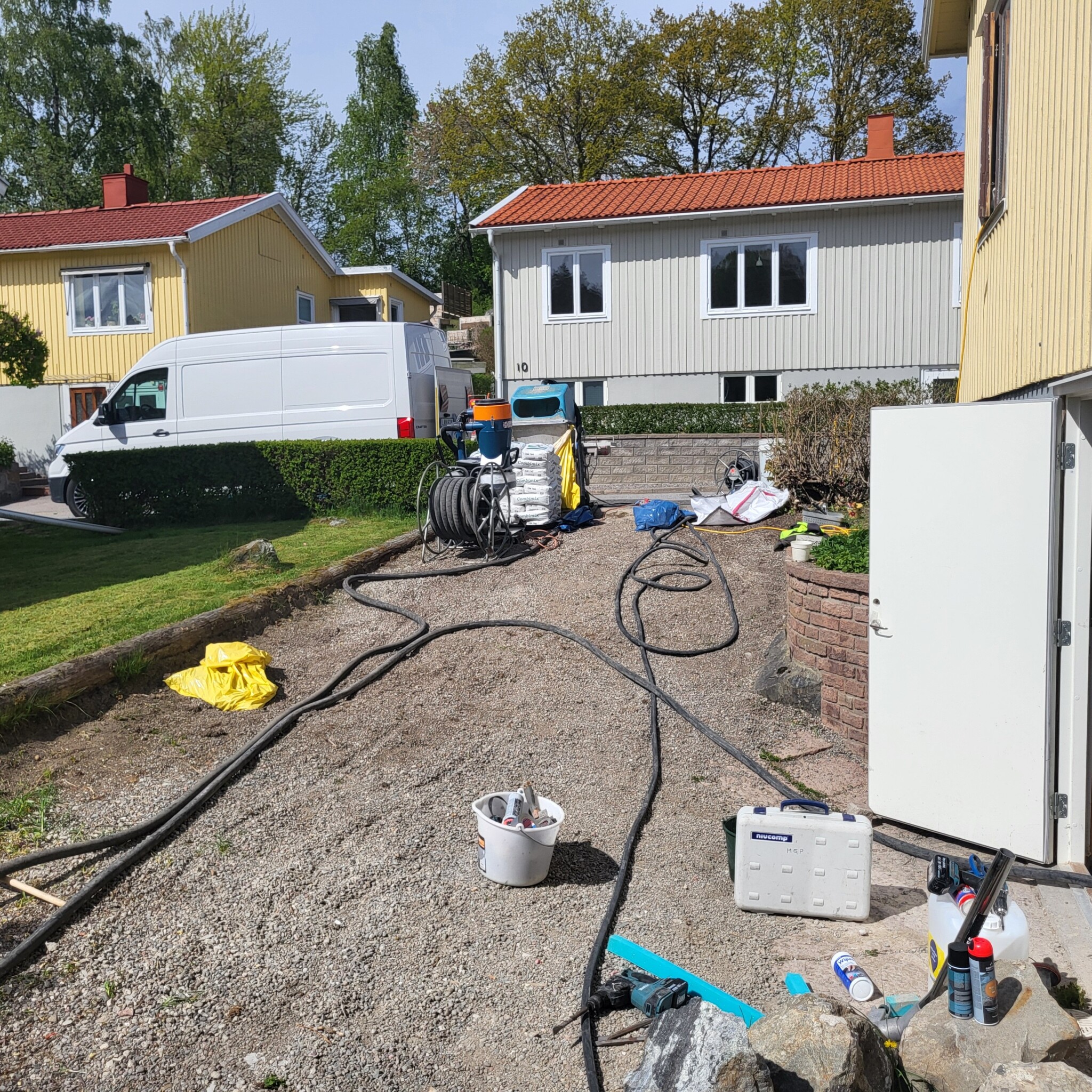

Probaus flytspackel användes av entrepenören vid första försöket till flytspackling (våren 2025).nino skrev:
Probaus tillverkas av Combimix, med vilka jag pratade ett flertal gånger efter år 2025's misslyckade spackling.
Vid andra försöket (våren 2026) användes märket RAW från Beijers. Detta skall enligt uppgift tillverkas av Weber.
Så. Hursomhelst. Vad spelar tillverkaren för betydelse då entrepenören är värdelös 😠
Nej då kvittar det juO OMLAJA skrev:Probaus flytspackel användes av entrepenören vid första försöket till flytspackling (våren 2025).
Var ett svar till han ovanför mig som skrev att han blev skeptisk till de som använde probau
Alla felaktigheter ligger på utförandet d.v.s firman som utförde jobbet.O OMLAJA skrev:
Man blandar först & främst inte 1,5 pall/ 70 säckar själv med visp/handblandare om man förstår någonting alls om flytspackling.
1 säck tar totalt ca 4-5 min att blanda & med 12-15 blandade säckar i timmen ger detta 5 timmar för att blanda 70 säckar. Samtidigt är öppentiden runt 20 minuter för flytspackel, sedan är flytförmågan borta.

För den som nu är intresserad så är detta den utrustningen som behövdes för att flytspackla om golvet på ett korrekt sätt (efter att allt gammalt spackel tagits bort). Bilden visar inte allt då en del skyms av en byggsäck och häcken.
Men i tur och ordning:
- En stor hink (100 liter?) ansluten till husets vattenutkastare. Denna hink agerar som vatten buffert. Ses delvis till vänster om häcken.
- En lös pump skickar vatten från hinken till flytspackel blandaren som ses som blå till vänster i bilden. Pumpen syns inte.
- En orange dammsugare ansluten till blandaren för att ta hand om dammet vid blandning.
- Slutligen en pumpslang som transporterar den färdigblandad spackelet.
Under spacklingen står sen en person hela tiden och tömmer spackelsäckar ner i blandaren. Två personer sköter själva slangen och utpumpningen i källaren.
Om jag får gissa så rörde det sig om runt 100-150 säckar och hela spacklingen tar kanske 45 minuter.
