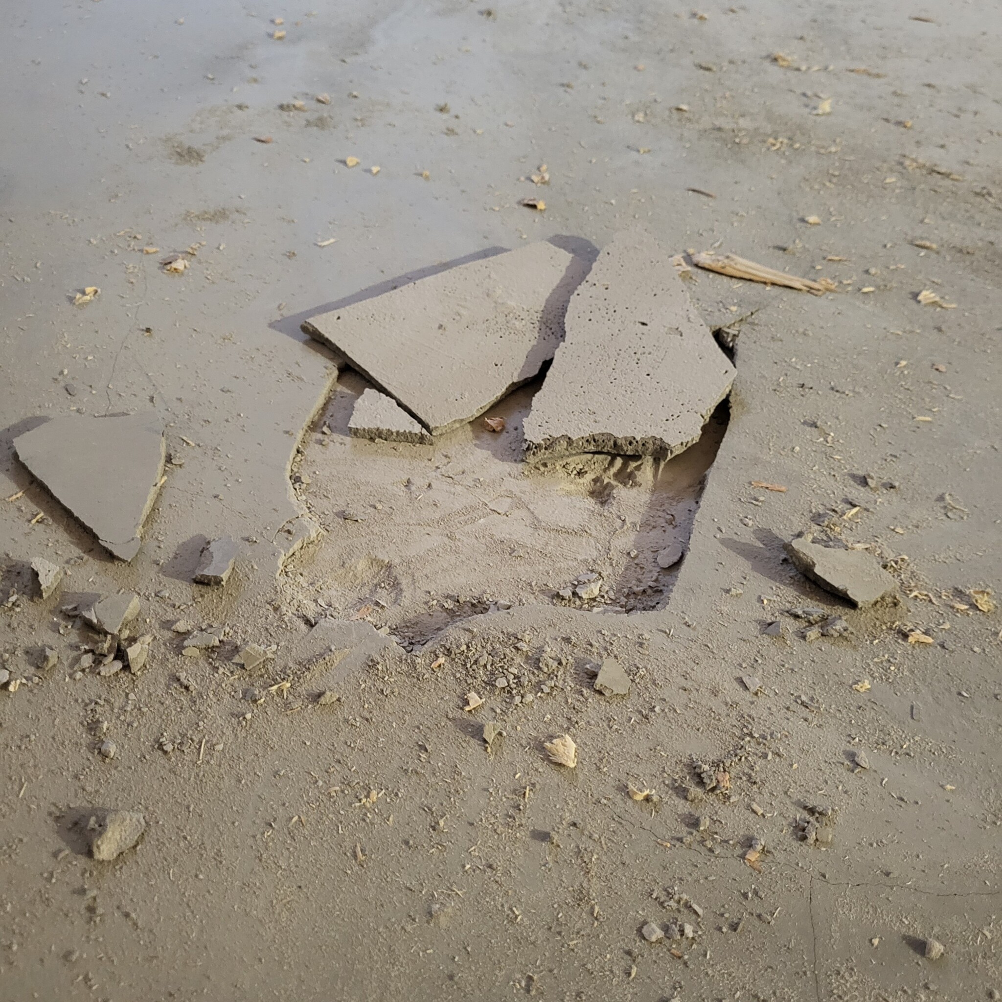

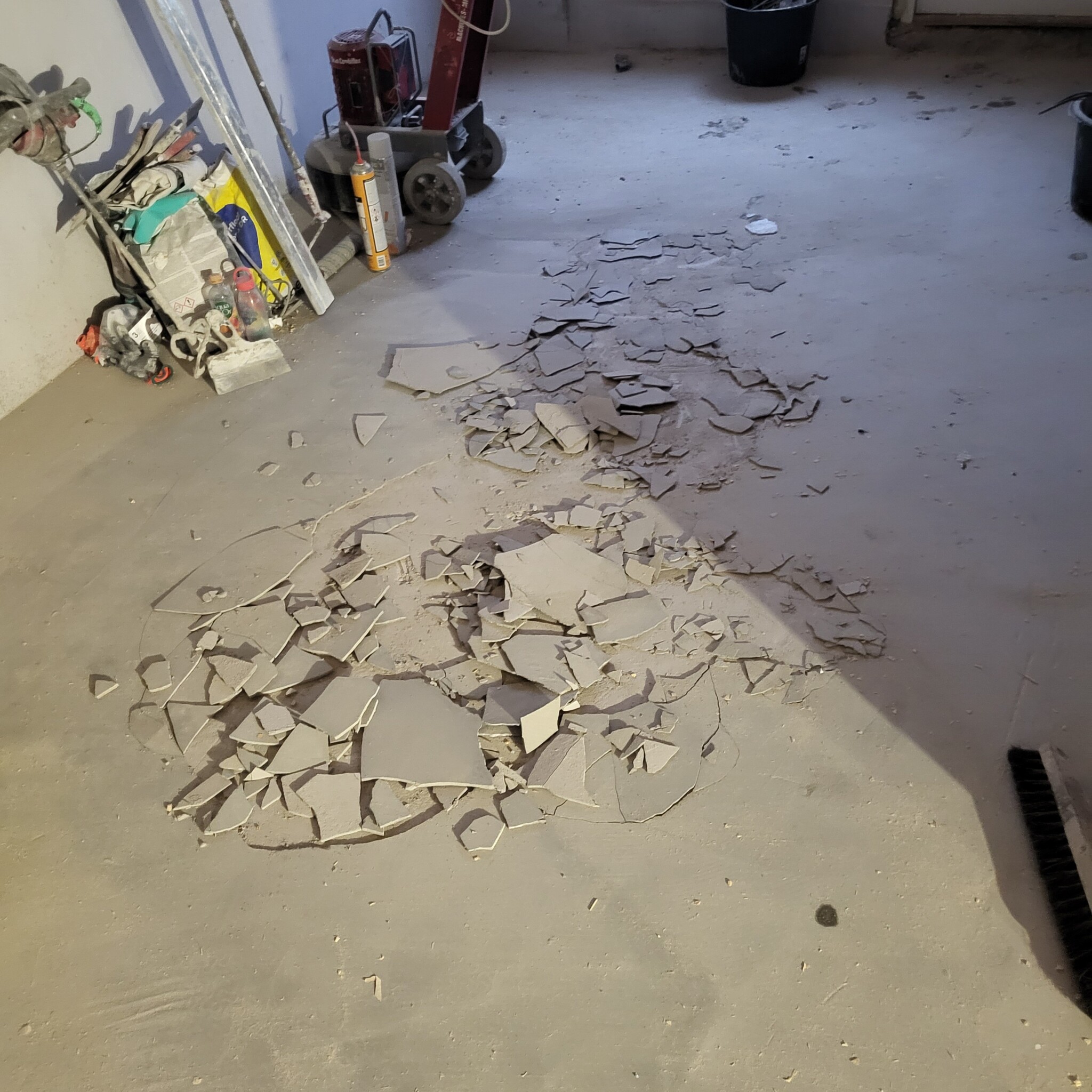

Resultat, tja efter två dagar kunde jag börja lyfta bort nya flytspacklet med fingrar och naglar...
Trasigt flytspackel på golv, stora bitar har lossnat och ligger huller om buller, exponerar underlaget. Spåren av dåligt utfört arbete syns tydligt.
Och när väl en bit lossnat så kunde nästa bit petas bort och efter ytterligare några dagar och en bruten nagel sig det ut såhär:
Löst flytspackel på golvet, delvis uppbrutet och i bitar, efter misslyckat försök att använda primer istället för att ta bort gammalt spackel.
Så mitt råd är att inte alltid tro och acceptera entrepenörers idéer om lösningar om sidoinformation finns. Naturligtvis var det enklare för entrepenören att köra primer istället för att ta bort.
