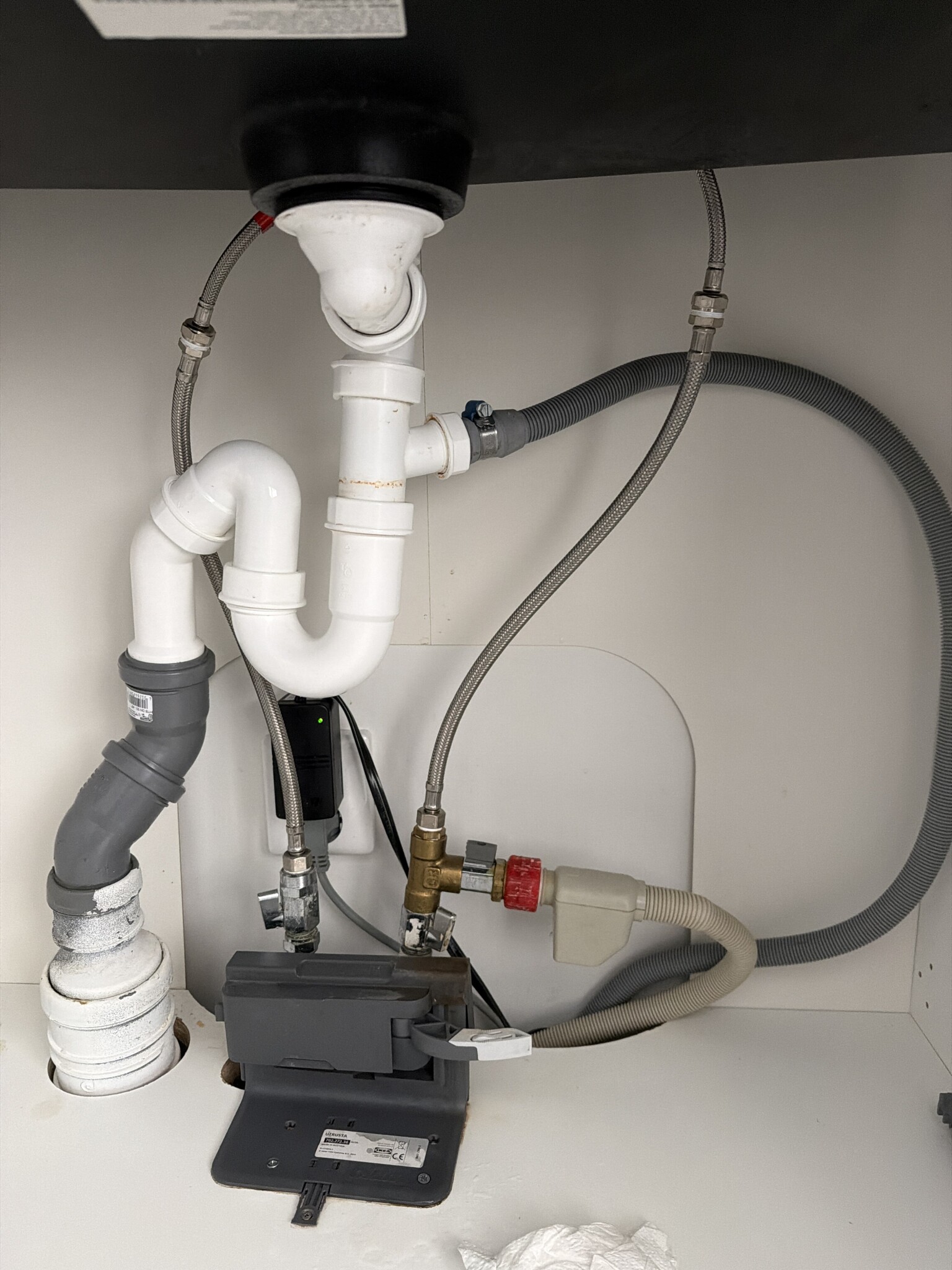

Det kändes först som att det var lite stopp, så jag öppnade under diskhon för att kontrollera om något hade fastnat i röret. Det fanns lite smuts som jag rensade bort.
När jag sedan monterade tillbaka allt blev det helt stopp. Jag har felsökt flera gånger men hittar inget fel.
När det vita röret inte är kopplat till det gråa röret rinner vattnet ner normalt. Men så fort jag kopplar ihop dem blir det stopp.
Jag trodde först att det var stopp i avloppet, men det är det inte. Jag har spolat mycket vatten och det rinner utan problem när rören inte sitter ihop.
Därför misstänker jag att det kan vara något med luft – att det bildas någon slags luftficka eller “lock” när rören kopplas ihop.
Är det möjligt att jag har monterat något upp och ner eller fel? Ser ni något som verkar konstigt

Det brukar bli så där när det är stopp längre ner.
Suvi5700
R
Menar du det stora röret, alltså avloppet? Jag har testat att spola vatten direkt i det med en hel hink, och det är inget stopp där. Vattnet rinner igenom utan problem.

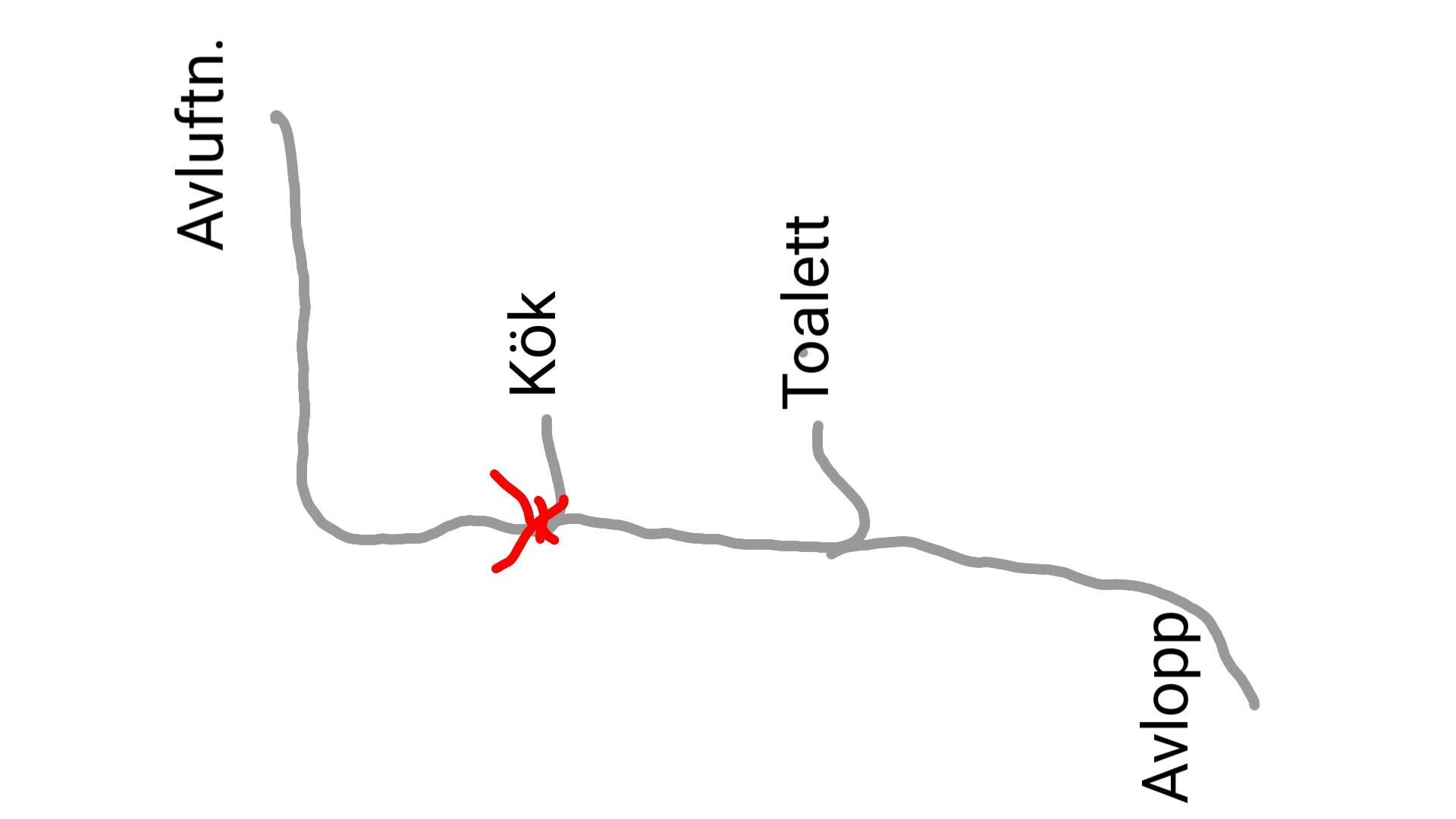

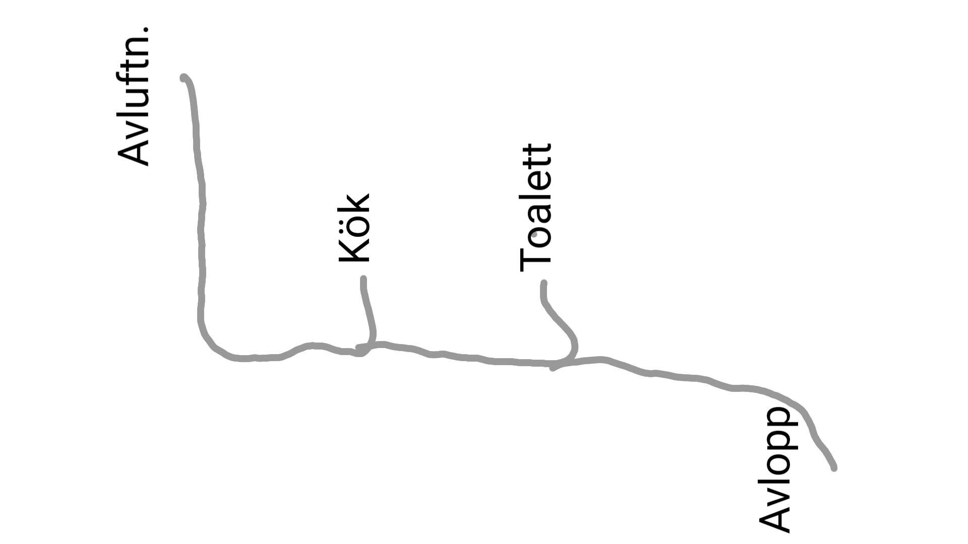

När du spolar på toaletten brukar det då "gurgla" i diskhon?
Om ja, då skulle jag gissa att dragning av avloppsrören ser ut så här hos dig.
Diagram över husets avloppssystem visar rör från kök och toalett till avluftning och avlopp.
Det skulle kunna indikera på stopp i avluftningen. Luft "gurglas" in i systemet genom diskhon då du spolar på toaletten.
Men när du spolar uppströms i diskhon finns ingen möjlighet för luft att komma in eftersom det är stopp i avluftningen.
Men det som talar emot är att det är ganska ovanligt med stopp i avluftningen påstår jag men hände mig.
Här hade jag stopp.
Diagram över avloppsrör med kök och toalett, visar troliga blockeringar i avluftning markerat med ett rött kryss.
Om detta är fallet tror jag det förklarar varför du kan hälla vatten ned i röret som du beskrev på filmen, då kan luft byta plats med vattnet eftersom öppningen du häller i inte är täppt. Dvs både vatten och luft får plats.
Låter detta rimligt?
