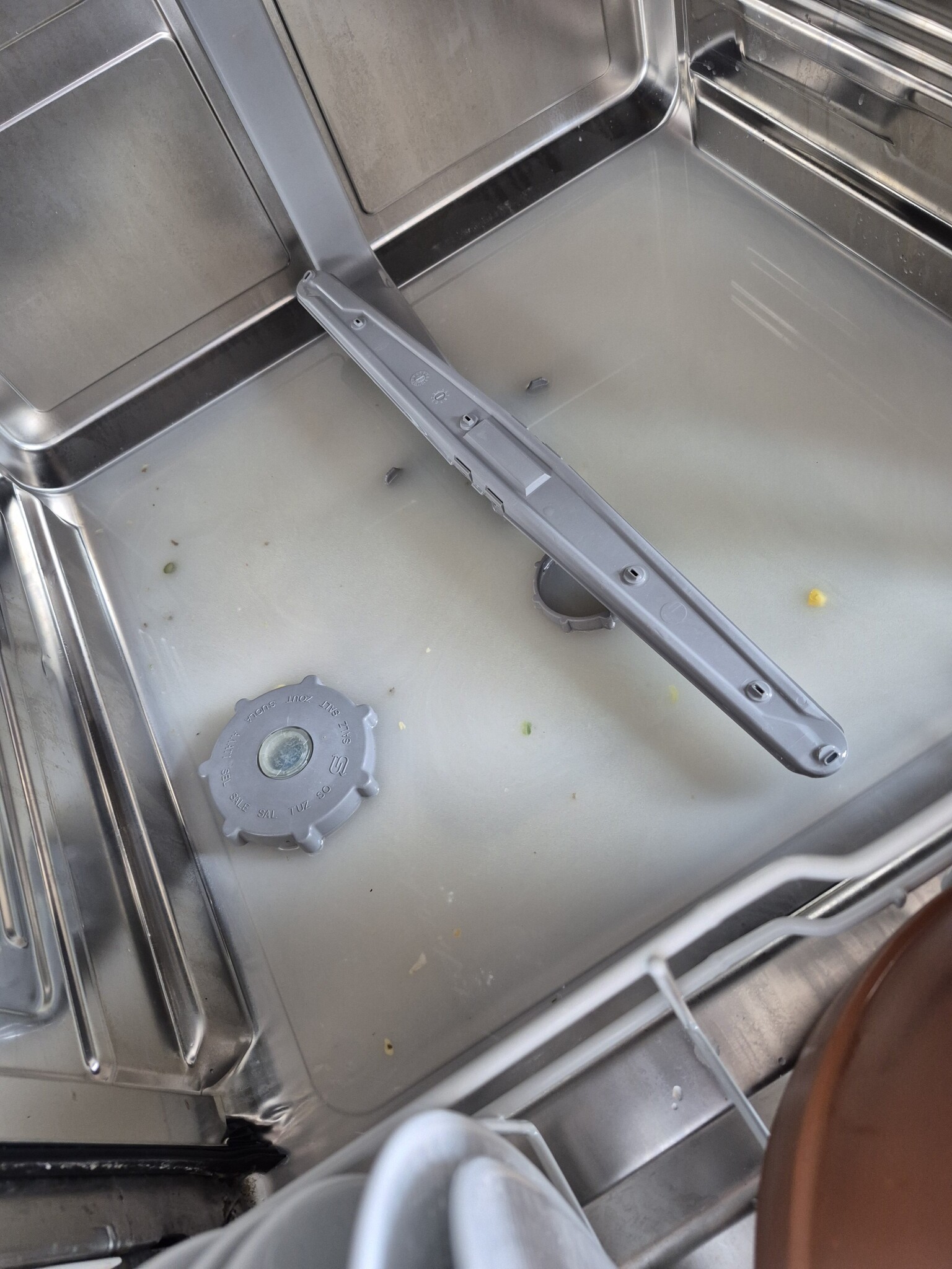

Imorse när vi körde vår första disk så låg en rejäl mängd smutsvatten kvar i botten efter färdigt program. Jag tömde vattnet för hand, rengjorde filtret och kontrollerade pump. Ingen blockerande smuts påträffad.

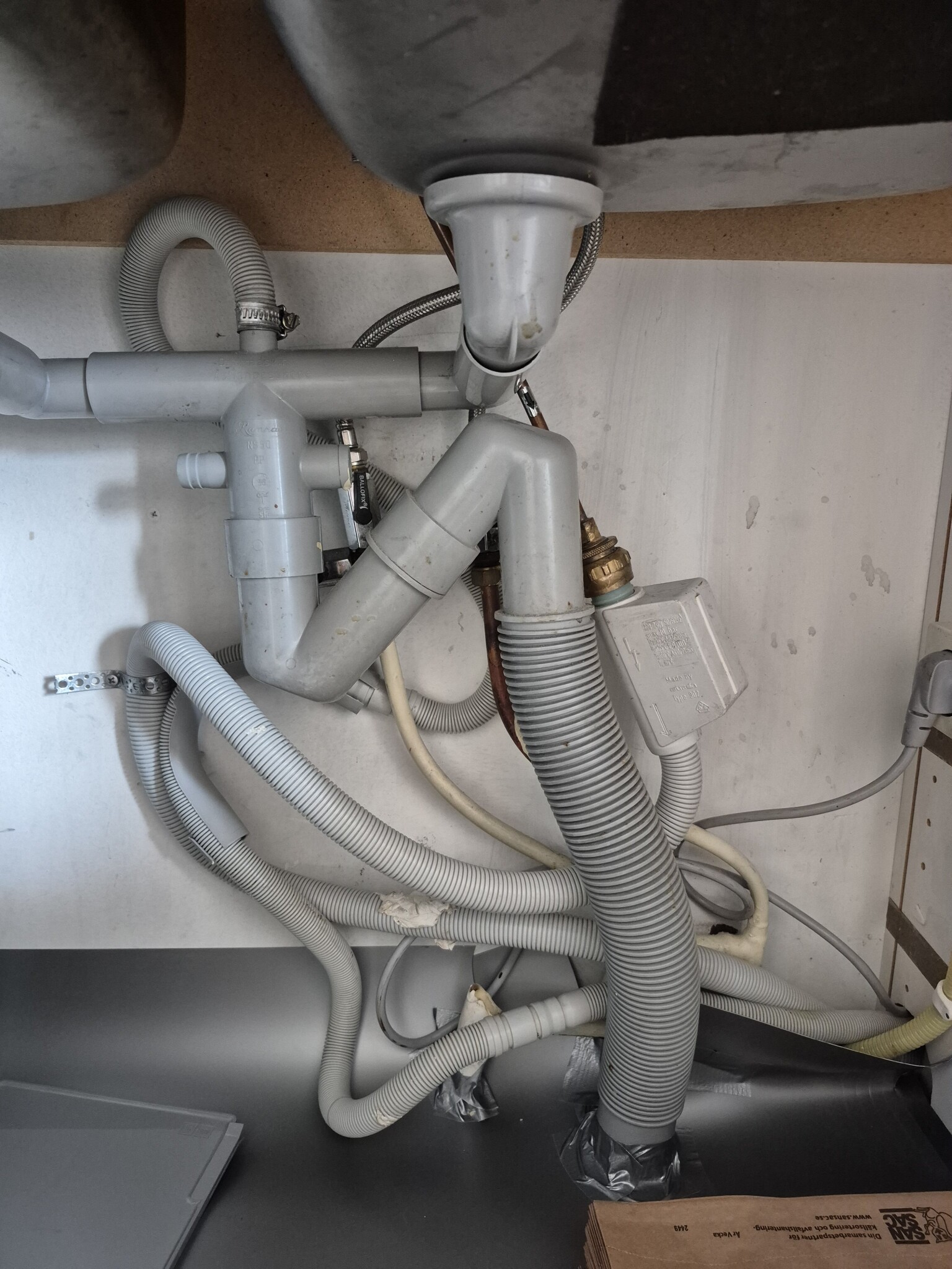

Jag tänker att det borde vara upphängningen av slangar som är boven. Skulle ni kunna ta en titt och se om det ser rätt ut, jämför jag med installationsguider så ser det ut att vara en hel del böjar. Finns det något skäl att tro att det skulle kunna vara ett sammanträffande att maskinen ger upp just nu? Vad har vi för möjlighet gentemot hantverkaren, kan vi be (kräva) om att de kommer hit och felsöker utan kostnad?

Du kan väl kolla så inte avloppslangen har blivit vikt bakom maskinen.
Kan så klart ha skett då dom ställde tillbaka den efter montering av droppskydd.
Är bara du drar ut maskinen och kollar. Det skall du väl inte behöva kalla på hantverkare för att göra.
Maskinen verkar inte ha fungerat alls då det är skitigt diskvatten som är i den.
Men du hör väl om avloppspumpen går i den?
Dels låter pumpen och även så hörs det i diskhons avlopp när vattnet kommer pumpas ut.
Låter inte pumpen kan du inte belasta hantverkarna
Låter den med pumpar inget vatten så kan det så klart ha blivit ett veck på slangen

Avloppsslangen ska gå högre upp, helst ända upp till undersidan av bänkskivan, samt sitta fast där uppe. Den där plastbågen som nu är längst till vänster ska väl vara högst upp för att få till en bra båge uppe vid bänkskivan.
Kolla om det står något i diskmaskinens manual om hur avloppet ska dras för att den ska fungera. Det brukar gå att ladda ner manualen på tillverkarens supportsidor.

Jag tänker att eftersom de återmonterade maskinen och testade den först, då fungerade de den fint.
Först efter (utan att ha flyttat på maskinen) slangarna drogs om uppstod felet. Då borde jag väl ha möjlighet att be om felsökning/reklamation?
