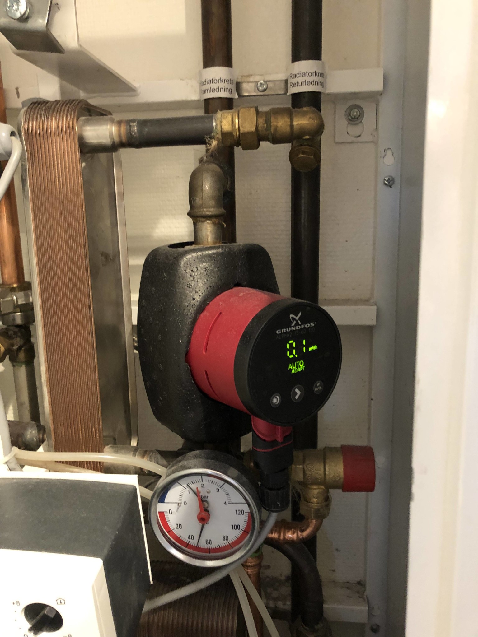

T Thomas Ohlin #1 Medlem · 55 inlägg 16 jan 2019 12:54 Thomas Ohlin Medlem 55 inlägg 16 jan 2019 12:54 #1 hej, Har sett att ju kallare ute så blir flödet sämre i centralen???? Spontant borde det bli tvärtom? Inloggade ser högupplösta bilder Logga in Skapa konto Gratis och tar endast 30 sekunder
useless #2 Lök. · Gävleborg · 44 437 inlägg 16 jan 2019 13:06 useless Lök. Gävleborg 44 437 inlägg 16 jan 2019 13:06 #2 Framledningstemperaturen höjs mer än nödvändigt så att termostaterna stryper?
Griffeltavlan #3 Verktygstokig · 265 inlägg 29 maj 2019 21:15 Griffeltavlan Verktygstokig 265 inlägg 29 maj 2019 21:15 #3 Ta bort auto adapt tramset på pumpen
