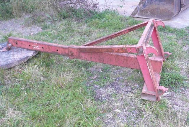

Skillnaden mellan långbom och storsäckslyft är bygeln som hindrar säcken att svänga i sidled, behövs bara för den som kör på accord.
Storsäckslyften har en böjd bom som gör att säcken kommer närmare traktorn (och ger en bättre viktfördelning).
Långbom är mera användbar, lyfta sten som ligger långt bort, lyfta takstolar på plats och skota timmer som ligger i skogen. Har även använt långbommen när vi lyfte bort och tillbaka väggarna till garaget.
Valet är ditt

Jag tror mindre på långbom, lite beroende på vad en full säck med flis väger?
Känns som att med en långbom så flytta man ut vikten långt från lastaren, men det beror ju på hur vinkeln är på fästet på den.

Som ni ser på bilden är fästet lite konstigt vinklat och det är för att kunna vika bommen rakt upp för att få traktorn så kort som möjligt när det är trångt att komma åt (för vi har bökat runt i skogen för en massa år sedan och då kan man inte ha en bom som sticker ut och mejar ned småträd)
