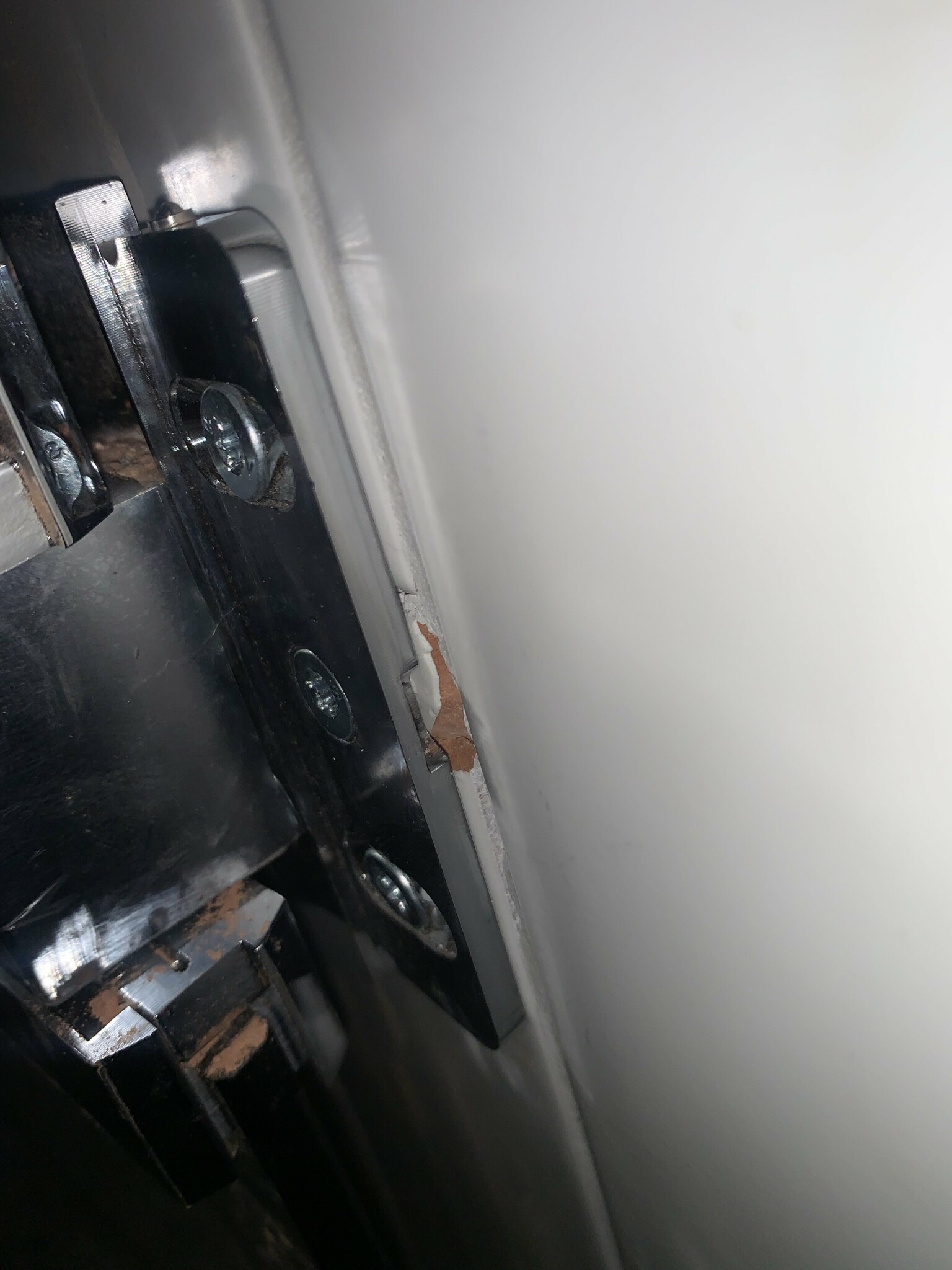

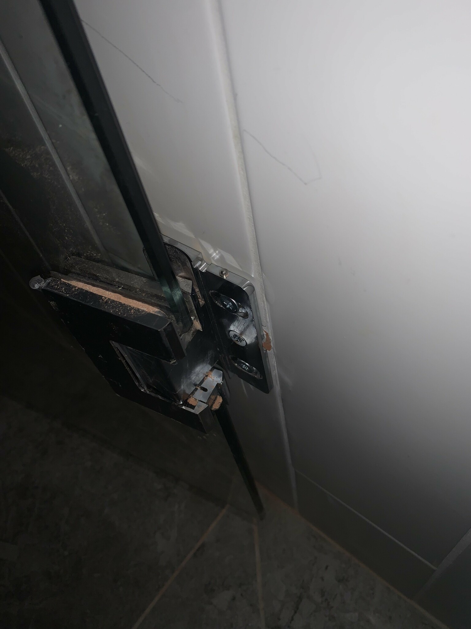

Hantverkare har monterat duschvägg i vårt nya badrum. Såg det här nu när jag kom hem (bild)
Är det något man bara kan silikona (det kommer inte synas pga under beslaget) utan att det är någon fara som jag missar?
Det har varit en fruktansvärd renovering med så många vändor om allting, vore hemskt om detta skulle göra det hela ännu jobbigare och dra ut mer på tiden…
Tack på förhand!
  • Närbild av duschväggens beslag där en liten skada syns i väggen bakom.
  • Närbild på monterad duschvägg i nytt badrum med synlig fog och beslag vid vägg.

Tätskiktet sitter bakom kaklet. En repa/flisa påverkar inget annat än att det blir fult och svårare att städa, om det uppkommer på fel ställen.
