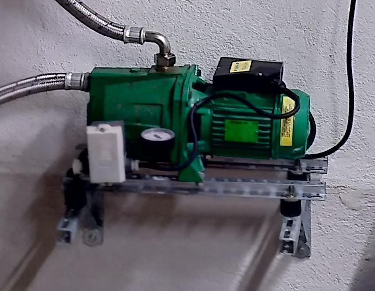

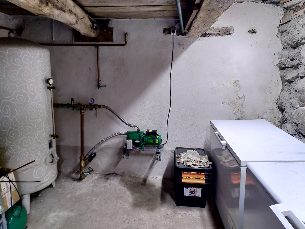

Sent omsider kom pumpen på plats. Fungerade alldeles utmärkt med flexibel slang på sugsidan. Dock fick jag inte den vibrationsdämpande effekt jag ville ha, de vidarebefodrar vibrationer till hela vattenledningssystemet nästan lika bra som om det satt en stum koppling där. Men pumpen går inte så ofta så det gör inte så mycket.
Nyinstallerad pump med flexibel slang kopplad till vattenledningssystemet i ett källarrum.
Kanske dom är lite för raka, ska vara lite mera sväng på dom. sen det med pumpen sitter fast i väggen och brummar, prova med att lägga lite tjockare gummiduk mellan pump och konsol, det finns s.k gummikutsar att sätta i mellan. muttras fast i konsol och pump
Tack för feedback. Det är inte så blodigt så det stör faktiskt.
Pumpen är monterad på gummikuddar men det kanske inte riktigt syns på bilden. Bifogar en förstoring. Konsollerna är fastbultade i betongväggen, därefter sitter där gummimellanlägg till nästa skenor som sedan pumpen sitter fast i.
Men jag kan se om jag kan skjuta lite på pumpen åt vänster så slangarna får lite mer slack.
Grön pump monterad på skenor och gummikuddar fastbultade i betongvägg med slangar anslutna.
