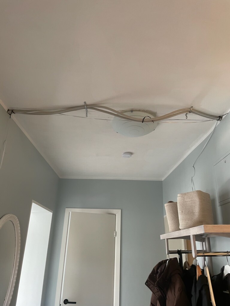

Kablarna i flexrör på bilden behöver döljas.
Försäljare på Bauhaus säger att man inte får ha flexrör i kabelkanal…? Låter konstigt. Är det någon här på forumet som vet vad som gäller?
  • Flexrör med kablar hängande vid taket i en hall, ovanför en garderob och några hängande jackor.
Flexrören "står för sig själva" på liknande sätt som en kabel och de kan ligga i en kanal i taket. Klamra dem i kanalen, så de ligger stilla om man någon gång får för sig att byta tråd.

Ok. Tack för svar!
