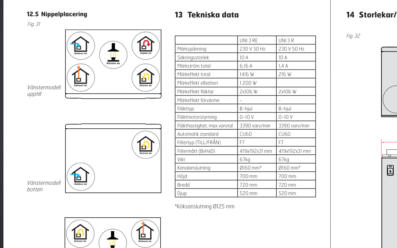

Är Uni 3 tillräckligt? Litar på firman men vill fippla på egen hand också.

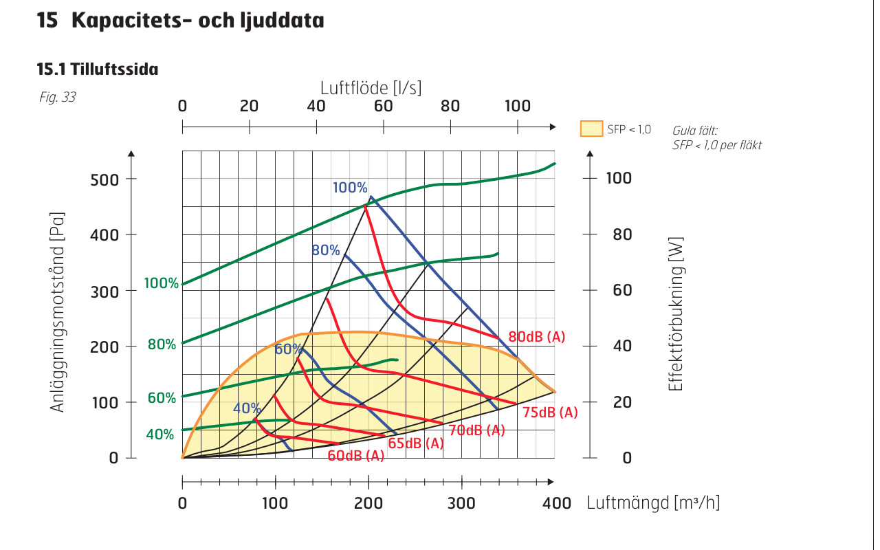

Husets volym är på 321m3 - 1 oms/h = 90 l/s? Sen försvinner väl delar av volymen pga möbler, garderober skåp etc - vet inte om man brukar korrigera för det.
Markradon, blåbetong - 400Bq - ska ut från vån 1 och 2. Lägger man 0,8 oms/h så tror jag att det blir ca 70-75% av aggregatets kapacitet vid 100-150Pa. Med risk för att lekmannen räknat fel. Det beror kanske på hur kanalsystemet utformas också.

Jag hade hellre sett att aggregatet kunde leverera projekterat flöde vid 50% kapacitet, för att spara på både ljudnivå och livslängd på komponenter. Titta på ett aggregat med större kapacitet är mitt råd! Större aggregat som går på en lägre kapacitet kommer att gå tystare och lugnare.
Angående Uni 3 så hittar jag denna information: Luftmängd +/- 95l/s vid 200Pa (max 200m² rekommenderas) Det verkar vara för litet för ditt behov. Titta på T.ex. T.ex. https://www.soliduct.se/ostberg-heru-160-t-ec/p-2623.htm istället som har ett större luftflöde (Luftmängd +/- 148l/s vid 200Pa (max 300m² rekommenderas)) Eller kanske något ännu större?

Kanaltryck spelar roll också - det är ju skillnad mellan 100Pa och 200Pa. Vid 200Pa ligger vi på 76% av maxkapacitet, vid 100Pa på 60% (max 120l/s). Men som sagt, jag är bara okunnig lekman och kanske ska ligga lite lågt. Det är många andra faktorer som påverkar också. Men man skulle kanske kosta på sig några frågor.

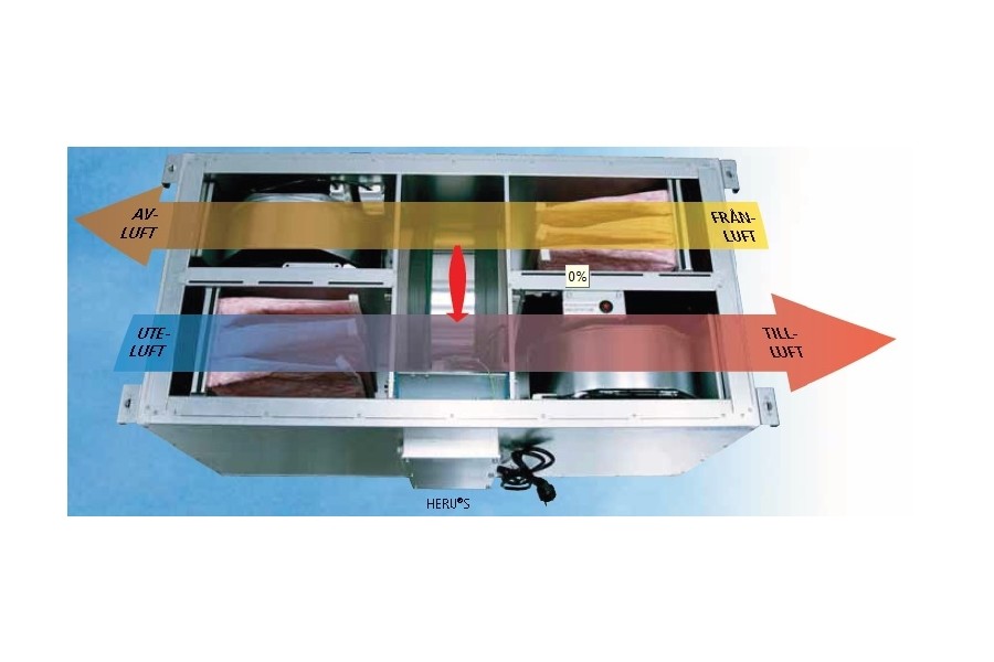

låter som att firman har ett parti uni 3 liggande, alternativt får jäkligt bra avans på dessa. Om man tittar på de "vägghängda" aggregaten så verkar de vara byggda med mycket "trängre" volymer för att få ett litet aggregat som tar liten plats i tvättstugan t.ex. Oftast mindre filter, knixiga vägar för luftflöden och betydligt kompaktare. Skall man ändå ställa aggregatet på kallvind så skulle jag helt klart titta på aggregat med större volym och spikraka luftflöden och stora påsfilter i stil med Heru 130 s.
Jämför dessa bilder:

Vad hamnar du vid forcering på uni? 95% kapacitet? 100? Räcker det för att nå forceringsflödet?
Jag fattar det som att man kör 100% vid forcering och att normaldrift är 75% tror jag .

Det är alltså inte för lågt om man kör aggregatet på ca 30%?
Det kan ju räcka köra 0,6 oms/h också.
Den verkliga volymen är ju också något lägre än den teoretiska - luften i skåp och möbler ska ju inte bytas.
Det är ju lite av en avvägning kostnad kontra ljudnivå. ett större dyrare på lägre varvtal eller ett mindre billigare på högre varvtal. Om du har tvivel tycker jag du skall lyssna på din fackman.
Fast du skriver samtidigt att du har höga radonvärden, och då får man ibland öka omsättningen för att få godkända värden, och att då har ett för snålt aggregat känns olyckligt tycker jag. Har man ett större finns ju alltid möjligheten att prova med ett större flöde om inte radonvärdet blir som man tänkt. Den dörren är ju stängd med ett aggregat som ligger redan på gränsen vid normalt flöde.
