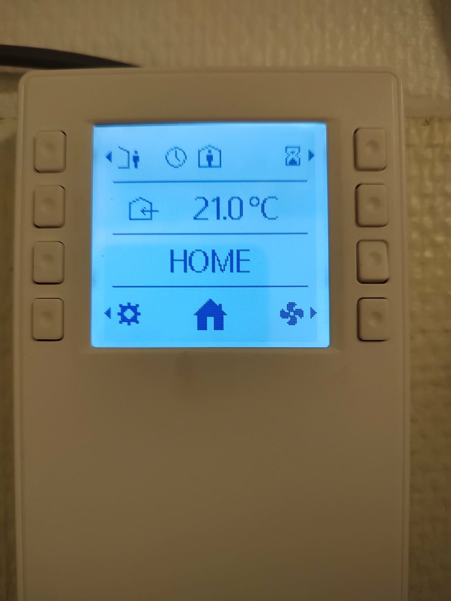

Jag har nu fått Flexit Nordic CL3 installerad och som ventilation fungerar den bra, men jag trodde att den också skulle hjälpa till att värma de bortre rummen vintertid. Har jag missförstått? Tilluften ligger på 16-17 grader oberoende av vilken temperatur jag ställer in på Flexit Nordic. Jag har testat att dra upp ända till +30 grader, men det gör i princip ingen skillnad. Företaget som installerat har varit här och rengjort filtren och tilläggsisolerat rören på vinden, men det hjälper inte. Verkar det här rimligt?

Kanske du saknar en eftervärmare?K Kaffemoster skrev:Har en fråga kring Flexit Nordic CL3. Hoppas någon här kan svara.

Vad är en eftervärmare? Du tycker alltså att det jag beskriver låter som förväntat? Varför kan man ställa in temperaturen på tilluften om det ändå inte gör någon skillnad?? Förstår inte...A Antemoo skrev:
Du tar in väldigt kall luft och värmer den med rumstempererad luft. Både luftmängden och luftmassan på den rumstempererade luften är mindre än den kalla luften utifrån.K Kaffemoster skrev:
Jag har googlat på eftervärmare och har väl fattat på ett ungefär, och inser att det nog inte är något att satsa på. Men jag tycker fortfarande att 16-17 grader på tilluften är för kallt. Vet inte hur jag kan få den varmare, minst 18 grader vore rimligt.A Antemoo skrev:
Du behöver en eftervärmare, om det nu inte finns ngn monterad i ventilationsaggregatet. Det ser du i handboken, eller på aggets typskylt. På typskylten står det hur mkt energi agget drar max. Då vet man om det är inbyggd värmare eller inte.
Jag är ganska säker på att det inte finns någon eftervärmare.Oldboy skrev:

Jag skulle tro att det hade fungerat så att den triggar igång värmeelementet om tilluftstemperaturen sjunker under din inställda temperatur.K Kaffemoster skrev:
Oavsett vilket så är det inte någon bra lösning att värma upp huset på det sättet
Ditt eftervärmarbatteri ( förutsatt att du har det i aggregatet ) är endast till för att se till att komforten i rummen uppnår en viss nivå genom att förhindra att tillförd luft har allt för låg temperatur. Detta i lägen där trots värmeåtervinning i aggregatet du riskerar att ha tillförd luft under en viss temperatur. Vanligtvis när det är så kallt vinterhalvåret.
Ditt ftx kan mao inte ersätta ditt gamla luftbaserade värmesystem och det är varken dimensionerat för det när det kommer till luftflöden eller storlek på värmeaggregat. Detta borde i princip samtliga firmor som installerar ventilation kunna svara på
Du måste mao hitta en annan värmekälla, troligtvis lokal i dessa rum, för uppvärmning och låta ventilation vara separat och där endast använda aftervärmen till det den är avsedd för. Det enda fallet jag kan komma på där man ev kan använda ftx som färmeöverflyttning mellan olika rum är extremfall med braskamin men då mot en dålig effektivitetsgrad

Tempen du sätter ger tempen på luften i luftkanalen och med den volymen så är det en droppe i havet för allmän uppvärmning. Däremot så undviker du kallras från tilluftsdon kalla dagar.K Kaffemoster skrev:
Har du eftervärmebatteri men inte får upp temperaturen?
Då kan det bero på att du har fel typ av temperaturreglering i kombination med inställningarna. Vad kör du för typ av reglering nu?
Har du inte ett eftervärmebatteri så blir det tufft att få in över 18 grader i tilluften. FTX är ju inte till för att värme upp en hel bostad, det är ett komplement till ett redan fungerande värmesystem
