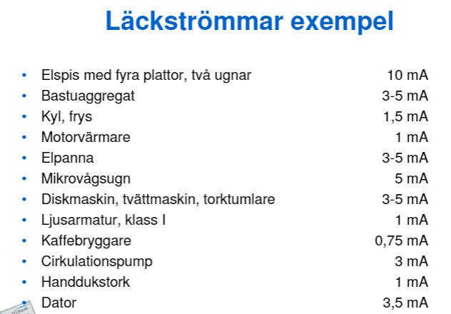

Du får försöka bedöma de naturliga läckströmmar som finns i de apparater som elcentralen betjänar i kombination med vilken driftssäkerhet du vill ha. Det finns inget krav att ett CEE-uttag ska ha sin egen JFB. Av det du beskriver låter det som att en JFB kan täcka samtliga grupper.

PSA'er är dyra och motiveras bara när det är ont om plats i elcentralen. Har man plats är det bättre med JFB + dvärg. Och är det viktiga förbrukare så sätter man dem inte under en separat JFB som kan lösa utan att man märker det. Det finns heller sällan anledning att ge dessa förbrukare separata JFBer utan man samlar hellre ihop dem och sätter en gemensam JFB tillsammans med belysning eller något som gör att man upptäcker att den löst ut.

I grunden skulle jag isolera förbrukare som riskerar tjyvlösa en JFB och placera dem under en egen JFB. Då räcker det ofta med två JFBer, den andra för resten. Om man omvänt börjar skydda enskilda viktiga förbrukare som pumpar och kyl med egna PSAer så springer kostnaden iväg, och det oftast till ingen egentlig nytta.
Man får bedöma risken för isolationsfel, dvs dels sannolikheten och dels konsekvensen. Om du föredömligt har övervakning på pumparna så spelar det kanske ingen roll om de delar JFB med värmekabeln?
