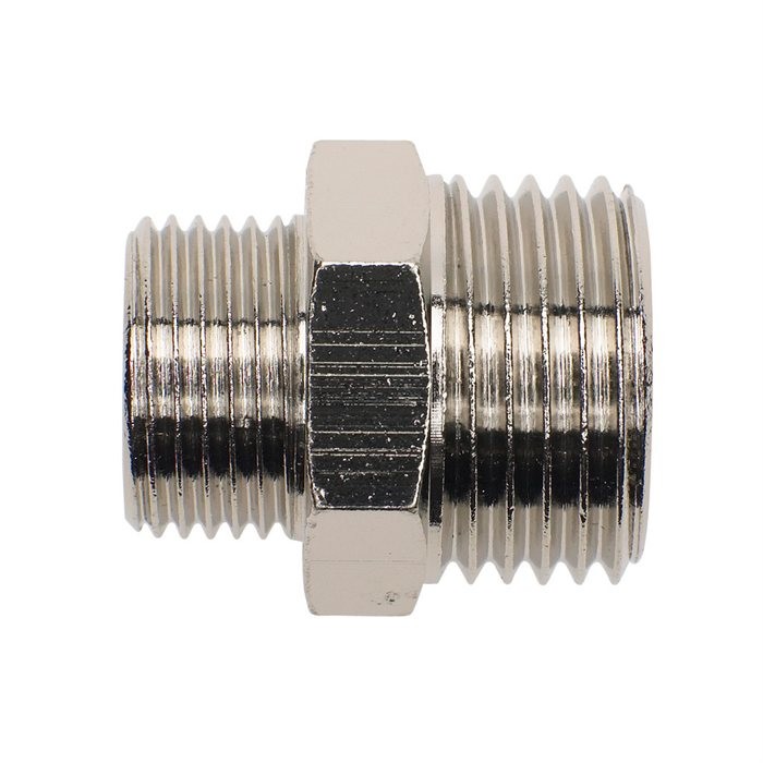

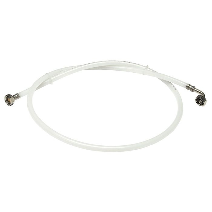

Är det bara att skruva ihop dessa två om de båda har R15 eller behövs det klämringskoppling eller gängtejp eller annat?
Nippeln ska skruvas fast i den här, invändig R25. Behövs gängtejp?
Eller istället för PEX-slangen:

Ja det är bara att skruva slangen direkt mot nippeln på bilden, det krävs varken gängtejp eller klämring, det sitter en gummipackning i slangen som tätar mot nippeln.
Angående nippeln mot filterhuset så krävs någon form av gängtejp eller annan metod, jag skulle rekommendera lin och pasta, det är en mycket beprövad tätningsmetod som ytterst sällan läcker.
Lustigt, ett sådant där filter installerade jag just i maskinrummet till poolen. Vad ska du använda det till? Jag använde gängtejp men i en tappvatteninstallation skulle jag tveklöst rekommendera lin och pasta som Gabbe säger.
