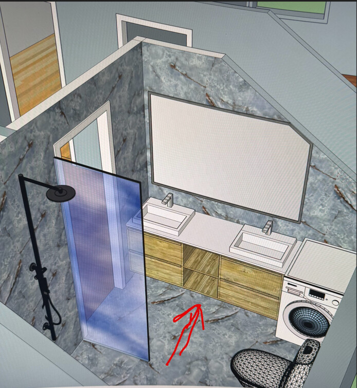

Fläktkonvektor under tvättställ i badrum -- idioti eller bra idé?
Vi bygger nytt badrum på övervåningen i vårt hus, av olika skäl blir det inte golvvärme. Har haft el-golvvärme i våra två senaste badrum och inte använt den en enda gång de senaste 15 åren. Visst skulle vi kunna ha vattenburen golvvärme, men det har rationaliserats bort. I dagsläget finns det ett element där badrummet ska placeras, och detta ska tas bort. Det ska finnas en handdukstork som detta vatten ska snurra i istället.

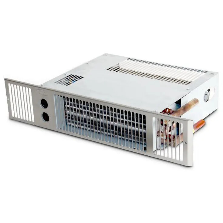

Däremot har jag funderat på att också sätta en fläktkonvektor, enligt nedan modell, under kommoden för tvättstället, enligt nedan bild. Utrymmet mellan kommoden och golvet kommer vara 20cm. Fläktkonvektorn skulle placeras på en höjd om 10cm från golvet och vara halvt infälld i väggen och komma in i rummet ca. 20cm, och kommoden är ca 40cm djuk. Den skulle alltså i princip inte synas om man inte böjer sig ner. Tanken är att den ska vara tidsstyrd och att man med knapp ska kunna slå på den i boost-läge om man tar en dusch. Kan också göra den styrd av luftfuktigheten. El-mässigt finns den i 12v utförande som är godkänd för badrum (enligt tillverkaren), dock osäker på om det behövs, ska prata med elektriken, den känns ju väldigt skyddad där den skulle sitta.
Tanken är att den ska ge en behaglig varmluft framför kommoden i vart fall vintertid när det är värme i element-systemet -- och övrig tid god ventilation framför spegeln för att undvika imma.
Vad tror ni, skulle detta vara en bra idé? Eller har jag knarkat till det?

Det golvet lär ju bli iskallt och personligen avskyr jag allt som blåser. Jag har lite svårt att förstå hur du menar med att golvvärmen inte användes.
Vi har vår på relativt låg effekt men den torkar upp golvet och fogarna på bara några minuter och värmer fötterna utan att kännas varm. Badrummet känns aldrig fuktigt och luften är torr och behaglig. Lär väl också minska risken att fukt finns kvar under golvplattorna och med tiden luktar.
Möjligtvis, men har aldrig slagit på golvvärmen och har helt ärligt aldrig tänkt på att golvet skulle vara kallt.S Småbrukaren skrev:Det golvet lär ju bli iskallt och personligen avskyr jag allt som blåser. Jag har lite svårt att förstå hur du menar med att golvvärmen inte användes.
Vi har källare och två våningar, möjligtvis blir det kallare på platta?
Är det någon som har erfarenhet av fläktkonvektor? Låter de mycket? Hur bra temperatur blir det?

Jag tror man ska fundera på hur mycket en sådan pryl låter. Jag har en STOR standardkonvektor som körs på lågfart och det låter ändå inte roligt (men jag har den i garaget).
En sådan liten som antagligen måste gå på högfart för att ge något, kommer antagligen inte vara så rolig att lyssna på....
